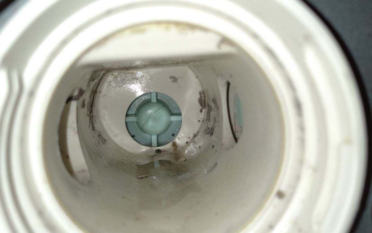

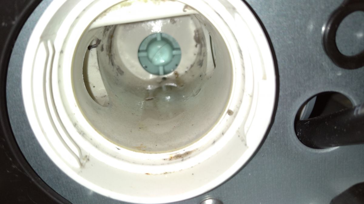

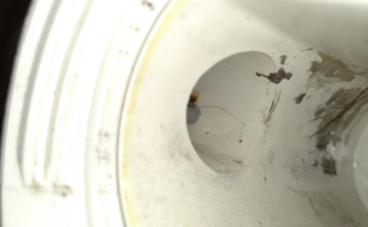

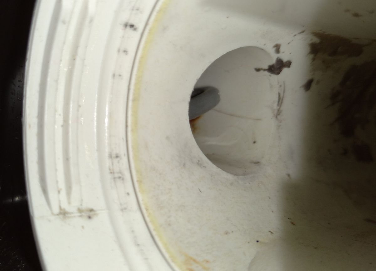

    Pralko - suszarka WD70K5410OW/EO przestała suszyć. Po całkowitym cyklu prania i suszenia - pranie było mokre. Zabrałem się do oczyszczenia filtra odpływu wody. Okazało się, iż filtr zapchany był serwetką. Oczywiście wszystko oczyściłem.
    Natomiast przy okazji oględzin zauważyłem w lewym kanale obudowy filtra przypominający drut w izolacji. Próbowałem go usunąć, ale nie daje rady. Wydaje mi się, że o ile to jest twardy drut, to jest on jakoś wygięty w klin. Nie chcę na siłę wyciągać, aby czegoś nie zniszczyć. Mam pytanie. Czy przypadkiem nie jest to jakiś element czujnika. Wg mnie, to nieprawdopodobne. Ale również nieprawdopodobne jest to, skąd się tam wziął :-)
    Czy któryś z Kolegów rozbierał już tą pralkę. Czy mógłby Ktoś potwierdzić, że w tym kanale nie powinno się coś takiego znaleźć

    Usuń to. Tam nic nie powinno być.

    Dzięki za odpowiedź. Też tak myślałem. Wolałem upewnić się. Problem w tym, że dostęp do tego drutu (chyba) - jest bardzo utrudniony. Widać tylko tyle, co na fotce. Nie ma jak schwycić szczypcami, a ręką nie da się. Ale będę próbował. Dzięki za podpowiedź.
    Możesz zdemontować front i gotowe, wszystko widoczne. Bądź gimnastyka - kładziesz pralkę na boku (szufladą do dołu!!) i kombinujesz ;)

    Tak będę musiał zrobić, ponieważ wyjęcie od strony filtra jednak nie jest możliwa. Dzięki. Pozdrawiam.

    Poprosiłem fachowca od pralek. Odkręcił (podłogę) pralkosuszarki i dostał się do przewodu łączącego filtr. Okazało się, że przedostał się hak, taka eska. Zakleszczyła się w przewodzie i w obudowie filtra.
