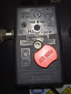

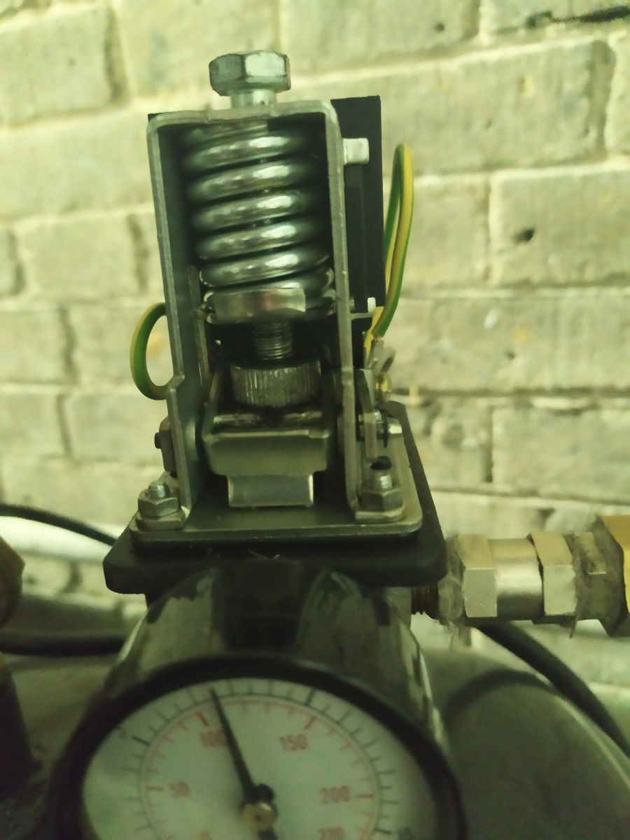

    Mam presostat taki jak na zdjęciach. chciałbym go wyregulować na wartości 6-8,5 bar. Szukałem informacji jak można to wyregulować i udało się ustawić ciśnienie wyłączenia na 8,5 bar ale pomimo zablokowania dolnej nakrętki (aby się nie obracała) i obrotu górnej śruby w prawo maksymalne ciśnienie załączania to 5 bar. Gdy obraca się ją w lewo to ciśnienie załączania maleje bo nie uruchamia się już przy ciśnieniu 5. bar. Czy ta wartość to max dla tego presostatu czy jeszcze dalej próbować dokręcać?

    Raczej obstawiam że i tak to maksymalne dla tego presostatu zapewne. Ja też próbowałem zmienić nastawę i też dało się to zrobić, zależy jaki model tego presostatu - mogą delikatnie się różnić elementami.
    Ewentualnie wymiana na taki co ma regulację włączenia i wyłączenia w większym zakresie ?

    Spróbowałem jeszcze zmniejszyć ciśnienie wyłączania do 7,5 bar aby potem razem wszystko przekręcić i może by było 6-8,5 bar ale wtedy cały presostat się rozregulował więc zostawiam tak jak było i może kiedyś wymienię na inny po prostu.
