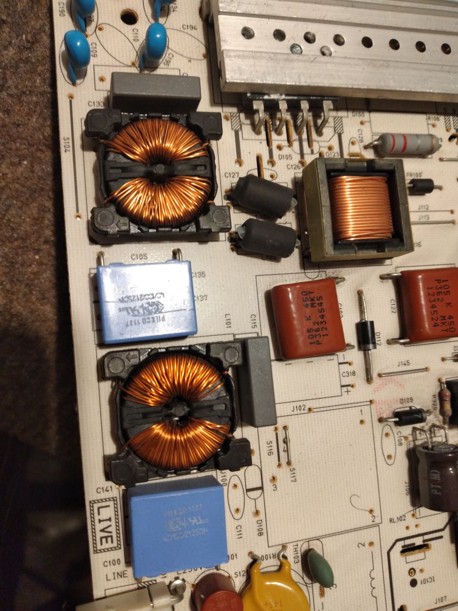

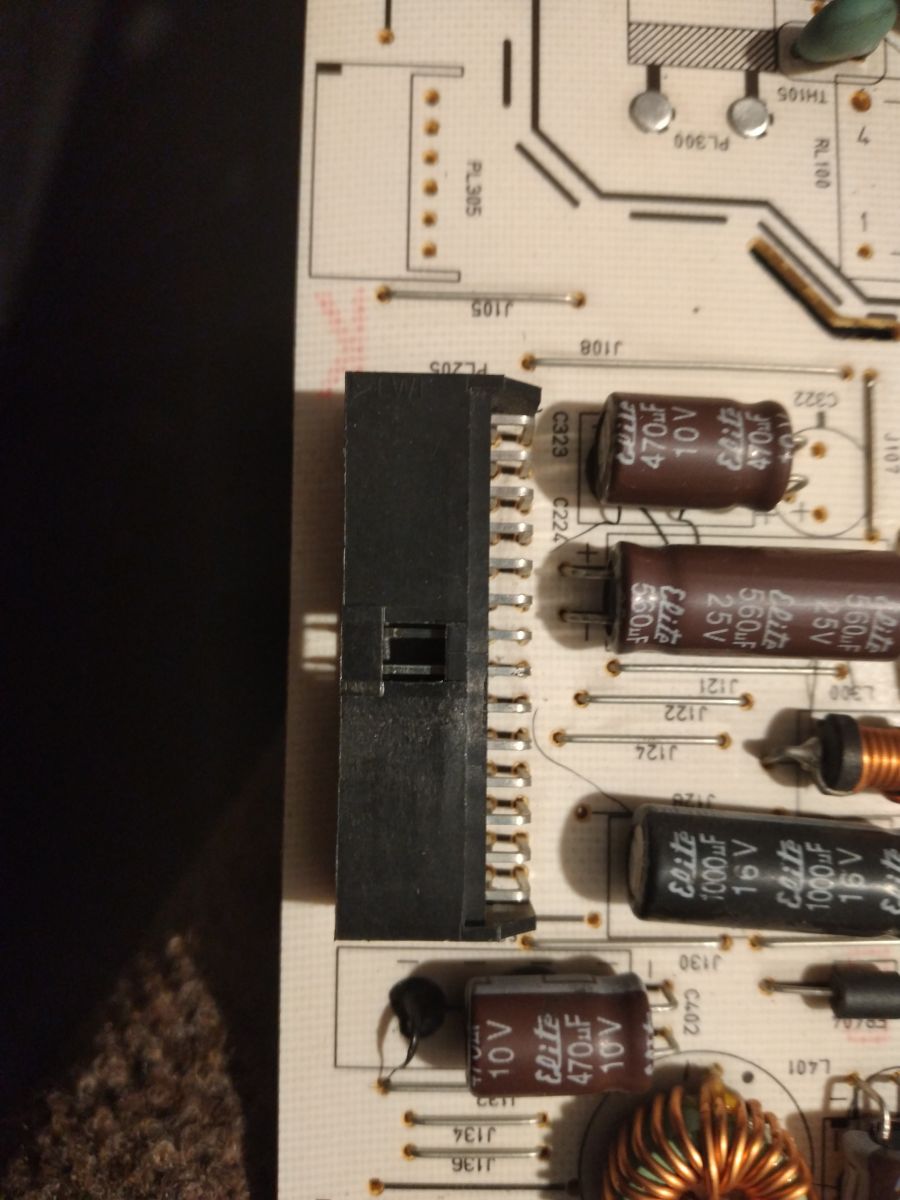

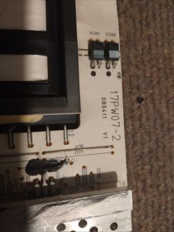

    Mam tv Sharp który ma prawdopodobnie uszkodzony zasilacz, z tego względu że nawet dioda nie święci.
    Zasilacz to 17PW07-2 080411 V1
    Posprawdzałem bezpieczniki, diody, kondensatory wizualne ok.
    W tym zasilaczu jest jakiś klasyk który się uszkadza?
    Nie mam jak sprawdzić stanby i Power on prosił bym o jakiś schemat, zrozumiały dla początkującego.

    Pomiary??? Najważniejsze 5V. Powinno być opisane na laminacie na których pinach jakie masz napięcia. Zrób jeszcze taką próbę: odłącz od zasilacza port do płyty głównej i włącz do sieci, powinno uruchomić się podświetlenie.

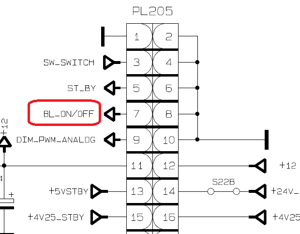

    Witam , w załączniku dodaję schemat zasilacza Vestel 17PW07-2
    • vestel_17pw07-2.rar (1.22 MB) Musisz być zalogowany, aby pobrać ten załącznik.

    Nie ma nic opisanego na złaczach.
    Sharp LC-40LE510E V: Uszkodzony zasilacz 17PW07-2 080411 V1 - poszukiwanie schematu Sharp LC-40LE510E V: Uszkodzony zasilacz 17PW07-2 080411 V1 - poszukiwanie schematu
    Hmm myślę że sprawdzenie kondensatorów nie zaszkodzi, w razie czego i tak wolę kupić uzywany za 50zl niż zdać do naprawy. No chyba że sam naprawie.
    Może tak do końca zielony nie jestem, bo niby mechatronik ale zero praktyki. Pasowało by się nauczyć naprawiać :)
    W szkole niestety tego nie uczyli.

    Schemat już masz. Więc będzie już łatwiej. Przyrząd do ręki i po kolei zacznij od napięcia +400v na mosfecie zobacz czy dochodzi. Potem napięcie zasilania drivera tego mosfeta. Tylko pamiętaj o minusie: po stronie pierwotnej minus złap np na kondensatorze od 400 V natomiast na wyjściu zasilacza manus z masy. No i ostrożnie bo pracujesz pod napięciem z sieci. Ale tak na początek bez podłączenia do sieci omomierz i zabezpieczenie, zobacz jak mierzy kondensator od 400 v. Bo z Twojego opisu widzę, że przetwornica 5v martwa.

    The command to turn on the left LED is given by the processor on the motherboard. There may be a stb voltage but the processor should not start the source. Measure the stb voltage. Turn on the power source by applying a positive voltage (max. 5v) to the power on / off pin. The stb LED can be displayed by altered software.
    Polecenie włączenia lewej diody LED wydaje procesor na płycie głównej. Może występować napięcie stb, ale procesor nie powinien uruchamiać źródła. Zmierz napięcie zadane. Włącz źródło zasilania, przykładając dodatnie napięcie (maks. 5 V) do wtyku włączania / wyłączania zasilania. Dioda LED stb może być wyświetlana w zmienionym oprogramowaniu.

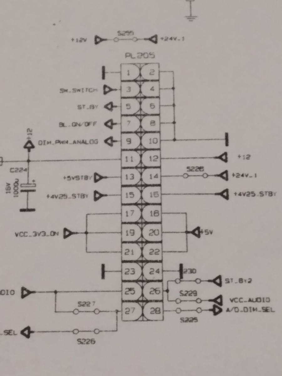

    A więc tak, mosfet nie mierzyłem bo trochę strach. Jak bym miał wersję obrazkową co gdzie przyłożyć to ok.
    Pomierzyłem napięcia na wyjściach i wyglądają tak :
    Pin 13 (+5V StBy) =4.24V
    15 (+4.25V StBy) =4.24V
    12 (+12V) =12V
    14 (+24V) =0V
    16 (+4.25V StBy) =4.24V

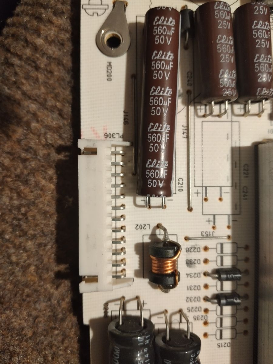

    I jeszcze chyba ważne podczas pomiaru usłyszałem buczenie, tak jak by ktoś kasetę vhs przewijał.
    Dźwięk słychać tak jakby z przetwornica jedena lub druga

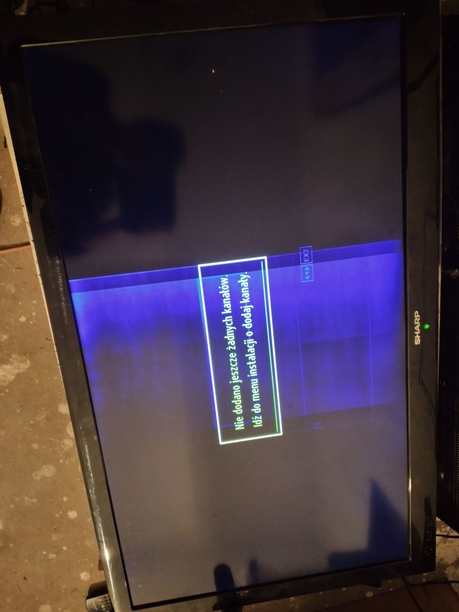

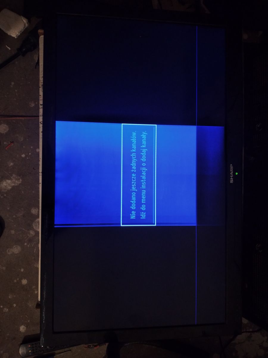

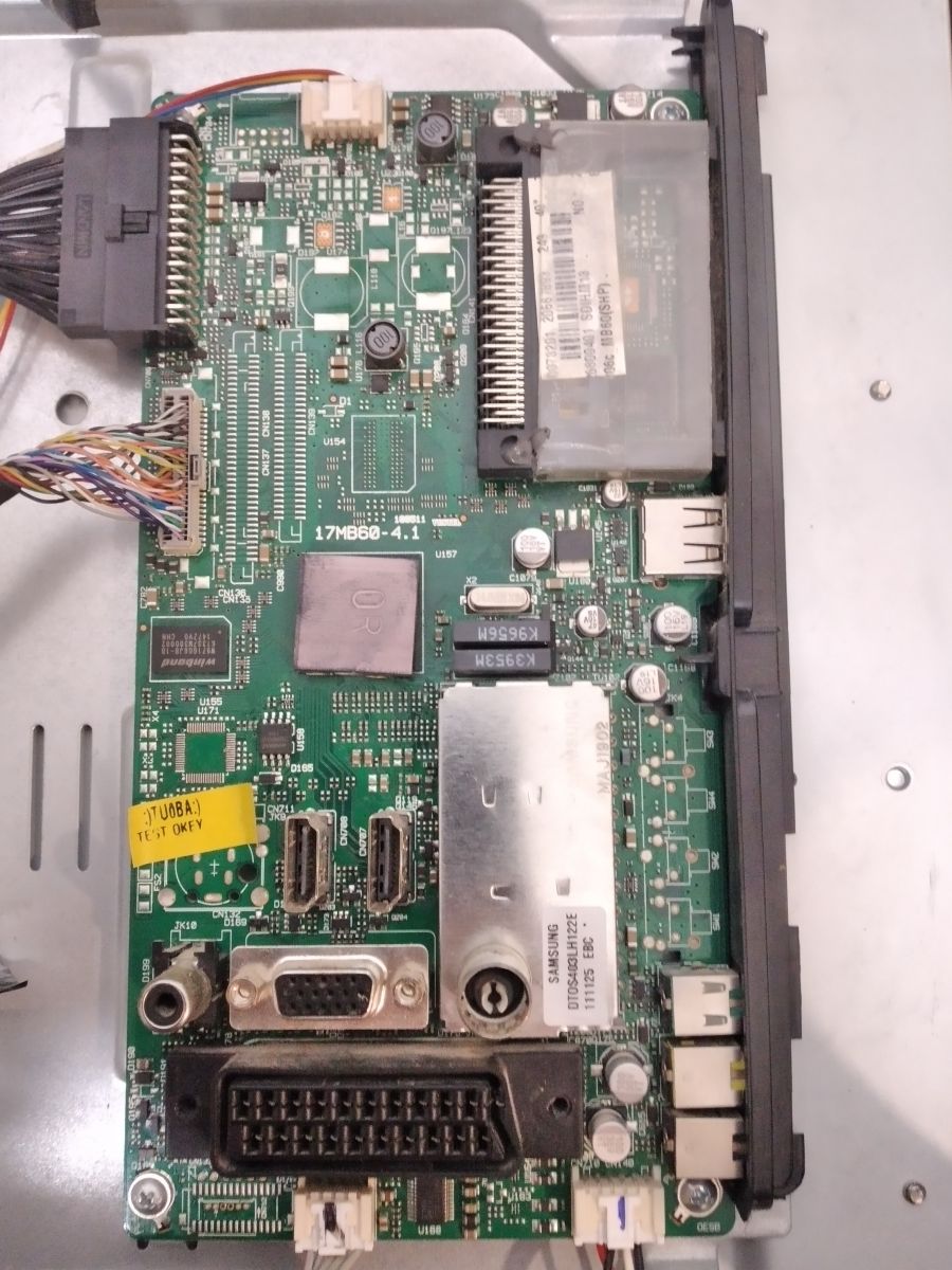

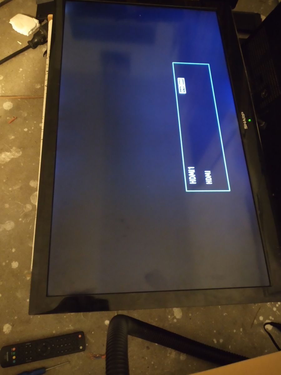

    Działa !!!
    Może pomogło to że wpiołem od nowa wtyk od płyty.
    No ale moja radość nie trwała długo.
    Tv przez 40sek działał normalnie.
    Procesory na płycie po 5min nie grzeją się.
    Później zaczęło się migotanie obrazu około 10sek. Migotanie ustało ale za to pojawiło się niebieskie tło szerokości ramki brak sygnału. Ten kolor się tak stopniowo rozjaśniał aż do tej postaci:
    Sharp LC-40LE510E V: Uszkodzony zasilacz 17PW07-2 080411 V1 - poszukiwanie schematu Sharp LC-40LE510E V: Uszkodzony zasilacz 17PW07-2 080411 V1 - poszukiwanie schematu Sharp LC-40LE510E V: Uszkodzony zasilacz 17PW07-2 080411 V1 - poszukiwanie schematu Sharp LC-40LE510E V: Uszkodzony zasilacz 17PW07-2 080411 V1 - poszukiwanie schematu
    Zauważyłem że jak tv ostygnie jakieś 5minut to później kolory są normalne przez kolejne 40sek.
    A na ciepłym za każdym włączeniem jest ta usterka.
    Choć za bardzo się nie znam, ale uważam że padł t con (o ile w lcd występuje)
    Bo flexy raczej odpadają (teoria wcześniejszego mechanika)
    Co o tym myślicie?
    (Tv kupiony za 50zł w ciemno)

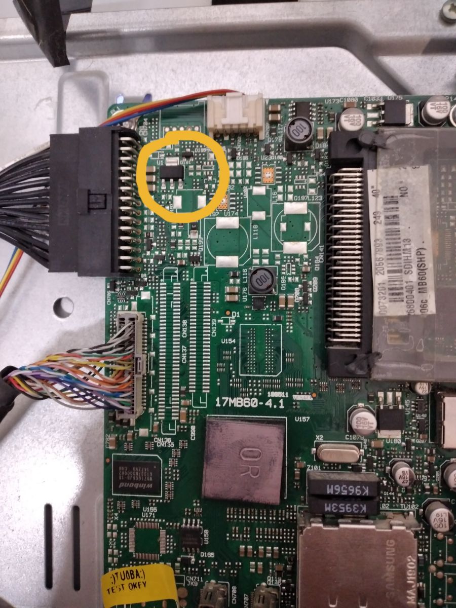

    Main 17MB60-4.1
    Sharp LC-40LE510E V: Uszkodzony zasilacz 17PW07-2 080411 V1 - poszukiwanie schematu [img-1]

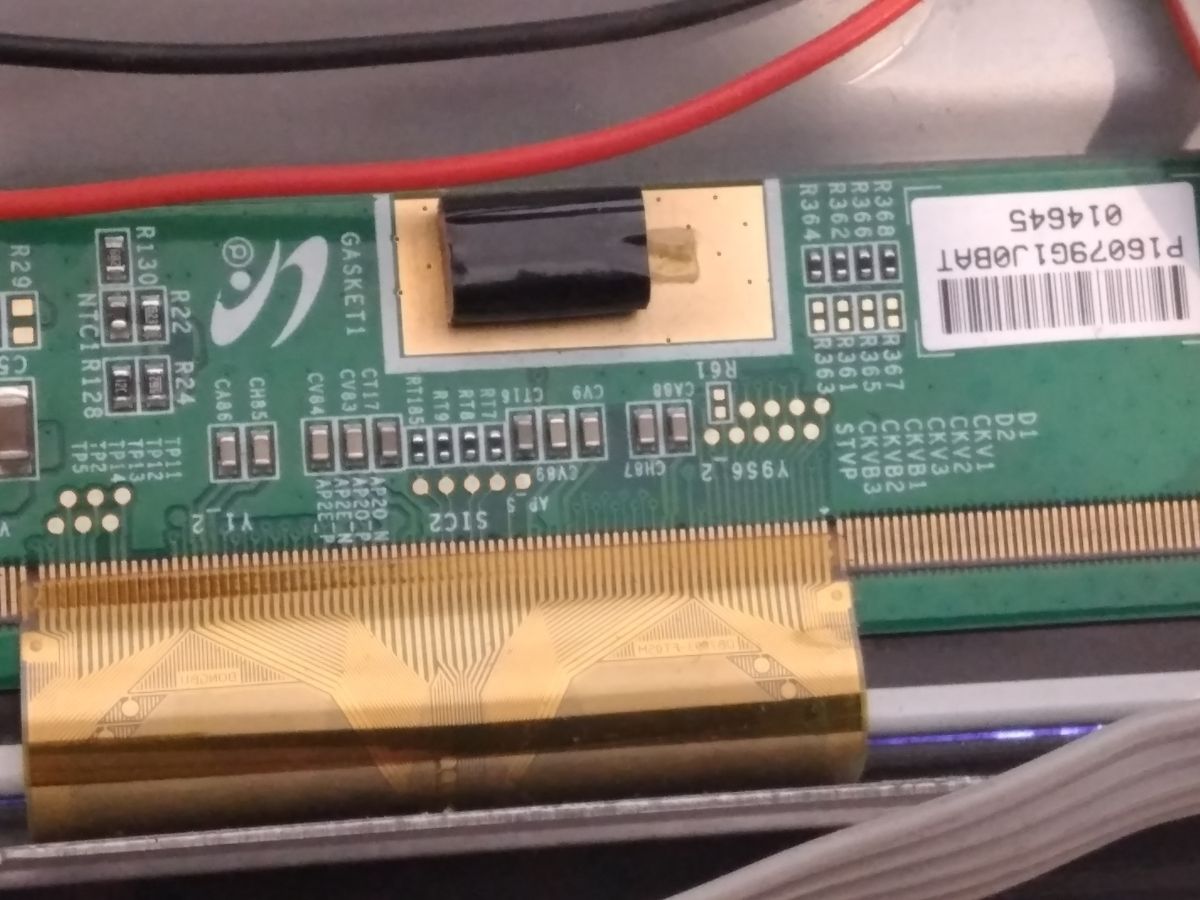

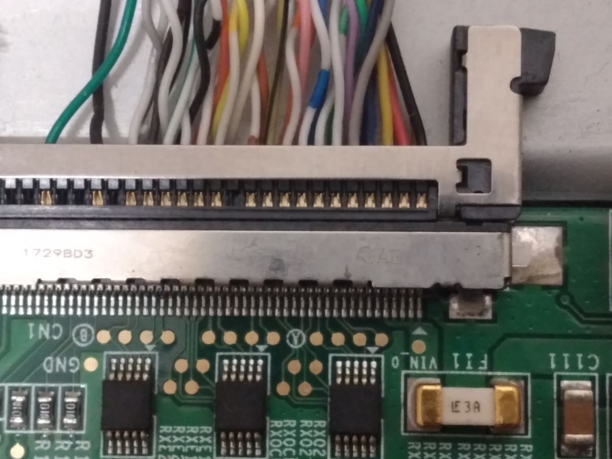

    Czy jest płyta tcona to łatwo stwierdzić wzrokowo. Zobacz tą wiązkę z płyty głównej pod portem zasilacza gdzie idzie czy bezpośrednio na matrycę czy po drodze masz płytkę taka nieduża prostokątną, być może jest ukryta pod blachą. Obraz jakiś dziwny. Jedno masz pewne za zasilacz i podświetlenie jest sprawne i wygląda że płyta główna sprawna- masz na ekranie info,że nie dostrojono kanałów. Wracając do kwestii obrazu można posądzać matrycę, ale odpowiedz w kwestii tcona.W razie czego spisz model tej płytki i zrób wyraźne zdjęcie.

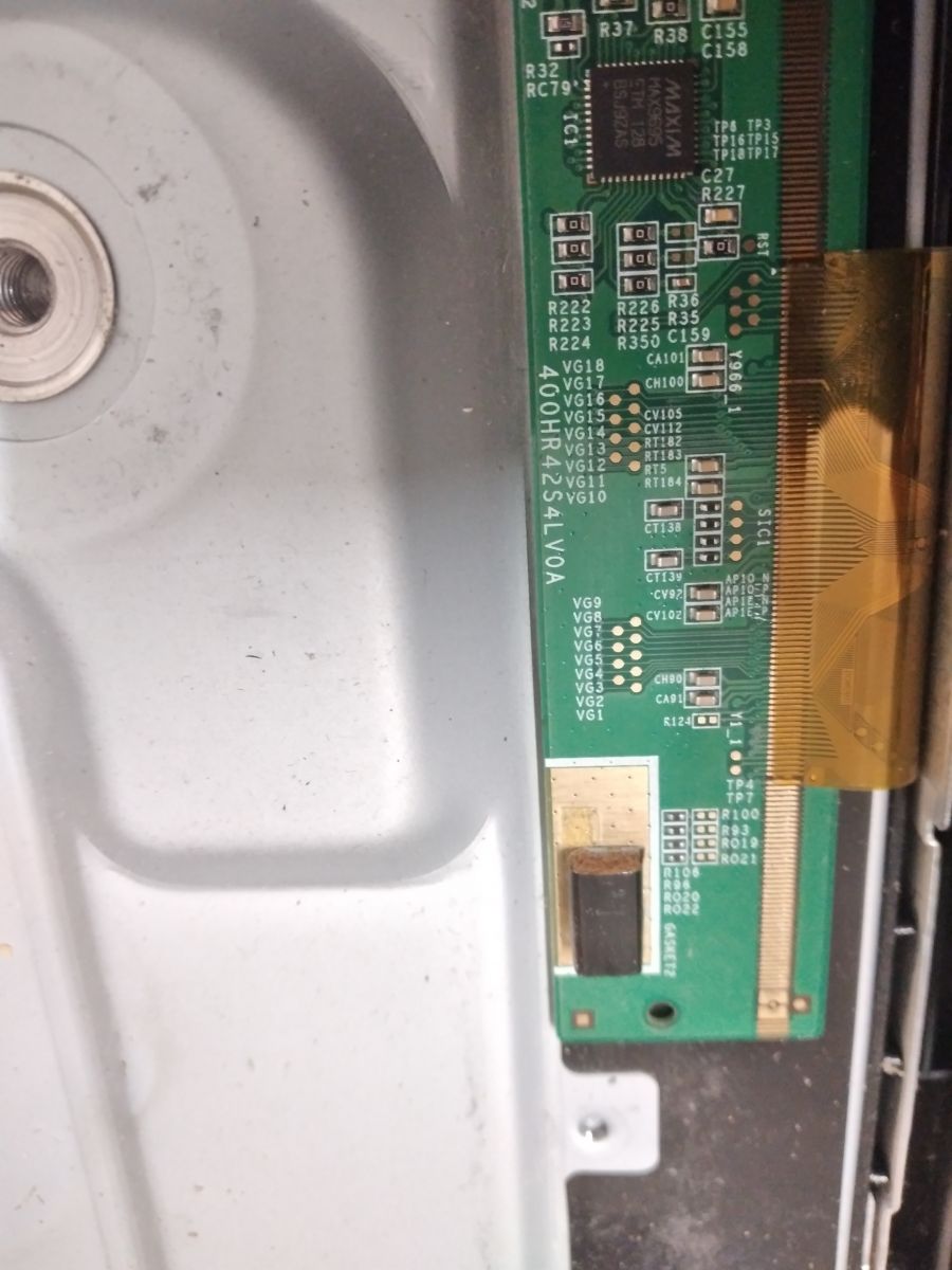

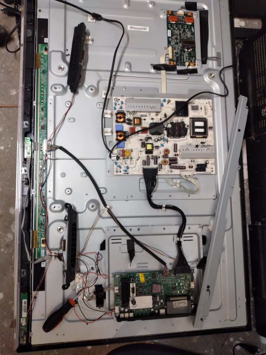

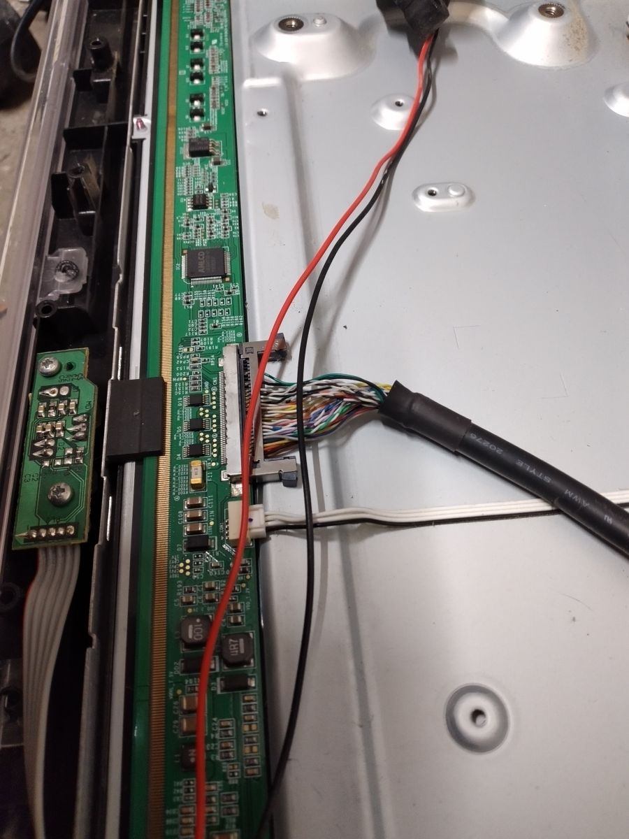

    Logiki nie ma, są od razu drivery.
    Gdyby matryca poszła obraz by tak nie wyglądał,
    Był by tylko niebieski pas, a nie jeszcze wyświetlana na nim treść.
    Moim zdaniem matryca dobra, a padł jakiś układ sterujący, odpowiednik logiki w LED
    Tylko jak to sprawdzić?

    Witam, Telewizor nie był zalany ?
    Sprawdź zasilanie "listwy matrycy" ( logika t-con- ) czy masz napewno 12v jeśli jest mniej to do sprawdzenia kondensatory SMD na tcon czy nie ma któryś z nich przebicia - zwarcia jeśli oporności są w porządku sprawdź tranzystor na płycie głównej przy wtyczce lvds.
    Sprawdź przetwornice dc-dc , sprawdź stabilizatory o ile występują na tcon . Jak jest zimny i działa zrób pomiary napięć powtórz w momencie trwania usterki sprawdzić i porównać , sprawdzić napięcia VGA VGL . Sprawdź czy nic się nie grzeje na logice , kontroler gammy i inne .

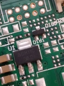

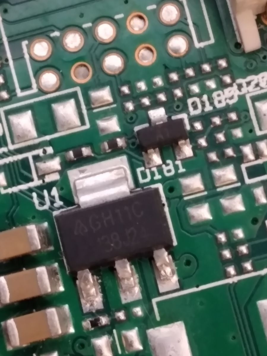

    Sprawdziłem zasilanie na bezpieczniku jest 12V, posprawdzałem kondensatory zwarcia nie ma, rezystancja od 0,5 do 2kohm.
    Resztę nie potrafię sprawdzić fajnie jak ktoś by pomógł w wersji obrazkowej.
    Na płycie driverów i main nic nie zauważyłem żeby się coś grzało.
    Wrzucam filmik może ułatwi sprawę, a może ktoś miał już taki przypadek?
    https://youtu.be/7KpjpA4sEeY
    Czy to tranzystor?

    Fennecc napisał:
    Czy to tranzystor?
    Spisz coś z niego, to może też być stabilizator. Na filmie obraz do góry nogami czy tak nagrałeś czy tak jest w rzeczywistości?

    TV jest do góry nogami, czyli obraz jest prawidłowo wyświetlany.
    Na Google za dużo nie ma o tym układzie
    GH11C 138J24
    Czy to tranzystor?
    to stabilizator 3.3v nie tranzystor .
    na tcon logice sprawdź napięcia vga vgl są to opisane piny do testów,
    sprawdź czy na którymś z nich napięcie nie przysiada w trakcie trwania usterki .

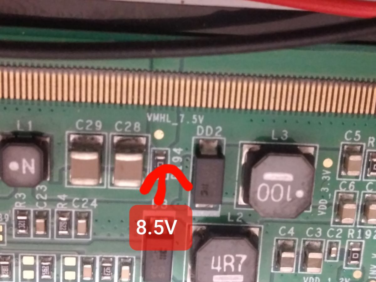

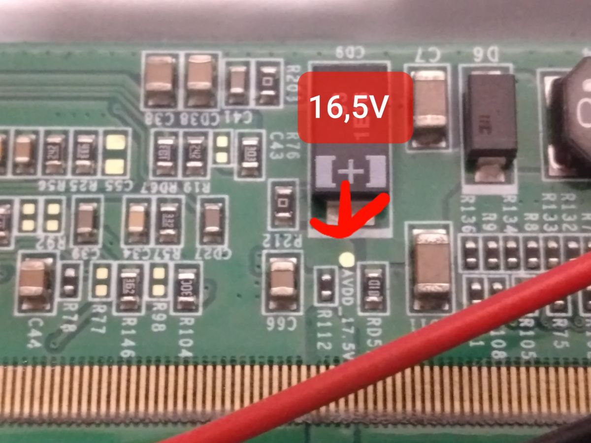

    A więc tak:
    Napięcia mierzone podczas usterki
    Te punkty w czasie czuwania mają 0.4V ostatni obok bezpieczniki 0V.
    Po wyłączeniu napięcia od 1.1V -1.3V ostatni 12V
    D1- 0V
    D2-0V
    CKV1-10V
    CKV2-10V
    CKV3-10V
    CKV4-10V
    CKVB1-10V
    CKVB2-10V
    CKVB3-10V
    STUP-11V
    TP11-0V
    TP12-0V
    TP13-0V
    TP14-0V
    TP2-0V
    TP5-0V

  • #28 19203691
    Fennecc
    Poziom 4  
    Posty: 142
    Ocena: 41
    Oddałem do naprawy, sam tv z kablem bez stopki. Po dwóch dniach zadzwoniłem i dowiedziałem się że tv działa normalnie, a elektronik powiedział mi żebym podrzucił stopkę do tv. Bo niby jest różnica jak tv stoi A wisi.
    Czy to możliwe?

    Fennecc napisał:
    Wolę sam zepsuć, niż dać "elektonikowi". W mojej okolicy jest jeden, raz mu dałem tv LG 32cale do naprawy podświetlenie. Naprawił, tv pochodził 2 miesiące i znów to samo. A zapłaciłem 200zł, w tej cenie spokojnie listwy za 100zl się kupi i jeszcze 100zł zostaje za naprawę. Jak się okazało zostały wymienione 3 diody, ta wymiana to była masakra, listwy przepalone aż dziura na wylot, druga led na druta skręcona. Trzecią podobnie.
    Czy to możliwe?
    Oczywiście. Problem w szkle matrycy, brak możliwości skutecznej naprawy. Masz kolejny TV na wymianę matrycy (pisałeś w innym wątku że masz dostęp do tanich)
