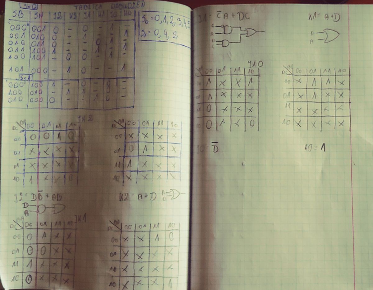

    mam za zadanie stworzyć licznik synchroniczny na bazie przerzutników JK który zmienia stany według jednej z powtarzających się sekwencji, zależnie od wartości sygnału logicznego na wejściu sterującym S. Licznik ma pokazywać częstotliwość pracy układu na pomocą wyświetlacza siedmiosegmentowego.
    Jak do tej pory udało mi się utworzyć tablicę wzbudzeń dla tych sekwencji:
    S = 0 - 0 1 2 3 4 5
    S = 1 - 0 4 2
    Jednak mam problem z tablicą Karnaugh. Jeśli dobrze rozumiem to przy tworzeniu tablicy muszę uwzględnić również stan S. Wychodzi na to, że musze użyć 3 przerzutników i dlatego zrobiłem liczby 3-bitowe, czy w tablicy Karnaugh czwartym, najstarszym bitem będzie właśnie stan S?
    I drugie pytanie, jak do tego licznika dołączyć wyświetlacz 7-segmentowy?

    Mam jeszcze jeden problem czy aby skonstruować ten licznik muszę użyć 4 przerzutników, czy wystarczą 3. Na początku robiłem wszystko na liczbach 3-bitowych, przez co myślałem, że wystarczą mi 3 przerzutniki. Czy po dodaniu stanu S liczby bedą 4-bitowe i bedę musiał zastosować 4 przerzutniki JK?

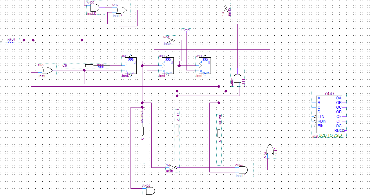

    Na razie chyba powinieneś powrócić to początku bo za zadanie masz zaprojektowanie układu synchronicznego czyli takiego który spełnia warunek:
    "Wszystkie wejścia zegarowe przerzutników są sterowane tym samym zegarem".
    A w twoim projekcie to nie jest spełnione.

    Poprawiłem sygnał Clk, tylko wciąż nie wiem jak podłączyć wyświetlacz siedmiosegmentowy? Czy wpiąć go zaraz po wyjściu Q, które jest przy przerzutniku i później od niego (wyświetlacza) wyprowadzić output dla bitów (C,B,A)?

    Zanim podłączysz dekoder 7447 to sprawdź czy układ ci działa.
    Tak na pierwszy rzut oka za dużo tam bramek, nie pokazałeś tablic Karnaugh i ich minimalizacji więc nie jestem wstanie ocenić poprawności schematu.
    Po schemacie domyślam się że rysujesz w Quartusie od Altery, czyli układ będzie pewnie uruchamiany na jakimś zestawie startowym (nie wiemy jakim).
    W takim przypadku wejścia 7447 łączysz z wyjściami przerzutników, a wyjście z 7447 podajesz na porty wyjściowe.
    Likwidujesz porty z wyjść przerzutników.
    Potem porty wejścia CLK, S, oraz wyjścia segmenty A-F musisz przypisać określonym pinom układu zgodnym z zestawem startowym.

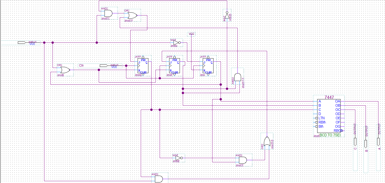

    Tak aktualnie wygląda mój układ, nie działa do końca poprawnie, symulacja jest zła.

    Tablice są zminimalizowane poprawnie, natomiast masz błąd na schemacie bramka AND2 inst11 ma oba wejścia podłączone do Q1.
    Niewykorzystane piny SET i RES przerzutników podłącz do VCC.
    Niewykorzystane piny 7447 LTN, RBIN, BIN podłącz do VCC a pin D do GND.
    Ponieważ wyjścia mają być podane na wyświetlacz 7-segmentowy to ma ich być 7 a nie 3 (segmenty od A do G).
    Na czas symulacji możesz sobie dołożyć dodatkowe porty wyjściowe Q0,Q1,Q2 bo obserwowanie układu segnmentów może być kłopotliwe.
    Powyższy projekt nie uwzględnia sytuacji gdy sygnał S zostanie zmieniony 0 na 1 podczas liczenia, gdy licznik znajduje się w stanie 1,3 lub 5.
    Należałoby to sprawdzić podczas symulacji lub odczytać z tablic.

    Poprawiłem wszystko poza wyświeltaczem, nie wiem jak mają wyglądać jego wyjscia. Jednak symulacja mimo to zawiera błędy lub nie potrawię jej utworzyć poprawnie

    Układ działa poprawnie tylko musisz obserwować sygnały na wyjściu przerzutników a nie na wyjściu 7447.
    Na przykład stan Q2 Q1 Q0 - 001 odpowiada stanowi A B C D F G H = 1001111 (wyjścia aktywne stanem 0) czyli będą na wyświetlaczu świecić się segmenty B i C czyli znak 1.
    W załączeniu poprawiony schemat i plik do symulacji (podmień w swoim projekcie).
    - dołożenie wyjścia ze wszystkich segmentów
    - zmieniona nazwa wejścia z D na S (konflikt nazwy segmentu i sygnału sterującego)
    - pomocnicze wyjścia Q2,Q1,Q0
