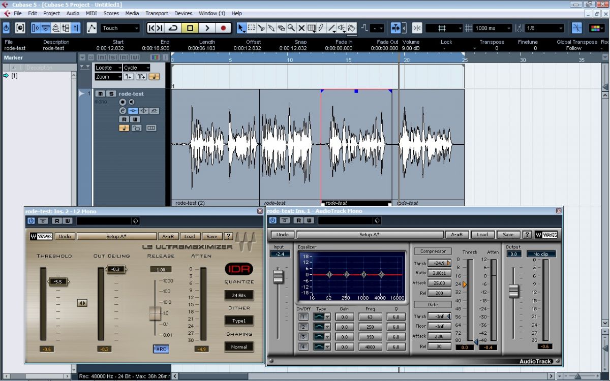

    Nie podsyłam mi tylko wszystkim. Ale do brzegu. Twój plik oryginalny:
    rode-te...wav (5.88 MB)Musisz być zalogowany, aby pobrać ten załącznik.
    Jak widać ustawiłeś 5 pozycji wzmocnienia. Ostatnia, 100% skali jest do wyrzucenia. Jest przesterowana i nie nadaje się. Z pozostałych da się coś wykrzesać.
    Najlepsza jest ta z 90% skali, z tym że lektor nie może sobie pozwolić na głośniejszą frazę bo przesteruje mikrofon. Bezpieczniejsza może być wersja 3/4 skali. Pozostałe cichsze w sumie da się wyciągnąć, ale szkoda dynamiki sygnału i odstępu od szumów.
    Projekt u mnie wygląda tak:
    Ustawienia gainu na interfejsie Focusrite Solo dla Rode NT1 podczas rozmów i nagrywania
    Pociąłem Twój plik na części, pierwszą pogłośniłem o 34dB, drugą o 16dB, trzecią o 9dB, i czwarta jest na oryginalnym poziomie, piąta wyleciała, bo przesterowana.
    Teraz wtyczki. Pierwsza to Waves autoTrack, fajna szybka uniwersalna wtyczka. Bardzo ją lubię. Teraz używam z niej tylko kompresora. Input zmniejszyłem do -2,4dB, bo kompresor ma automatyczny gain boost (automatyczna kompensacja głośności zależna od progu kompresji) i przesterowywał wyjście. Teraz po kompresji jest na wyjściu max -0,6dB. Pozostałe parametry kompresora widzisz na fotce. Maksymalne tłumienie to 8,4dB.
    Następna wtyczka to brickwall limiter, czyli waves L2. To właśnie taki inteligentny normalizator. Ustawiasz docelowy poziom wyjściowy dla szczytów, tutaj -0,3dB (ustawienie bliższe zeru cyfrowemu może powodować przesterowania na słabych kartach muzycznych) i limiter tworzy "ścianę" powyżej której sygnał nie wyjdzie, no i jedziesz tresholdem w dół ja dałem lekko na -5.5dB gdzie maksymalne tłumienie to -4,9dB, a spokojnie można pojechać do -12dB, gdzie słyszalny poziom głośności się zwiększy, bez przesteru.
    Tu możesz odsłuchać: Untitled1..01.wav (6.91 MB)Musisz być zalogowany, aby pobrać ten załącznik.
    Jednostki to oczywiście dBfs, czyli 0 pokazuje pełną skalę cyfrową. Co prawda DAW pozwala wyjść powyżej zera bez przesteru (choć różnie już bywa z wtyczkami), ale wychodząc już do pliku czy na kartę dźwiękową, musi być max 0dBfs, reszta jest obcinana = przester. Z zasady pracujemy do max 0dB.
    Spróbuj sobie porównać głośność twojego ale znormalizowanego pliku oraz tego po kompresji.
    To tak na szybko, ale mam nadzieję że pokazuję drogę do uzyskania celu.
