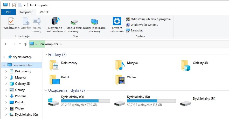

Dysk zewnętrzny Samsung G2 Portable przestał działać po restarcie komputera.
Kamilekk99 04 Sty 2021 03:20 687 18
  • #1 19157711
    Kamilekk99
    Poziom 8  
    Posty: 19
    Ocena: 5
    Głupia sytuacja, bo wyłączyłem komputer, następnie włączyłem go ponownie z podłączonym pod usb dyskiem zewnętrznym i zaczęło się jakieś skanowanie, ale nie chciało mi się czekać, więc zresetowałem komputer, odłączyłem dysk i zaczekałem na włączenie komputera. Wszystko fajnie, ale po ponownej próbie podłączenia dysku ten przestał normalnie działać. Jest widoczny w moim komputerze, ale podczas próby jego odpalenia nic się nie dzieje tylko jest wieczne ładowanie. Po wejściu do zarządzania dyskami nie widać nic, bo cały czas się ładuje. Zainstalowałem kilka programów "hdtune" "crystal disk" "hddscan" i one również się zawieszają. Również przestał go odczytywać telewizor. Wyskoczył też raz komunikat: błąd systemu plików 2018374635. Dysk się kręci normalnie i jest zapalona niebieska lampka. Czy jest jakiś sposób, żeby nie utracić danych z tego dysku? Proszę o pomoc.

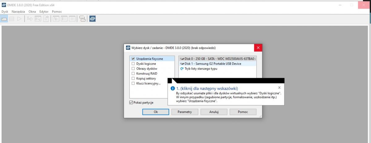

    Pokaż co pokazuje program DMDE z okna partycje, po wybraniu tego dysku z urządzeń fizycznych.

    Odpalam program i bez problemu widzi mój dysk systemowy, ale po podpięciu zewnętrznego program się zacina.

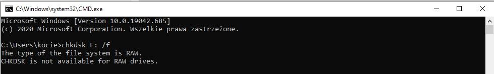

    Ok, spróbuje, a może wystarczy ten dysk przekonwertować na ntfs?
    Próbuje przez jakieś komendy, ale wyskakuje mi takie info:
    C:\Windows\system32>convert F:/fs:ntfs
    CONVERT is not available for RAW drives.
    Masz jeszcze jakieś inne głupie pomysły?
    - czyli na danych Ci nie zależy.
    - i bardzo dobrze, ale jak będziesz robił głupie rzeczy, to nie za każdym razem komputer uratuje Twoje dane przed nadpisaniem.

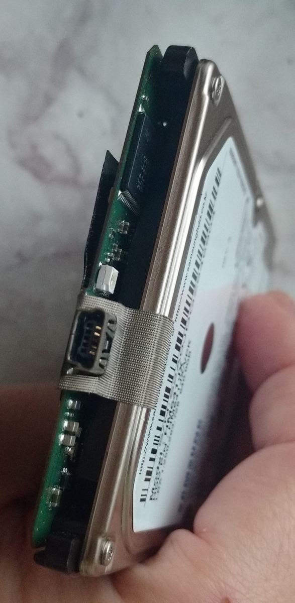

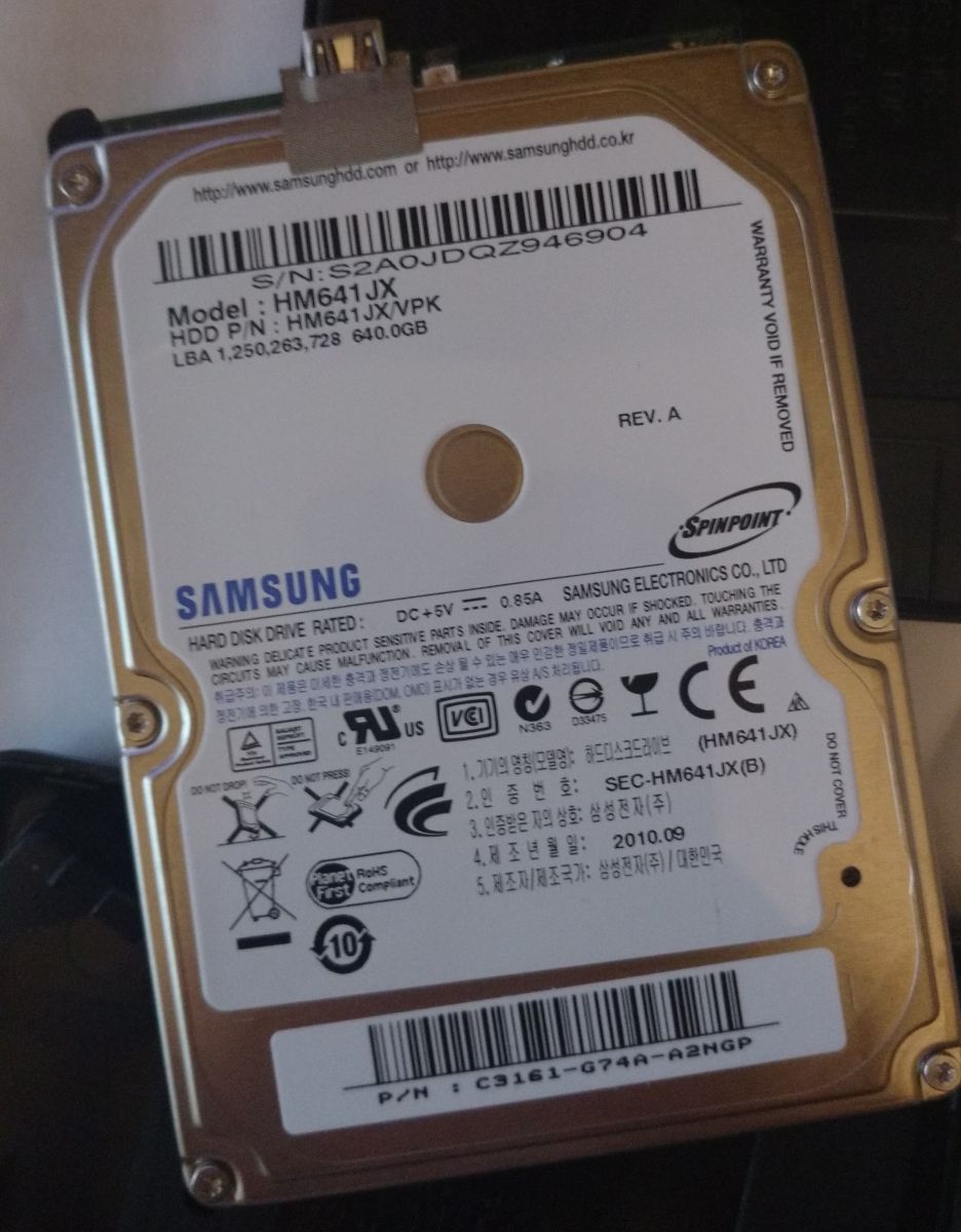

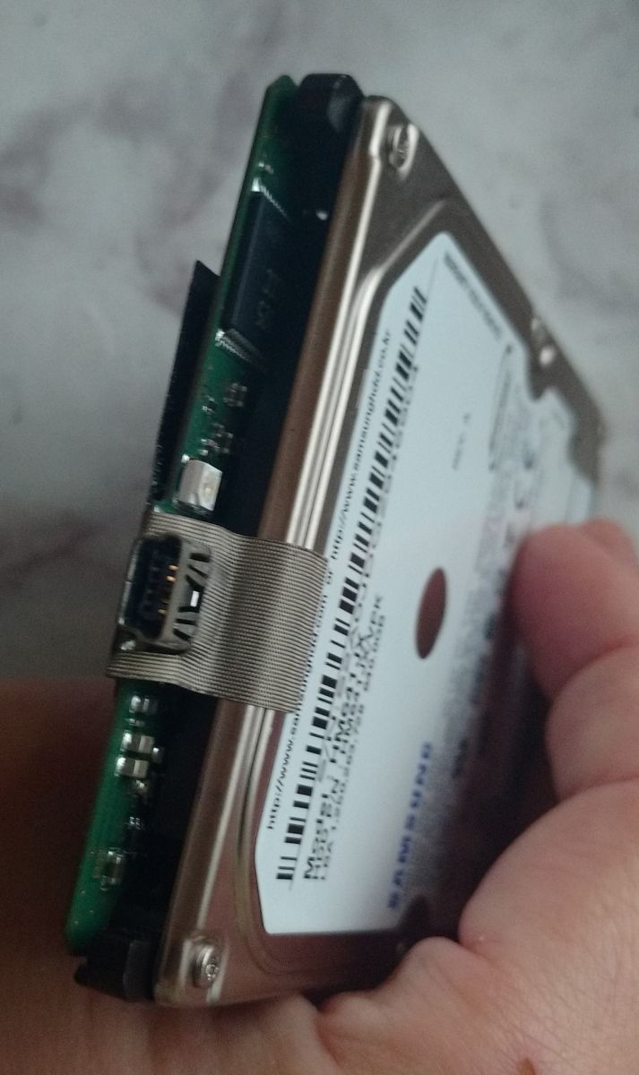

    Rozebrałem ten dysk, odkręciłem nawet płytkę i nie ma tam nigdzie złącza sata.

    Zawiesza system, bo ma problem z identyfikacją i/lub zamontowaniem partycji.
    Dalsze próby pracy z tym dyskiem mogą pogorszyć jego stan.
    Tak, to PCB ma zintegrowane złącze USB.
    Pomocny byłby log z terminala żeby przenalizować przebieg inicjalizacji i ewentualne błędy.
    Wracając do pierwszej wypowiedzi - na chwilę obecną jedyne co możesz zrobić sam, to próba wykonania obrazu za pomocą DDrescue.
