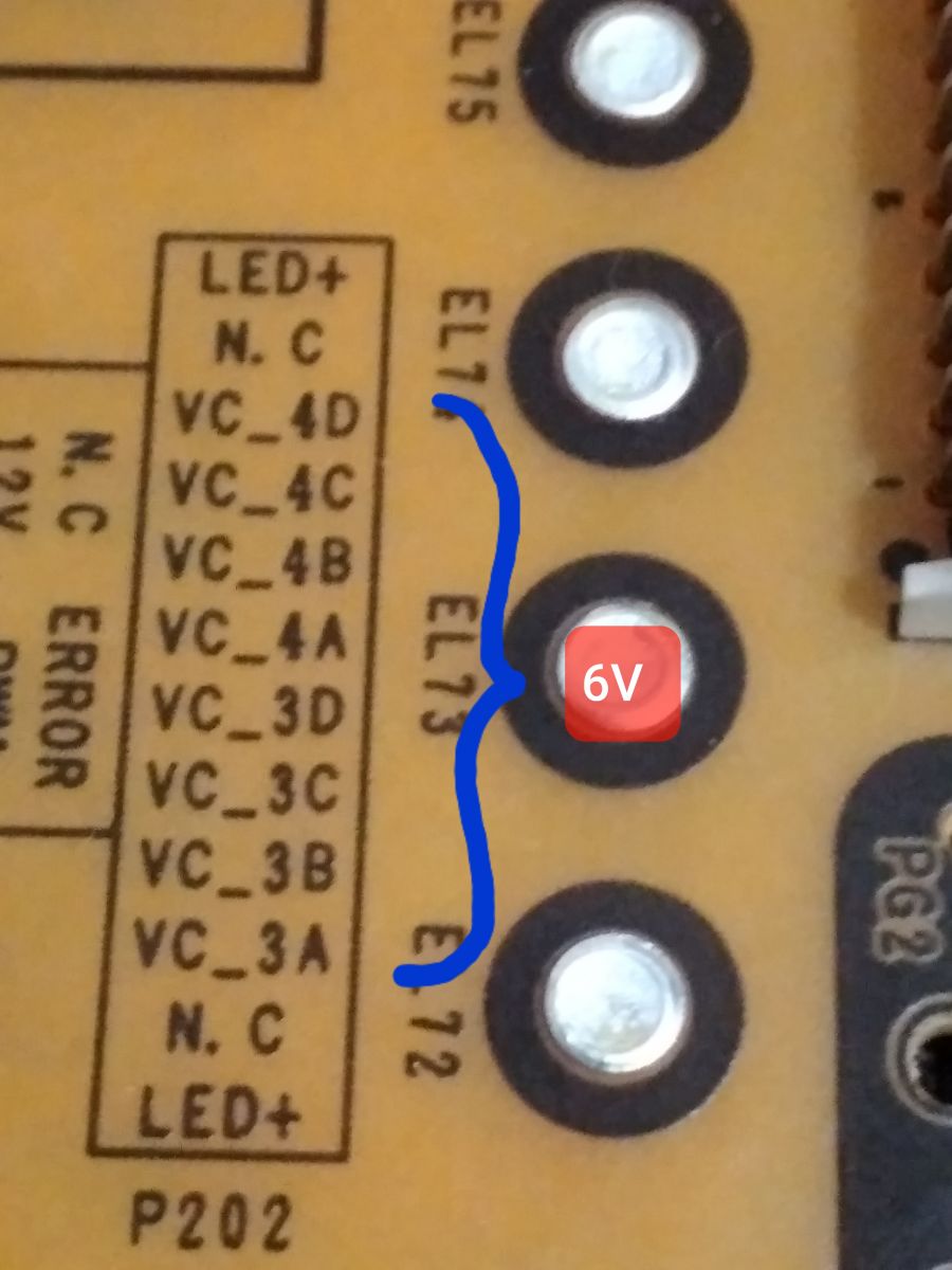

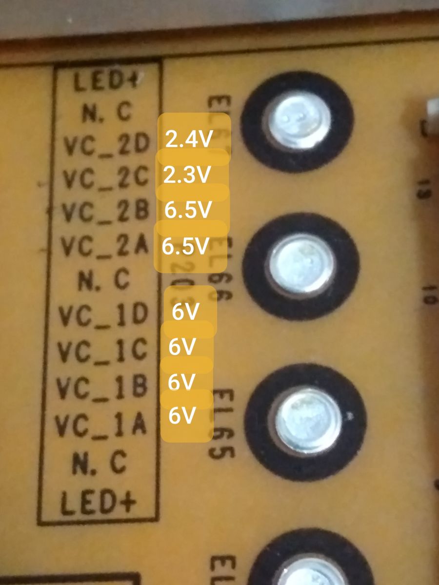

Pomierzyłem jakie jest napięcie na wyjściach do LED-ów. I wyniki wyglądają tak:
Coś tu nie gra.

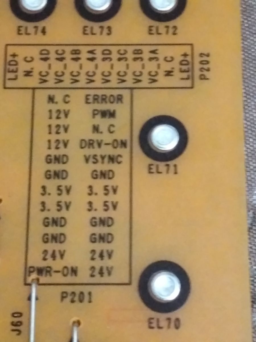

Pomierzyłem wyjścia na płytę główną,
z tego wszystkiego jest tylko 4x po 3,5V.

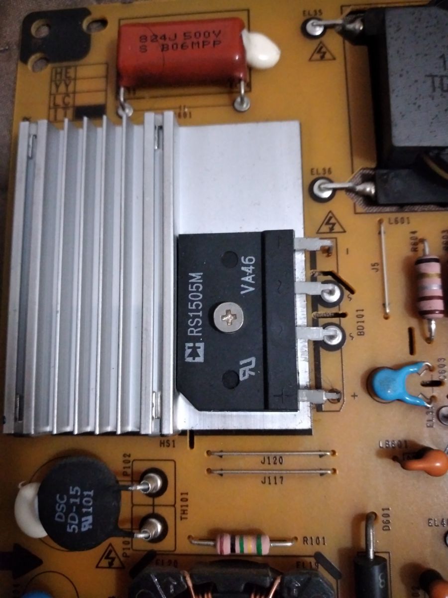

Sprawdziłem mostek prostowniczy
Prąd stały 3V
prąd zmienny 0.1V
Przekaźnik niby jest A co nie słychać.
