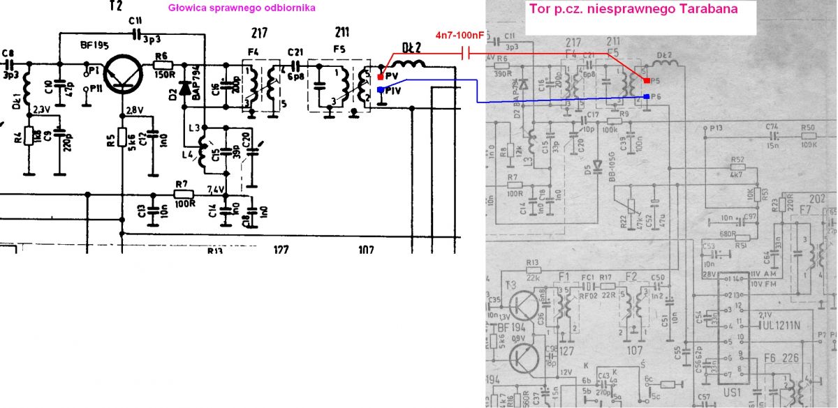

    Ta cisza jest zbyt "duża". Nie mając większości podstawowych narzędzi niewiele zrobisz. Prostym testem na obecnym etapie bezprzyrządowym byłoby posiadać odbiornik-jamnik który ma ciągły UKF 65,5-108MHz. Dzięki takiemu odbiornikowi można łatwo potwierdzić, że heterodyna w ogóle pracuje w tej głowicy, która ponoć jest nieruszana ze stanu fabrycznego - czyli powinniśmy ją złapać w paśmie 76,2-84,7MHz, czyli w tzw. dziurze między dolnym a górnym UKF-em . Pisałeś niby o PR3 ale ja tam żadnej trójki nie słyszałem na filmie. Dla mnie UKF jest tam głuchy jak pień. Mogła się odłączyć np. któraś pojemność (stracić pojemność, dostać upływu, itp.) obwodów w.cz., p.cz. i radio stało się głuche. Bez przesady z tymi cyfrowymi multimetrami. Taraban to epoka gdzie napięcia w układzie są mierzone przyrządem o rezystancji wewnętrznej 20kOhm/V, co spełni praktycznie 90% prostych mierników wskazówkowych, do pomiarów takich układów wskazówka jest bardziej praktyczna niż gapienie się w wyświetlacz z cyferkami. Na dole schematu jest info, że 20-kOhmowym miernikiem są mierzone napięcia w układzie.
    Tradycyjnie ciągnąć kolejny temat serwisu bezprzyrządowego, kolejny standardowy test to nakarmienie załączonego toru p.cz. FM tutejszego Tarabana sygnałem p.cz. pożyczonym z innego sprawnego odbiornika. Potwierdzisz wtedy sprawność toru p.cz.

    Ta cisza którą odebrałeś drugim odbiornikiem to pracująca heterodyna Tarabana. Heterodyna to nic innego jak małej mocy nadajnik, stąd jak drugim odbiornikiem dostroisz się do częstotliwości pracy heterodyny testowanego odbiornika, słyszysz ciszę - czyli niemodulowaną falę nośną tego mini nadajnika. Gdyby heterodyna nie pracowała to żadnej ciszy nie złapiesz, chyba że słabszą heterodynę odbiornika sąsiada :)
    Nakarmienie toru p.cz. Tarabana polega na tym, że z drugiego SPRAWNEGO odbiornika (który odbiera bardzo dobrze stacje), z wyjścia p.cz. jego głowicy UKF, pobierasz sygnał krótkim przewodem ekranowanym i podajesz go przez szeregową pojemność kilka-kilkadziesiąt nF do badanego bloku p.cz. Tarabana.

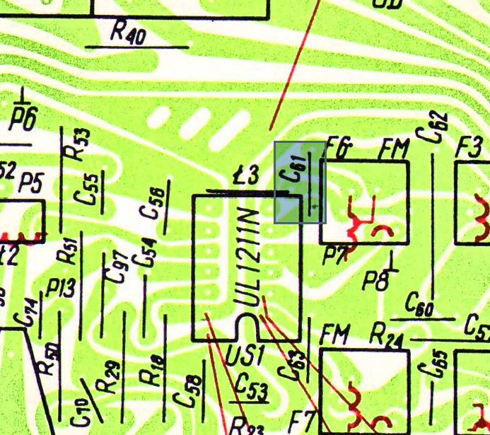

    sprawdzałem poniższy kondensator, ten przy układzie UL1211:
    Radioodbiornik Unitra Diora Taraban 3 R-510 - cisza po włączeniu UKF
    Nie wiedziałem dokładnie jak to zmierzyć :D , więc ustawiłem miernik na funkcję piszczyka i sprawdziłem:
    a) czy zapiszczy między dwoma jego nóżkami,
    b) czy zapiszczy względem pierwszej nóżki a masy,
    c) czy zapiszczy względem drugiej nóżki a masy.
    Mam nadzieję, że dobrze sprawdziłem; w każdym z przypadków multimetr wyświetlił OL, czyli poza zakresem.
    Napięcia na układzie UL1211 wyżej.
    Zapomniałbym napisać, wszystkie napięcia mierzyłem dla schematu Tarabana DMP-502, ale myślę, że nie robi to różnicy, bo chyba Tarabany różnią się tylko obudową i głośnikiem.

    Wg pomiaru napięć, przebity C63.

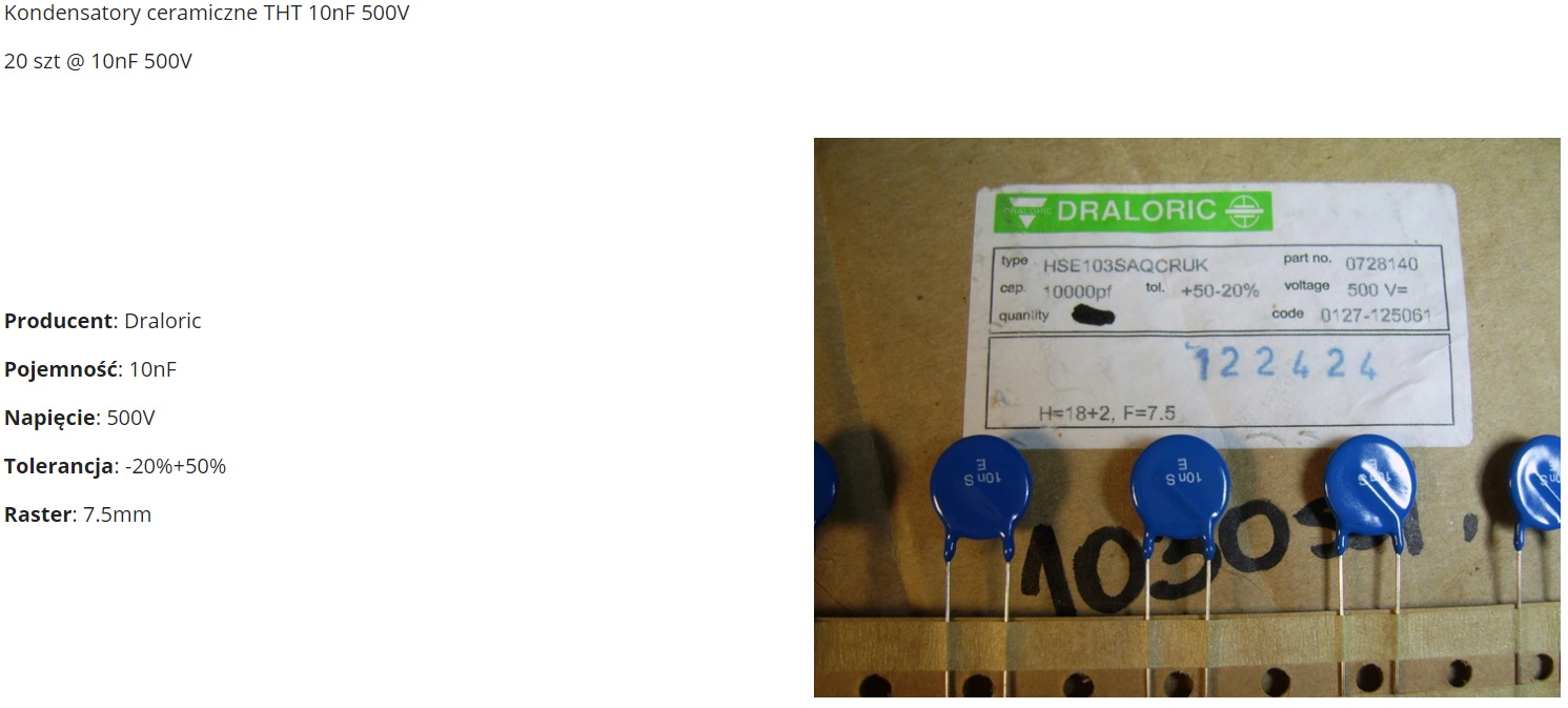

    Co ja się będę rozpisywał, po wymianie kondensatora C63 10nF UKF OŻYŁ!
    Dziękuję kolego diantus i wszystkim innym za odpowiedź. Przełożyłem z innego odbiornika kondensator, włączyłem radio i DZIAŁA!
    W najbliższym czasie zamówię kondensatory potrzebne do jego przestrojenia plus kondensator 10n. Tylko mam pytanie, czy kondensator na 500V też będzie działał odpowiednio? Znalazłem na alledrogo jednego sprzedawcę, który ma wszystkie potrzebne kondensatory, ale kondensator 10nF ma tylko taki:
    Czy taki może być?

    Kondensator na 500V będzie działał, jednak na pewno większy. Może być o ile się zmieści. Te kondensatory z fotografii mogą być.
