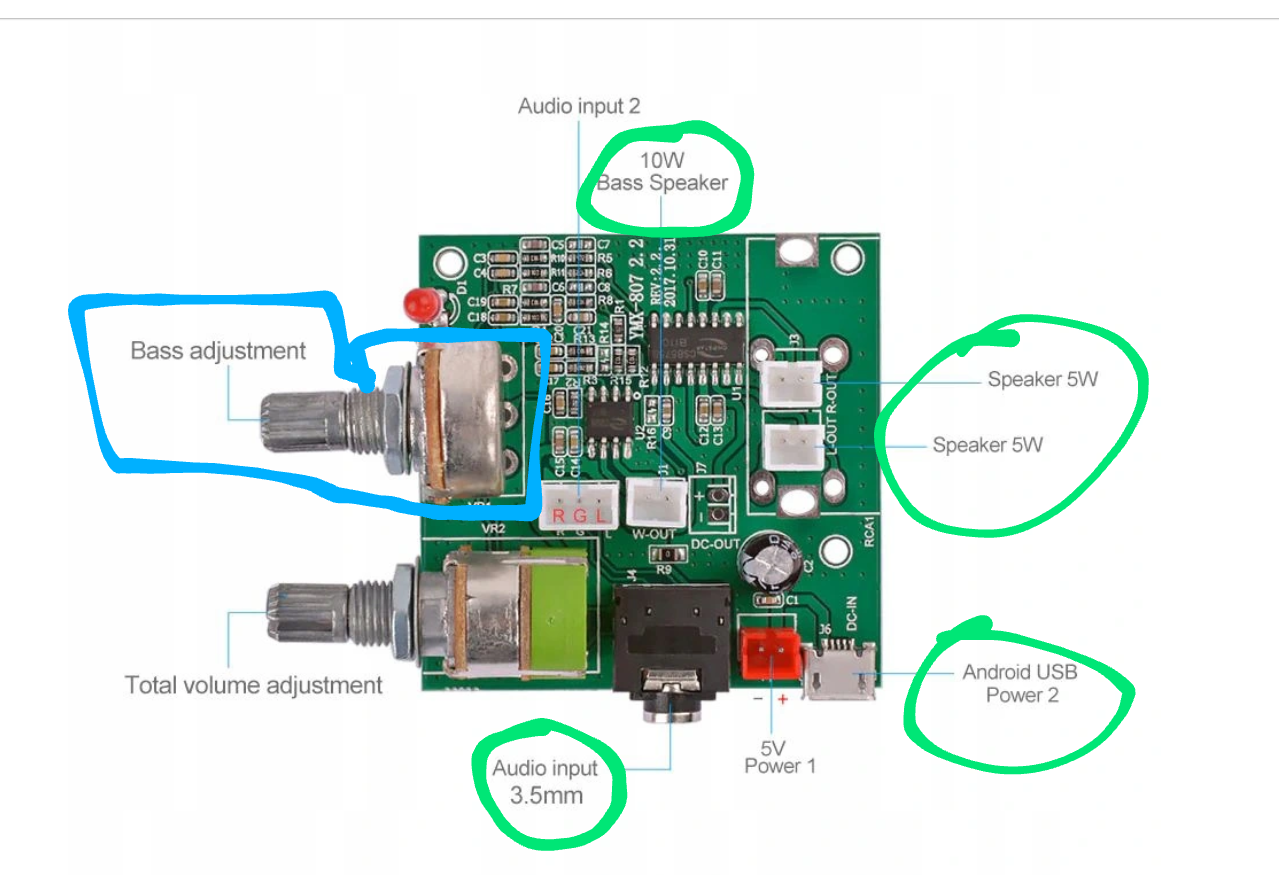

  • #15 19168310
    Bass747
    Poziom 3  
    Posty: 345
    Pomógł: 5
    Ocena: 80
    Wzmacniacz 2.1 5v przestery subwoofera przy 15 % głośności...
    Zaznaczony na niebiesko potencjometr , to potencjometr , który u mnie odcina subwoofer poniżej 95%.
    Zaznaczone na zielono napisy , to wejścia do których podłączyłem wejścia / głośniki .
    #16 19168328
    398216 Usunięty
    Posty: 34045
    Pomógł: 3915
    Ocena: 9205
    A coś więcej o tym podłączeniu?
    398216 Usunięty napisał:
    jaka wypadkowa oporność obciążenia wypada na jeden kanał?
  • #17 19168351
    Bass747
    Poziom 3  
    Posty: 345
    Pomógł: 5
    Ocena: 80
    W tym "wejścia do których podłączyłem wejścia " to wiadomo o co chodzi😀
    Sub ma 6ohm, a aparty po 16 ohm. Wszystkie głośniki mają 16,5cm średnicy.
    P.S. Sorry jak się pomylę , ale pisze na tablecie .
    A o podłączeniu to podłączone normalnie kabelkami do głośników + do + i -do -
    #18 19168361
