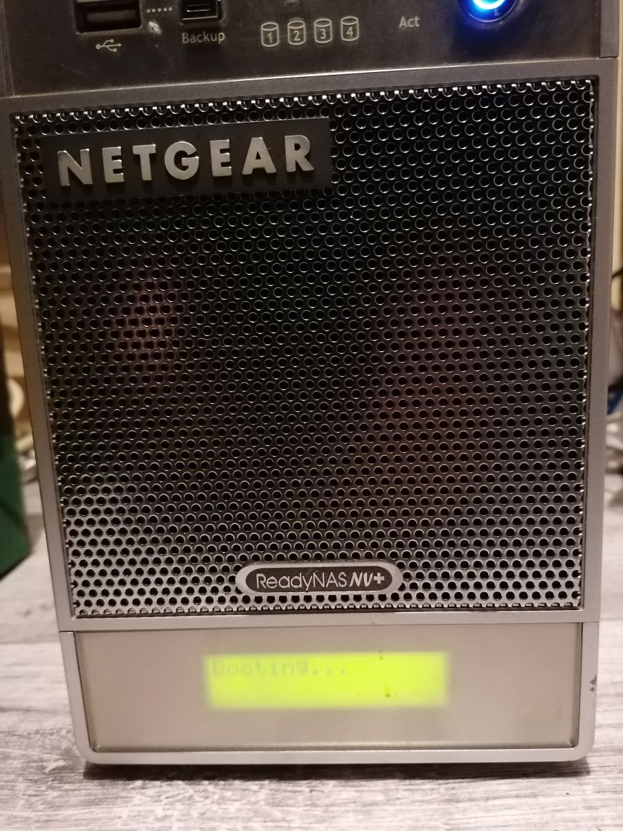

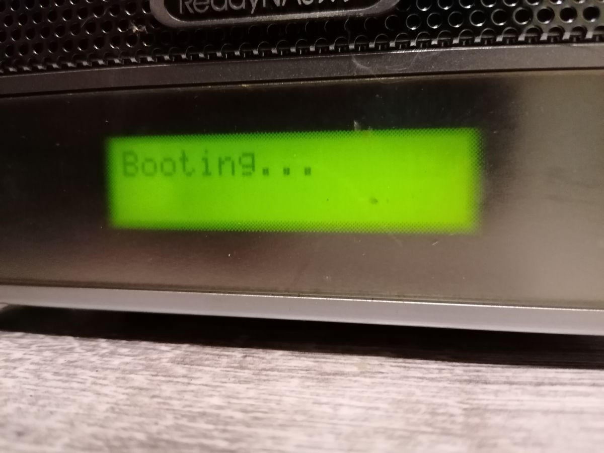

    I tak już od kilku godzin od włączenia.
    Co mogę z tym zrobić?
    Nie jestem pewien czy dobry dział, w razie pomyłki proszę o przeniesienie.

    A co się działo wcześniej? Dział prawidłowo i go zrestartowałeś? Robiłeś update czy co?
    Co pokazują kontrolki dysków?
    Próbowałeś uruchamiać go bez dysków?

    Kontrolki dysków nie świecą.
    Kilka dni temu Raidar wyświetlił komunikat, że jeden z dysków ma jakieś błędy i podał procedurę postępowania. Zrobiłem jak kazał i po odczytaniu informacji, że naprawa może potrwać kilka godzin i w tym okresie może być utrudniony dostęp do danych potwierdziłem.
    Następnego dnia serwer był wyłączony a próba włączenia zakończyła się jak wyżej.
    Do wyjęcia dysków wyłączyć zasilanie, czy zrobić to pod napięciem?

    Wyłącz serwer i wyjmij dyski. Spróbuj uruchomić go bez dysków i równocześnie sprawdź te dyski. Wcześniej oznacz je cyframi, żeby nie pomylić kolejności.

    Wyjąłem dyski, serwer uruchomił się z informacją, że dysków nie ma.
    Pierwszy dysk z lewej był zimny, pozostałe ciepłe.

    Ponieważ nie bardzo miałem jak sprawdzić wyjęte dyski a tylko jeden wyraźnie odbiegał temperaturą od pozostałych włożyłem te trzy ciepłe i włączyłem serwer.
    Wystartował i uruchomił proces sprawdzania plików.
    Po 6 godzinach 4%, ale mam czas i liczę na to, ze teraz to już będzie "z górki" :D

    Trochę czasu upłynęło, ale miałem do zrobienia ważniejsze rzeczy niż jakiś tam NAS.
    Proces sprawdzania dysków zakończył się po kilku dniach i następnym krokiem jakie wykonał serwer był proces sprawdzania udziałów. Jestem słabo angielskojęzyczny ale tak mi wyszło przy użyciu tłumacza.
    Cały proces trwał ok 10 dni (nie biegałem sprawdzać co kilka godzin) i po jego zakończeniu uzyskałem dostęp do wszystkich plików.
    W międzyczasie dotarłem do instrukcji i po skopiowaniu danych uruchomiłem serwer od początku.
    Najważniejszą rzeczą jaką w niej wyczytałem, to to, że wszystkie operacje na dyskach dodawanie, usuwanie i wymiana przeprowadza się BEZ WYŁĄCZANIA NAPĘDU.
    Uszkodzonym dyskiem okazał się ten pierwszy, który wyjąłem, gdyż przy próbie jego włożenia otrzymywałem komunikat o uszkodzeniu.
    Dane wróciły na swoje miejsce i jak na razie wszystko działa bez problemów.
