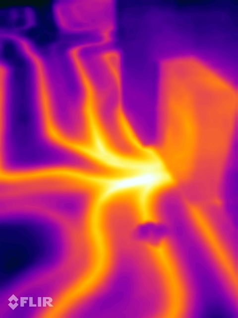

    Termowizja, ciepłą wodę na kranach otworzyć i kamerka.
    Lokalizacja rur pod podłogą betonową bez kucia płytek - metody i narzędzia
    Cat s62 rozruch podłogówki.

    Termowizja, otwierasz zimną wodę,delikatnie, wszystkie krany na godzinę i kamerka.
