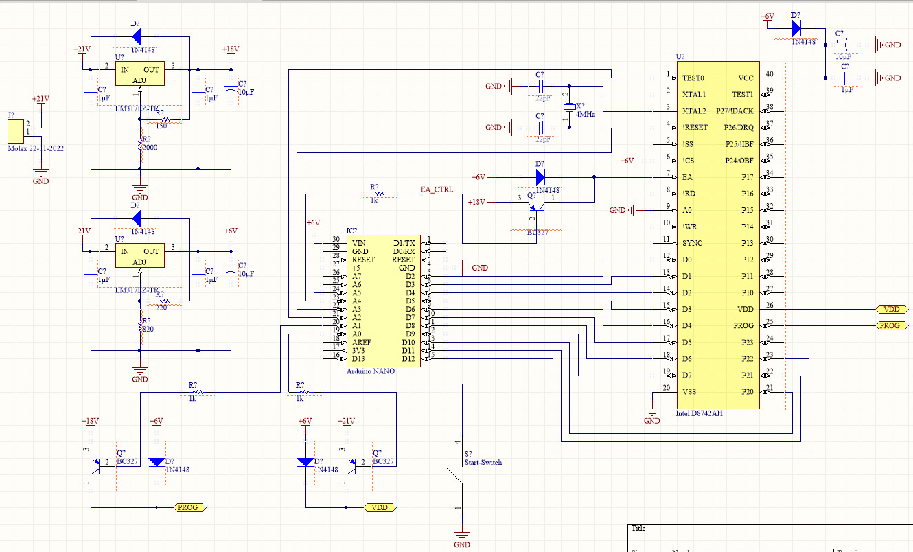

    Znalazłem taki kompilator: https://daveho.github.io/asm48/
    Ściągnąłem i napisałem "program", który składał się z instrukcji nop.
    Skompilowałem do pliku hex, i wygląda na to że działa.
    Jak zaprogramować układ Intel D8749H? Programator, USBAsp
    Co do programatora, to znalazłem takie oparte na arduino
    Pogadam dzisiaj z wujkiem, może on coś będzie miał w zapasach :)
