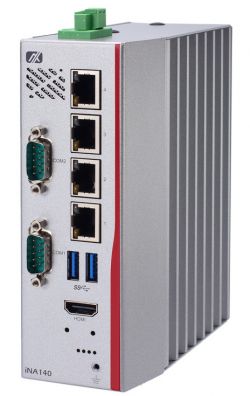

iNA100 to nowy komputer typu embedded firmy Axiomtek.
Sercem iNA100 jest układ Atom x5-E3930 firmy Intel zawierający dwurdzeniowy procesor x86-64 o taktowaniu 1.3-1.8 GHz i procesor graficzny HD 500.
Kompatybilność iNA100 obejmuje systemy rodziny Windows, w tym Windows 10 i wybrane dystrybucje systemu Linux, takie jak Yocto. iNA100 obsługuje 8GB pamięci RAM typu DDR3L w postaci pojedynczego modułu SO-DIMM. Rolę pamięci masowej pełnić mogą: moduł mSATA, dysk HDD/SSD z interfejsem SATA w rozmiarze 2.5”.
iNA100 posiada: 4 porty Gigabit Ethernet (RJ45), 2 porty USB 3.0, 2 porty COM (1 port RS-232/422/485, 1 port RS-232) oraz wyjście HDMI. Oprócz tego na płytce iNA100 znajdują się: port SATA, złącze mini-PCIe, półwymiarowe złącze mini-PCIe (mSATA), a także wyprowadzenia interfejsu GPIO.
Wymiary iNA100 wynoszą: 150 x 120 x 54 mm. Waga - 1100 gramów. Napięcie zasilania - 12 V. Typowy pobór mocy - nie podano. Chłodzenie - pasywne. Zakres temperatur użytkowania - od -20 do 60 °C. Zakres wilgotności względnej - od 10 do 95 % (bez kondensacji wodnej). Odporność na drgania i wstrząsy - nie podano. Klasa szczelności - brak. Możliwy montaż ścienny/VESA/na szynie DIN - tak (z użyciem opcjonalnego uchwytu)/nie/tak.
