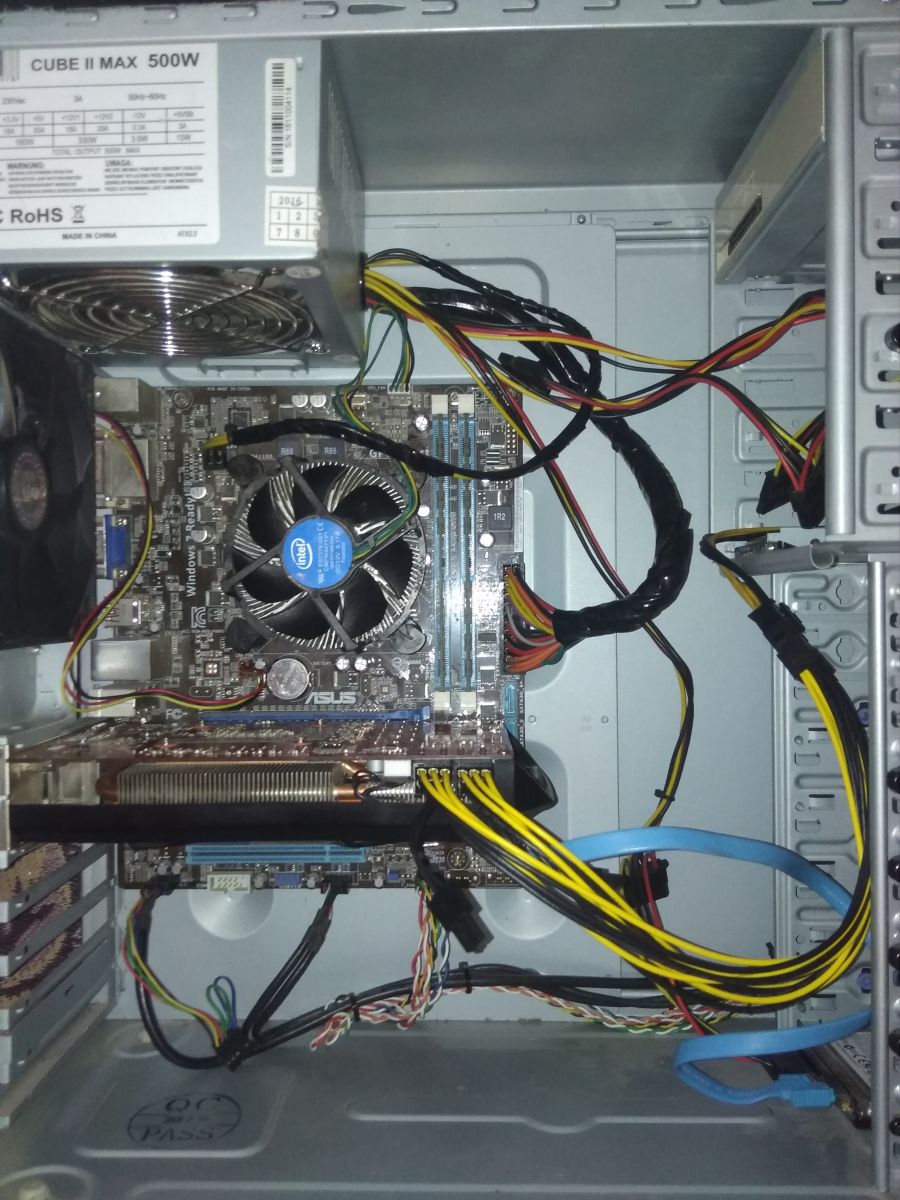

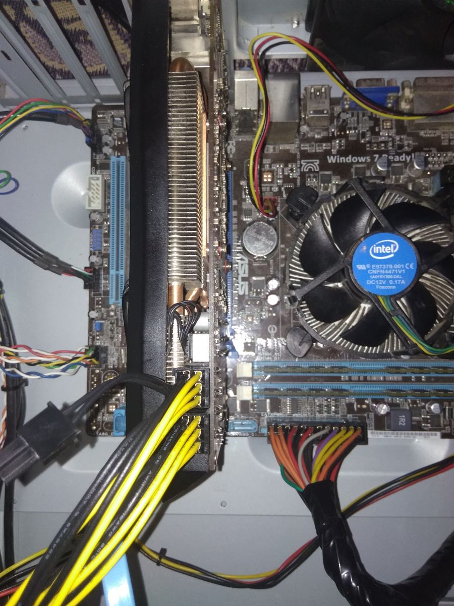

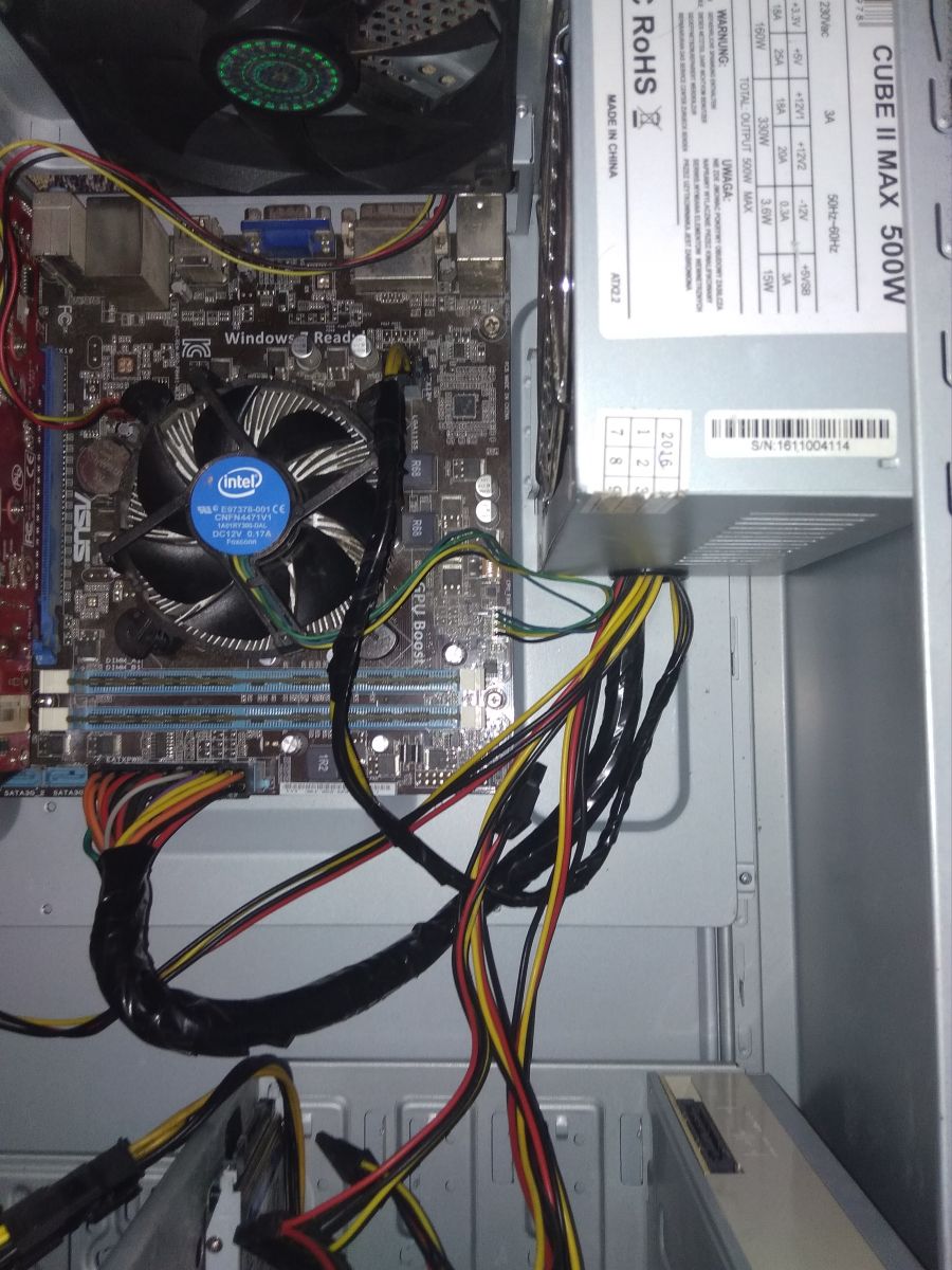

    Rafcyk321
    Poziom 4  
    Posty: 15
    Ocena: 2
    sunrise84 napisał:
    Zrób nam zdjęcie/zdjęcia tej płyty głównej i podłączonych komponentów .
    Ale wyraźne i ostre zdjęcia.
    Komputer nie wyświetla obrazu: sprawdzone karta graficzna, monitor i kable Komputer nie wyświetla obrazu: sprawdzone karta graficzna, monitor i kable Komputer nie wyświetla obrazu: sprawdzone karta graficzna, monitor i kable

    #21 19200043
    sunrise84
    Posty: 7221
    Pomógł: 979
    Ocena: 873
    Odepnij wszystkie dodatkowe kable typu przednie USB i cały panel przedni.
    Użyj malutkiego śrubokręta aby zewrzeć piny odpowiedzialne PWR_BT czyli przycisk Power na obudowie, ale bądź ostrożny podczas tego aby nie zewrzeć innego pinu.
    Zasilacz na 1000% sprawny?
    Złącze 24pin wpinane do płyty dobrze dociśnięte?
    Złącze 4pin do zasilania procesora również dobrze dociśnięte?
    Karta graficzna dobrze "siedzi" w złączu PCI-e ?
