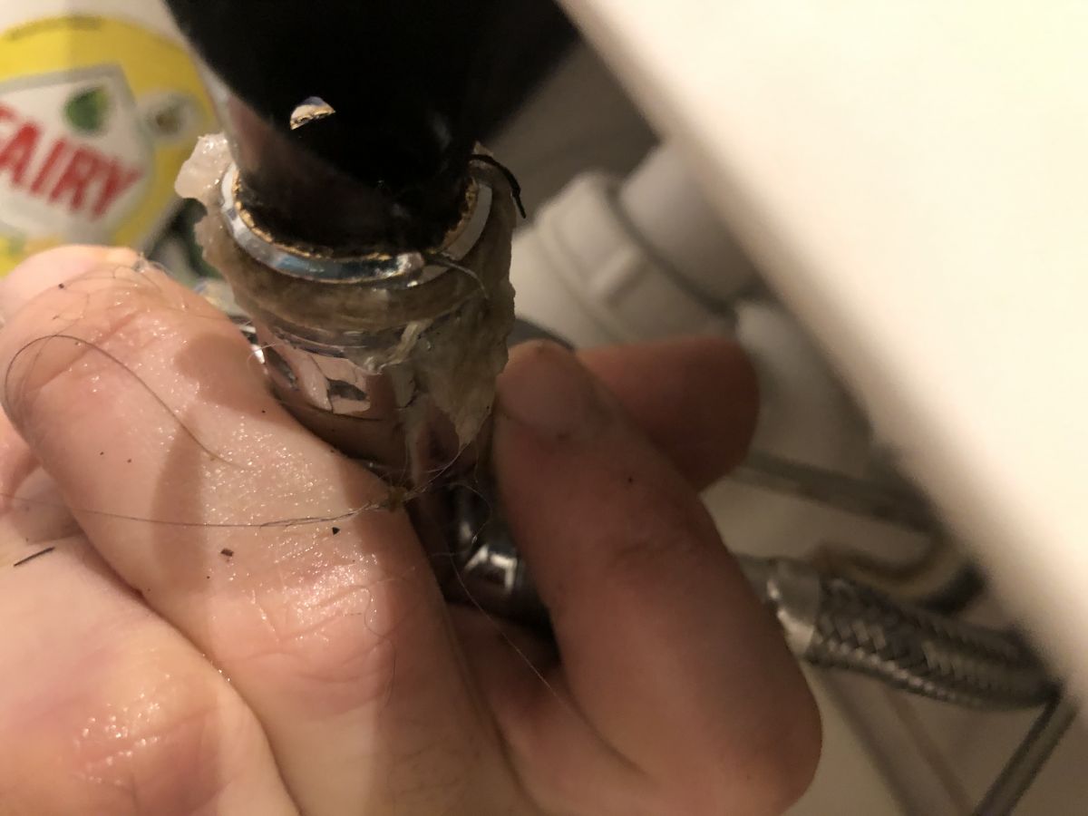

    Witajcie.
    Mam sytuacje kryzysową, nigdy się za to nie zabierałem i bardzo będę wdzięczny za pomoc. W domu teściów przeciekał zawór pod umywalką w łazience. Kiedy go odkręciłem nie byłem w stanie go ponownie zamontować. Cały sprzęt wygląda tak:
    Zawór pod umywalką po wymontowaniu nie daje się przykręcić Zawór pod umywalką po wymontowaniu nie daje się przykręcić
    Inne, takie same zawory, po odkręceniu da się ponownie przykręcić do ściany, ten ani trochę nie pasuje. Czy rozwiązaniem jest kupno nowego? Wezwanie hydraulika? Kiedy zawór główny jest odkręcony z rury w tej ścianie leje się woda, czy to możliwe, że zawór wcześniej siedział a teraz nie chce? Proszę, pomóżcie.

    Spieszę z wyjaśnieniem - to, co jest w środku gwintu to nie mufka (chodzi o taka rurkę, tak?) To zwinięty kawałek silikonu, miałem nadzieje ze pomoże zablokować zawór w ścianie.

    To czarne było moim pomysłem na szybko - gdy zawór nie chciał wejść na miejsce wsunąłem w niego zwinięty silikonowy krążek mając nadzieje, ze podtrzyma zawór w ścianie na zasadzie pomostu.

    Koledzy! Przecież ta dyskusja nie prowadzi do niczego. Urwany jest gwint i żadne silikony i inne wynalazki nie pomogą. Zawór jest do wymiany ale gorsza rzecz to urwany gwint pozostały (jak sądzę) w przejściówce plastik-metal. Raczej nie do wykręcenia.

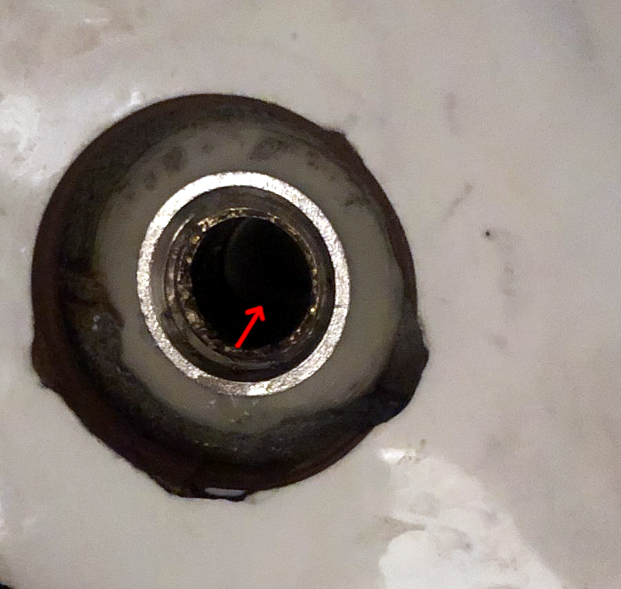

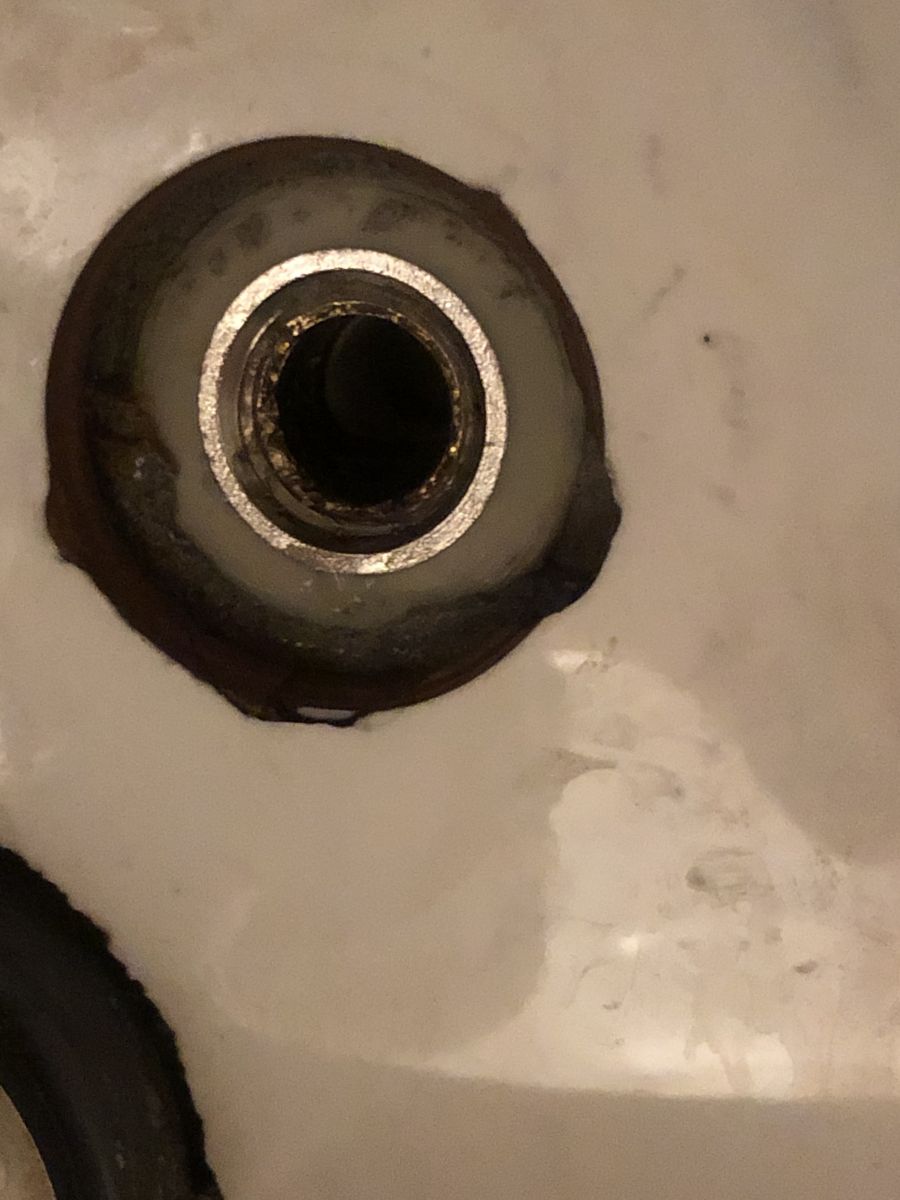

    No niestety ta urwana cześć mocno siedzi:
    Próbuje wybić ją młotkiem, ale jest cholernie odporna.

    Pomyśl LOGICZNIE!
    Skoro ukręcił się zawór to jak mocno musi być przyrdzewiała ta reszta zaworu do "mufki" kolanka które jest pod tynkiem schowane.
    Skończy się to i tak wezwaniem hydraulika który odkuje tą płytkę i wymieni kolanko które jest głębiej zamontowane.
    Ale jak chcesz walić młotkiem to powodzenia...

    Jak widać na drugim zdjęciu zapewne jest to końcówka PP. Ja kiedyś miałem podobną sytuację i zrobiłem to tak. Wziąłem wąski brzeszczot, delikatnie i powoli nacinałem pozostałą końcówkę, najpierw na godz. 12, potem na godz. 6 i próbowałem wybić ale się nie dało. Dlatego znów nacinałem na godz 9 i godz 3. W ten sposób tak osłabiłem gwint że udało się wszystko oczyścić. Należy robić to delikatnie aby nie uszkodzić gwintu, inaczej mówiąc nie należy docinać do końca.

    Jak byś coś dopasował do środka, coś stożkowatego trójkątnego, czy też płaskiego (np duży śrubokręt, pilnik), to może byś miał szansę to pomału wykręcić.
    Wiesz co to wykrętak?
    https://www.google.com/search?q=wykr%C4%99tak...=1440&client=firefox-b-d#imgrc=nT_w8he4i7PwxM
    Popatrz, może masz coś podobnego, co mógłbyś niezbyt mocno wbić, żeby się "zaczepiło" swoimi ostrymi krawędziami, i można było tym czymś wykręcić resztę gwintu.
    Ale, im mocniej wbijasz, tym mocniej deformujesz materiał, który się odkształca, blokując się na gwincie, dlatego mogła by być i pomocna wiertarka, którą można by zrobić swoiste "nacięcia" pod coś do wykręcania.
    A najlepiej hydraulik.

    Po co się mordować. Ja to biorę odpowiedni torx na grzechotkę wprowadzam przy pomocy małego młoteczka, naginam do dołu i wykręcam. Jak dotychczas tylko raz trzeba było ciąć małym brzeszczotem bo jakiś nawiedzony pakuły potraktował farbą olejną. Jeżeli składane na pakuły i pastę lub sam teflon to szybko do ogarnięcia.
