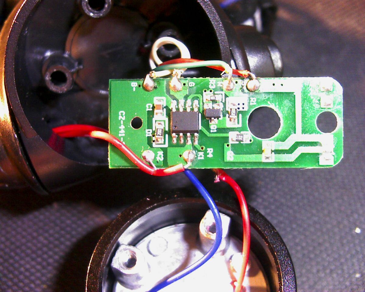

    Witam. Może ktoś zna typ układu scalonego latarki nagłownej.
    Zasilanie 2x Li-Ion (równolegle) 3.7V
    Tryby pracy zmieniane przyciskiem:
    1) Jasno świeci
    2) Ciemniej świeci
    3) Pulsuje
    4) Wyłączona
    Układ SMD 2x4pin bez żadnych opisów. Układ scalony - driver lampy LED prośba o identyfikację - latarka nagłowna

    PAB01A
    REFSH8000
    Takie są napisy na tokowym scalaku ,raczej nie do zdobycia tez szukam

    No ale co Wam da znalezienie nazwy tego procka gdy na przykład jest to ATTINY 13 a nie macie wsadu lub kodu źródłowego? Piszę to oczywiście nie znając tej ani drugiej strony PCB, bo zdjęcie dwuwymiarowe nie oddaje tego czy jest tam może oprócz tego procka jeszcze inny a ten to faktycznie jakiś driver LED? Kiedyś nosiłem się z zaprogramowaniem pod ARDUINO IDE w taki sposób jakiś procesor AVR w tym celu i zapewne jakieś gotowe kody by się znalazły w sieci ale jakoś zawsze inne sprawy są ważniejsze...

    Tak myślę, że to procesor z wsadem i szkoda się angażować, odpowiedziałem w sumie koledze, co to za scalak może być, też sobie darowałem naprawę.

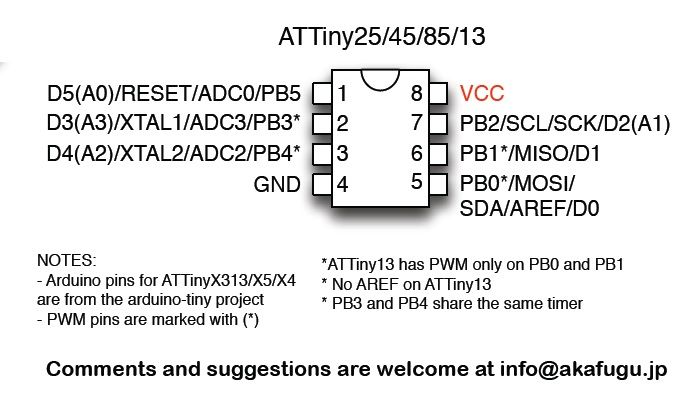

    Dzisiaj mi się udało adaptować z tego linka https://forum.pasja-informatyki.pl/564598/ard...gramowanie-jednego-przycisku-do-kilku-funkcji projekt "przycisku" z ARDUINO (ATMEGA328) i przystosować dla 8-pinowego ATTINY85 i nawet działa zmiana kilku efektów jednym przyciskiem a oto schemat w załączniku, kod w zasadzie jest dostępny w w/w linku ale trzeba mu lekko zmodyfikować wnętrze aby dostosować do mniejszej ilości i numeracji pinów ATTINY85...
    Schemat pinów mikrokontrolera ATTiny25/45/85/13 z opisem funkcji
    Aby dopasować te próbę pod wasze PCB prosiłbym o wyraźne zdjęcia PCB z obu stron oraz opis przewodów gdzie prowadzą z PCB? Ile jest diod dla poszczególnej opcji świecenia i gdzie podłączone do PCB? Czy możliwa jest do odczytania nazwa tranzystora z PCB? Szukałem swojej nagłownej ale się gdzieś zapodziała - normalka...

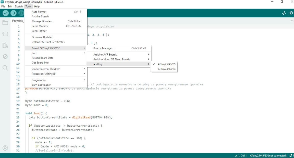

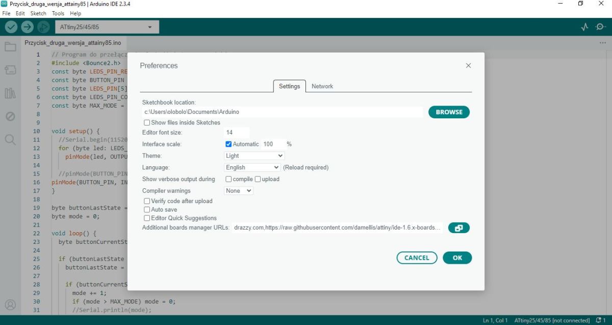

    - ARDUINO IDE przystosowuję do obsługi procesorów z grupy ATTINY (opcja File/Preferences w linijce Additional... wstawiam przecinek po tym co tam jest a po przecinku ten link: drazzy.com,https://raw.githubusercontent.com/damellis/attiny/ide-1.6.x-boards-manager/package_damellis_attiny_index.json )
    i OK i OK.
    Okno ustawień Arduino IDE z dodanym repozytorium płytek ATTINY
    Dzięki temu w TOOLS pojawia się obsługa Boards ATTINY - obrazek niżej.
    Kopiuję i modyfikuję projekt a przed kompilacją wybieram opcje ATTINY85 oraz Clock INTERNAL 16Mhz:
    Zrzut ekranu Arduino IDE z wybranymi opcjami ATTiny85 i zegarem wewnętrznym 16 MHz

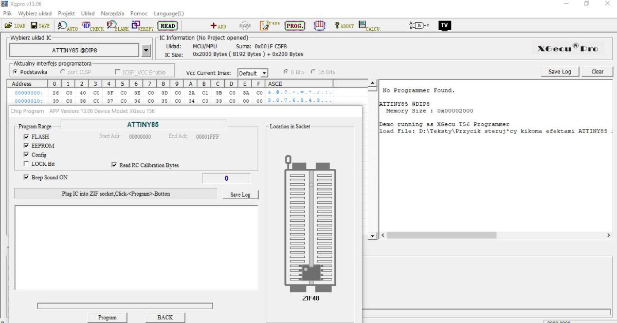

    Kompiluję opcją Sketch/Verify/Compile do postaci .hex, znajduję ten plik w gąszczu plików tymczasowych na swoim kompie a jak wiesz gdzie masz kierowane pliki wynikowe z ARDUINO IDE to nie ma problemu i wgrywam plik wynikowy (,hex czyli wsad) do programu typu AVRDUDESS, MkAVRCalculator a potem z użyciem programatora AVR i podstawki np. https://www.elektroda.pl/rtvforum/topic4003840.html czy do programu obsługującego programator taki jak X-Gecu T-48 i wybieram tam typ procesora ATTINY85 i wgrywam oczywiście po podpięciu procka do programatora opcją "Program" i to koniec....
    Okno programu XGecu Pro z wybranym układem ATTINY85 i otwartym plikiem wsadowym.
    W załączniku tutaj masz wsad do schematu z mojego wcześniejszego postu z tym, że nie gwarantuję kompatybilności, bo schematy jak i pliki wynikowe w ferworze walki na bieżąco i na świeżo mogą się lekko rozmijać:
