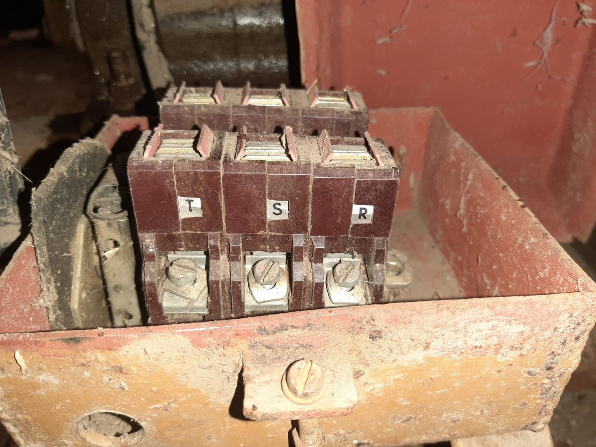

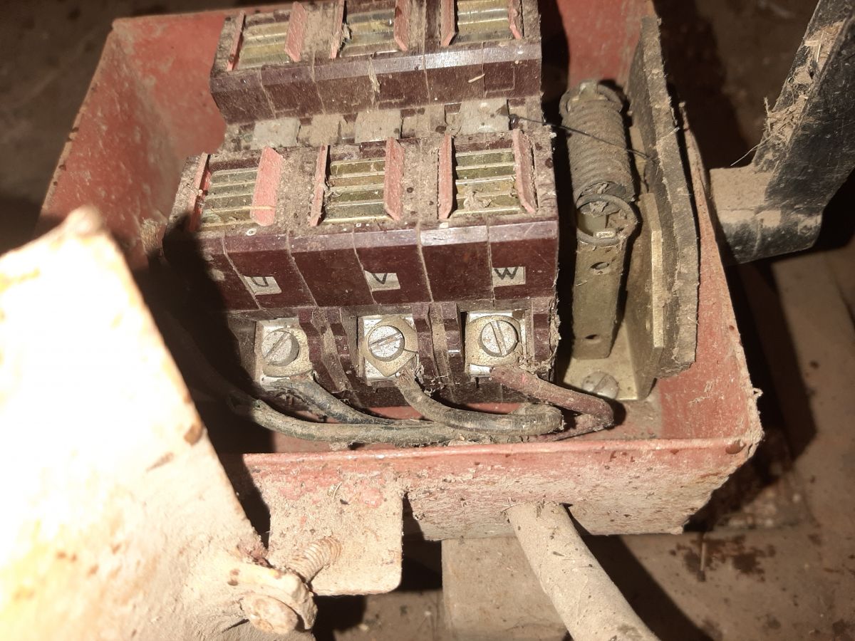

    Dostałem silnik do Cyrkulatki. Według tabliczki powinien działać na 220 i 380V ma włącznik do którego podpięty są kable z silnika. Sparciałe ale wymienię i podłaczę w taki sam sposób.
    Pytanie gdzie podłączyć zasilanie 220

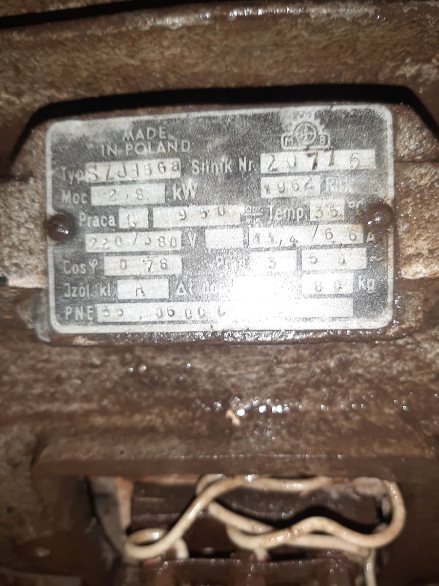

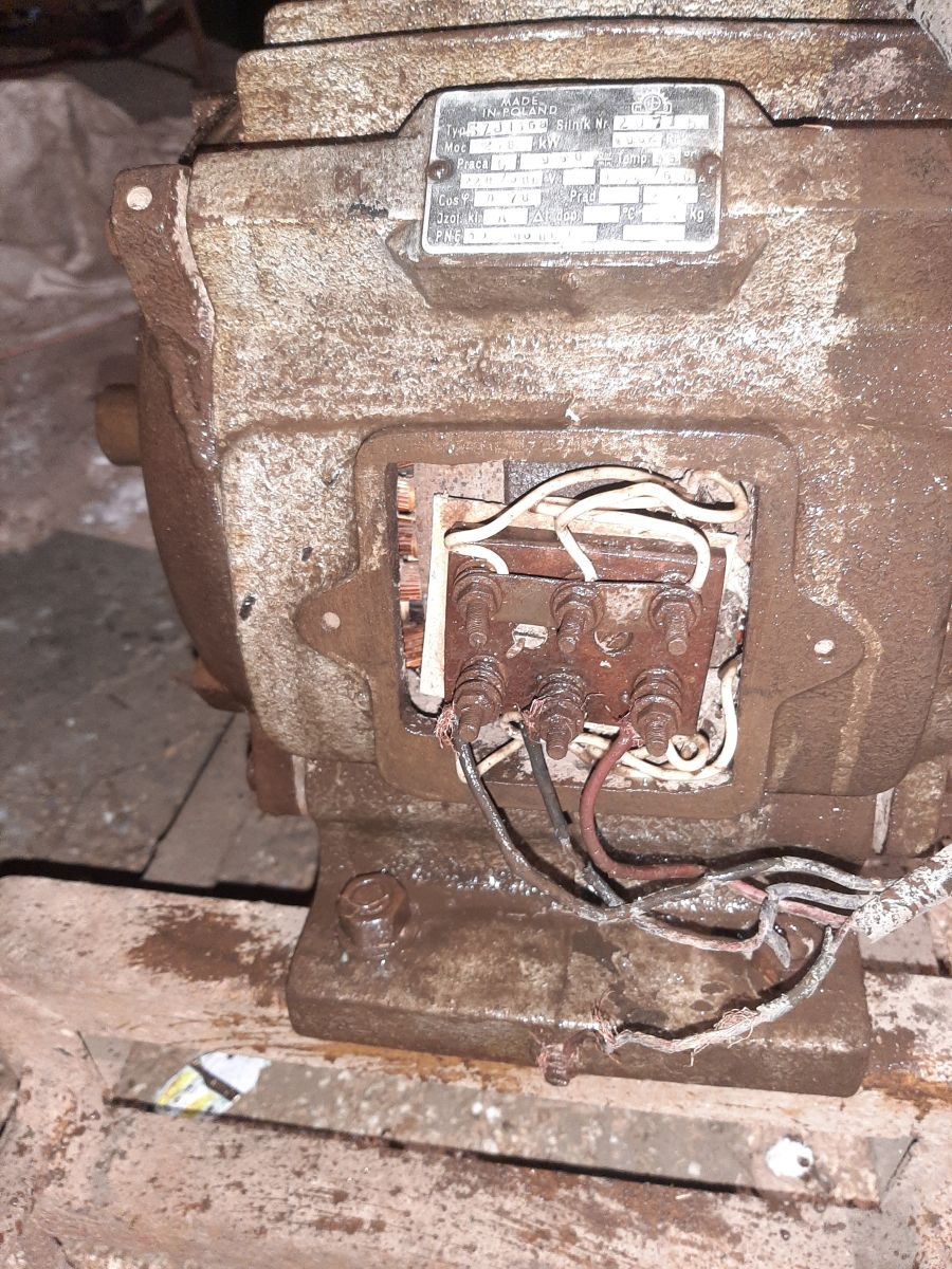

    Silnik jest 3-fazowy skojarzony w gwiazdę na 380 V. Napięcie 220 V odnosi się do zasilania 3-fazowego przy skojarzeniu w trójkąt.
    Nigdzie bo to napięcie jednej fazy, a silnik potrzebuje trzech faz.
    Zamieść poprawnie zdjęcia, bo nie da się nic zobaczyć.

    Nie jestem elektrykiem ale obstawiam że to silnik 3fazowy i na 230 V nie pójdzie. Były tematy że możliwe jest podłączenie poprzez kondensator ale nie wiem czy w tym przypadku. Lepsze zdjęcie tabliczki by się sprzydało.

    Pamiętaj, że nawet jak go uruchomisz na 230V to znacząco straci silnik na mocy i czy tego jesteś świadom? Druga sprawa to dobór odpowiedniego zabezpieczenia bo widzę że silnik to 2,8kW.

    Silnik jest na stałe skojarzony w gwiazdę na tabliczce zaciskowej.

    Zmiana konfiguracji odbywa się na przełaczniku. Ze zdjęc to nie wynika.. bo musiałby byc widoczny przełacznik z boku a nie tylko z góry..

    @W.Wojtek, co Ty gadasz. Przecież masz jak byk zwory na zaciskach silnika... Nawet ze samego włącznika widać, że jest 0-1. Autorze, do czego chcesz wykorzystać ten silnik? Może lepiej będzie go wymienić na jednofazowy?

    No i fakt. Mea culpa, dopiero jak powiekszyłem to te zwory zobaczyłem.
    U mojego dziadka w stodole silnik do młocarni miał taki przełacznik "gwiazda =trójkąt" i tym się zasugerowałem.

    Bzdury piszesz silnik jest połączony w gwiazdę .Gdyby było jak piszesz to z przełącznika do silnika dochodziłoby 6 żył zasilających obydwa końce uzwojeń byłyby wyprowadzona na przełącznik .
