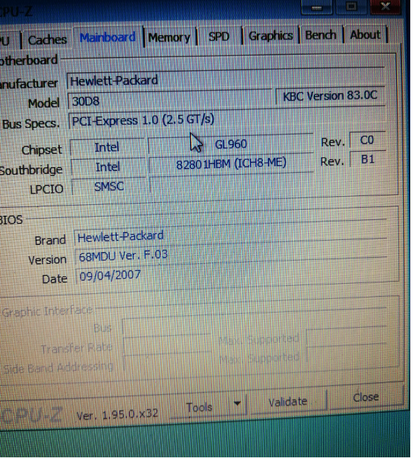

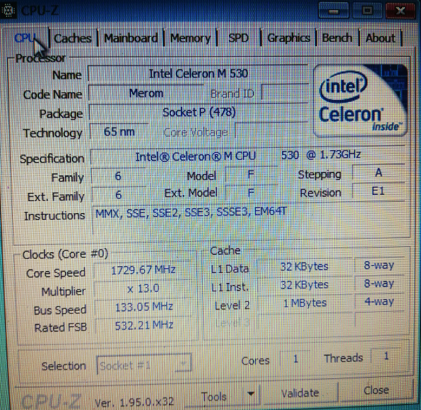

    Witam, mam starego HP compaq 6720s, procesor to Intel Celeron M 530. Mostek północny to intel GL960. Czytałem że, ten chipset nieoficjalnie obsługuje także większość procesorów core 2 duo, które powinny być wspierane tylko na chipsecie GM960. W moim jest 2 gb ramu w dwóch kościach po 1 gb od Samsunga z prędkością 667 mhz. Znalazłem np takiego c2d T5750: https://allegro.pl/oferta/intel-core-2-duo-t5...reco_id=0b7f7594-64b6-11eb-aff9-ecf4bbd61870&. Zastanawiam się bo ten T5750 ma fsb 667 mhz czyli powinien działać z moim ramem. Proszę o doradzenie, kto normalny pyta się o 6720s w 2021 haha :D

    No nie wiem, chipset ten obsługuje oficjalnie tylko CPU z FSB 533MHz i RAM również 533MHz. Ciężko stwierdzić czy lepszy CPU ruszy, nawet jeśli to z zaniżonym FSB.

    Warto poczytac uwagi dla GL960: http://forum.notebookreview.com/threads/intel-mobile-processor-compatibility-guide.209284/
    "As of this update, several board members have reported successful uprades to 667MHz FSB and 800MHz FSB Socket P Core 2 Duos and none have reported unsuccessful upgrades. The GL960 will probably work with the following processors"
    oraz:
    "As of this update, several have reported a successful to an 800MHz FSB Socket P Core 2 Duo with the new Penryn core, specifically a T8300. Hence, if you are looking to upgrade a machine with a GL960chipset, there is a decent chance that you can use ANY 800MHz FSB Socket P processor, but once again, compatibility is not guaranteed."
    Do tego komentarze: https://www.cpu-upgrade.com/mb-Intel_(chipsets)/GL960_Express.html
    Procesory nie sa drogie, mozna sie bawic i testowac ;-)

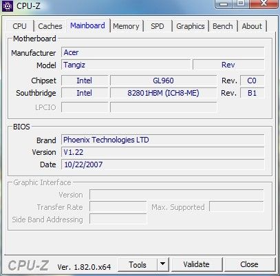

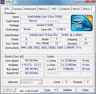

    Na tym chipsecie i starym Acer mam T9300 i działa O.K. wraz z 3 GB DDR2. Choć producent podawał jakieś Celerony z FSB 533
    Upgrade Intel Celeron M 530 na Core 2 Duo T5750 w laptopie HP Compaq 6720s z chipsetem GL960 Upgrade Intel Celeron M 530 na Core 2 Duo T5750 w laptopie HP Compaq 6720s z chipsetem GL960 MHz .
