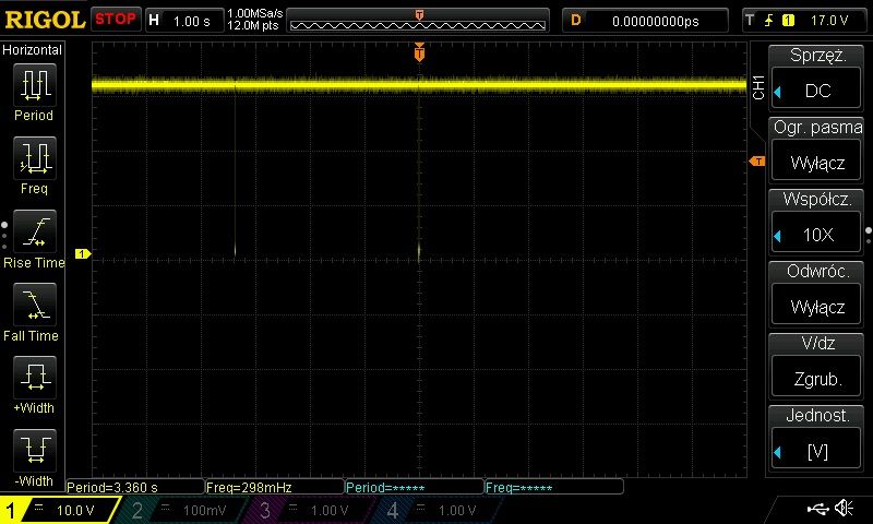

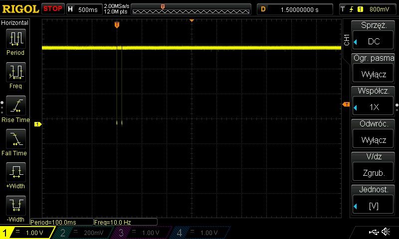

    Starałem się wytłumaczyć ale faktycznie powinienem napisać - dwa niesymetryczne impulsy masowe w okresie 103ms (jednak wciąż nie jestem pewien czy precyzyjnie).
    Urządzenie już zrobione, działa. Ale napotkałem problem, o którym wspomniałeś. Mianowicie zawartość Counter1 w momencie rozpoczęcia cyklu jest przypadkowa. Nie mogę wykonać dokładnego pomiaru, mój oscyloskop ma 4 pozycje pomiarowe na każdym zakresie, w tym ostatnia cyfra to 0 lub 5. W moim przypadku dokładność do dziesiątej części ms w całym okresie 103 jest wystarczająca, jednak tester odwiedzi GUM, niech będzie jak najdokładniej.
    Nieco zmieniły się założenia, okres nie 103 tylko 100ms, impulsy masowe start, stop po 10ms.
    I drugi okres tak samo zbudowany - 3360ms.
    BASCOM - Stabilność funkcji Waitms w generowaniu powtarzalnych impulsów na Atmega8a/Attiny25
    Użyłem trybu NORMAL, z CTC nie chciałbym teraz robić doświadczeń bo mało mam czasu. Pozostając z trybem NORMAL czy nie byłoby rozwiązaniem poprzedzić cykl poleceniem Counter1=0 ? Widziałem gdzieś Reset TIMER1 - co to robi? Nie znajduje nigdzie opisu, kompilator przyjmuje tę komendę ale nie widzę żadnych zmian na oscyloskopie i nie zobaczę z powodu jego dokładności.
    I ostatecznie takie miałbym pytania; czy użyć Couner1 = 0? I co to ten Reset TIMER1?
