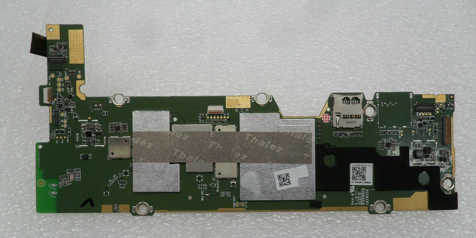

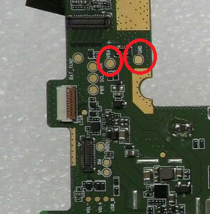

    Witam. Czy jest możliwość odpalić tablet lenovo yoga tab 3 nie mając baterii? Wlutowałem się w złącze na płycie głównej w piny vbat i gnd. Tablet uruchamia się, pojawia się pulpit, ale bateria pokazuje 0%i tablet robi automatyczny reset. Podpinałem również tablet urządzeniem iboot FPC bezpośrednio pod złącze baterii, ale tablet nie odpala.

    A jak dodać identyfikację baterii poprzez SMBus?

    Niestety nie. Ta sama reakcja

    Ewentualnie przerobienie i wgranie oprogramowania, które nie wyłącza automatycznie tabletu przy 0% baterii, bo tablet w trybie recovery nie wyłącza się

    Jeśli masz elektronikę baterii podepnij ją i pomiędzy GND a BAT_TEMP zmierz rezystancję omomierze. Rezystancja ta to rezystancja termistora. Jeśli wynik będzie np: 10 KOhm to możesz oszukać odczyt i pomiędzy BAT_TEMP a GND wlutować rezystor o takiej wartości. Oczywiście masz tam jeszcze SCL i SDA szyna danych która też może być wymagana ale może opcja z samym rezystorem wystarczy aby tablet się nie wyłączał. Ta rezystancja jest odczytywana i na jej podstawie odbywa się decyzja czy np bateria się przegrzewa czy jej temp jest w normie. To tak w wielkim skrócie. Brak termistora może mieć wpływ na to że się tablet wyłącza.
