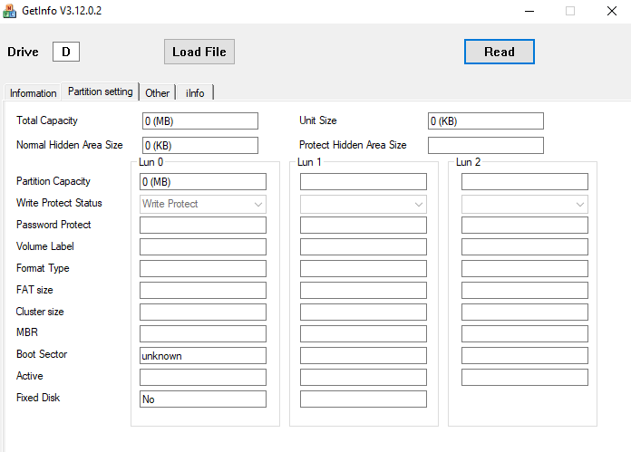

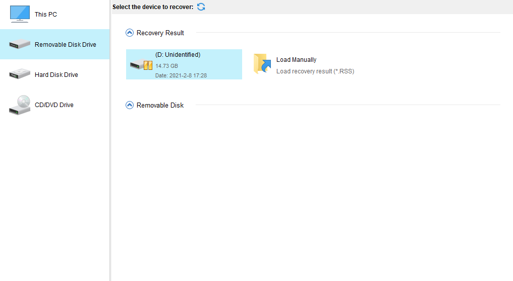

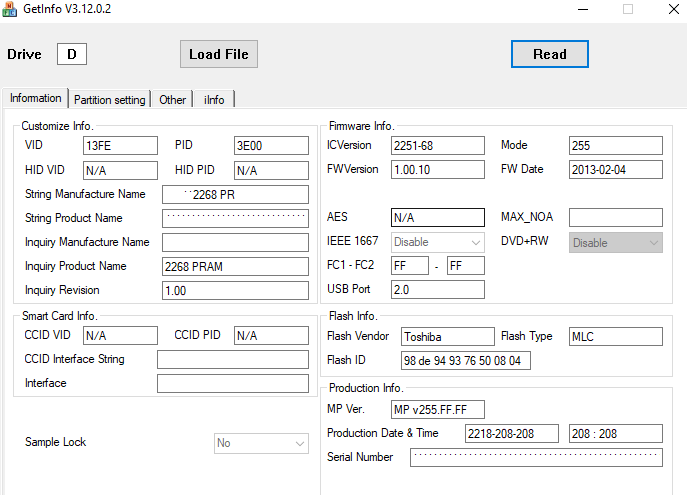

✨ Użytkownik ma problem z pendrive'em, który nie jest wykrywany przez system, ale jest widoczny w programie MiniTool Power Data Recovery. Użytkownicy sugerują, że problem może być związany z uszkodzeniem oprogramowania układowego, co może wymagać wylutowania pamięci NAND i odczytania jej na programatorze. Wskazują, że domowe metody mogą nie być wystarczające, a odzyskanie danych może wiązać się z kosztami rzędu kilkuset złotych. Użytkownik planuje skontaktować się z firmami zajmującymi się odzyskiwaniem danych, aby uzyskać wycenę usługi. W dyskusji pojawia się również model pendrive'a: TDK 8GB 2.0 TF10.
