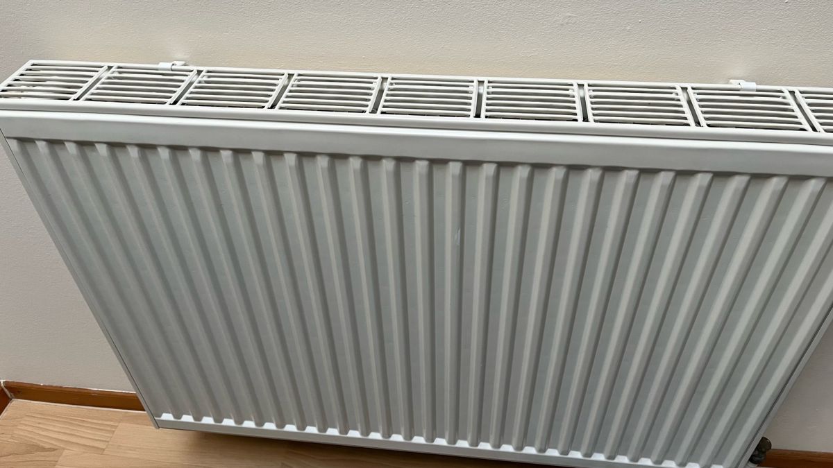

    Rysio4001 napisał:
    Nie wiemy jeszcze jakie duże grzejniki
    3 szt. 90x10x60 cm (długość x szerokość x wysokość)
    1 szt. 120x6x60
    1 szt. 40x10x60
    1 szt. łazienkowy (drabinka) 21 żeberka 50x10x100
    Grzejniki aluminiowe tego typu:
    Biały grzejnik aluminiowy zamontowany na ścianie.

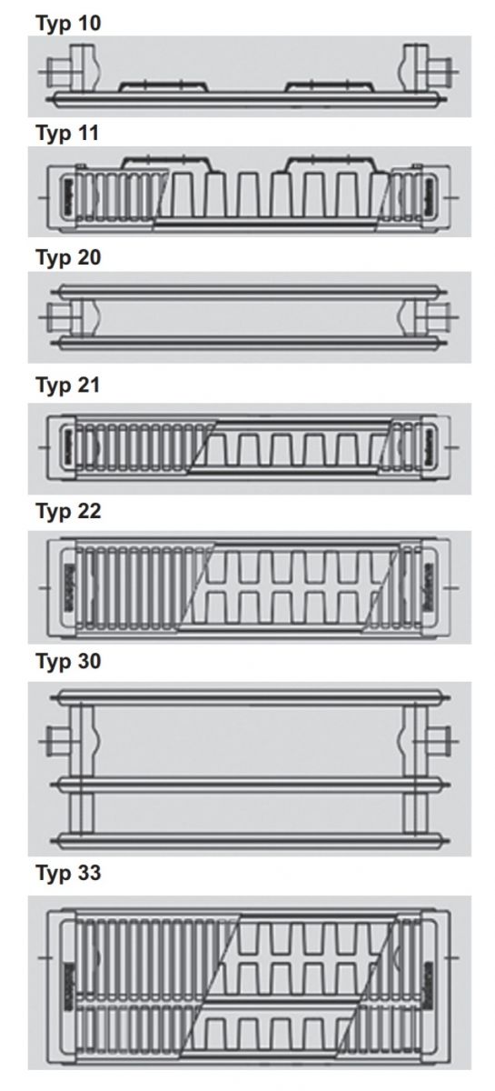

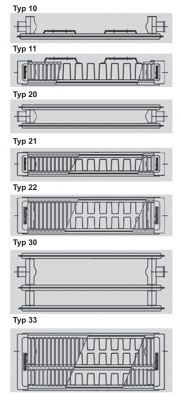

    Brak koniecznych danych, do określenia mocy tych grzejników. Oprócz wymiarów, potrzebne są jeszcze typy tych grzejników: 10, 11, 20, 21, 22, 30, 33.
    Schematy różnych typów grzejników stalowych.

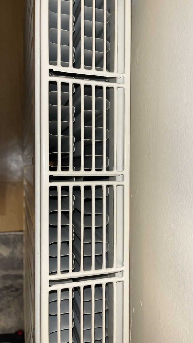

    Na zdjęciu jest grzejnik stalowy, a nie aluminiowy.

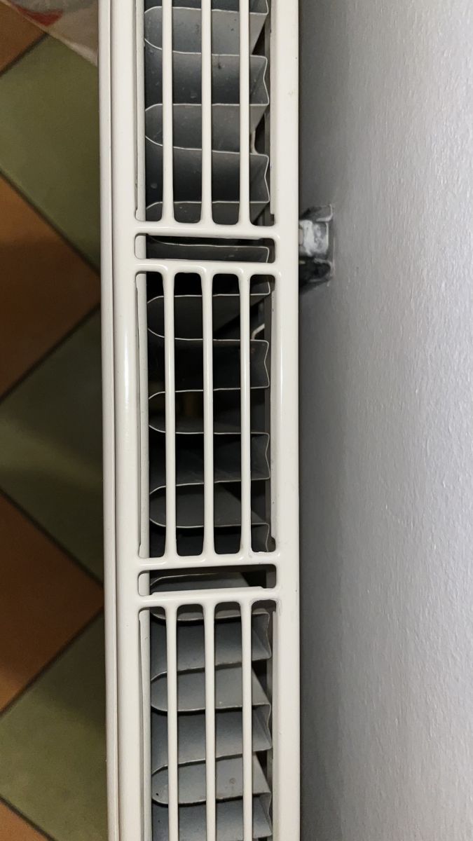

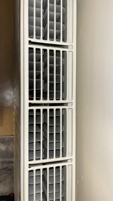

    Ooo a myślałem że to alu…
    Typ 22 Cykliczne działanie kotła Immergas Eolo Star 24 3 E ze sterownikiem Delta Dore Tybox 117+
    Obecnie CO mam ustawione na 60 stopni i dodatkowo chce obniżyć moc kotła programowo.
    Ten jeden najdłuższy i o najmniejszej szerokości grzejnik to typ 21 Cykliczne działanie kotła Immergas Eolo Star 24 3 E ze sterownikiem Delta Dore Tybox 117+
