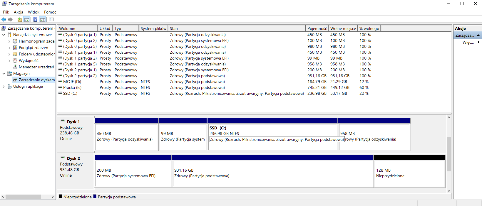

    Dzień dobry,
    mam problem z dyskiem zewnętrznym. Po podłączeniu do komputera słychać dźwięk podłączania. W zarządzaniu dyskami pojawia się informacja o tym dysku, ale nie poiawia się on w Moim Komputerze i nie mogę wyświetlić plików. Próbowałem podpiąć go do macbooka, ale się nie pojawia, jednak po odłączeniu pojawia się komunikat, że dysk został nieprawidłowo wysunięty. Gdy dysk jest podłączony do komputera, słychać, że pracuje i dioda się świeci. Co mogę z tym zrobić?

    sosarek
    Posty: 83875
    Pomógł: 9318
    Ocena: 15479
    Nadaj mu literę na początek.

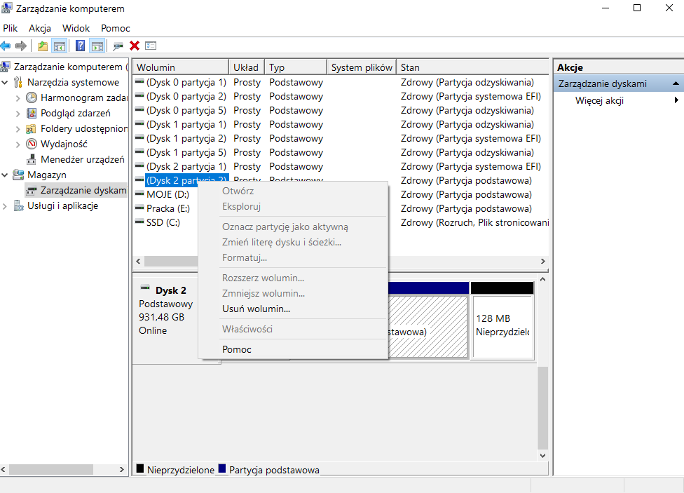

    to jest ten dysk2?

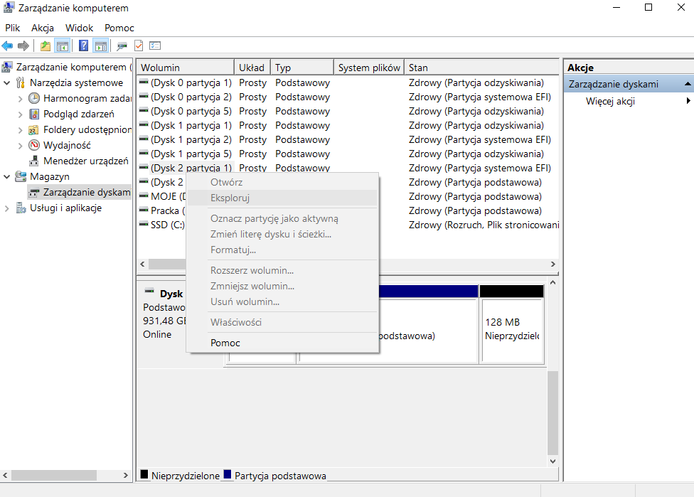

    wszystkie opcje mam nieaktywne dla tego dysku,
    tak to jest ten dysk2
    Dysk zewnętrzny nie pojawia się w Moim Komputerze - brak wyświetlania plików
    a w partycji 2 mogę tylko usunąć wolumin Dysk zewnętrzny nie pojawia się w Moim Komputerze - brak wyświetlania plików

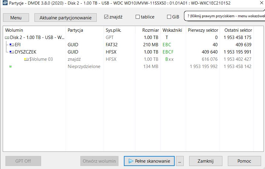

    mati211p
    Posty: 16921
    Pomógł: 2584
    Ocena: 1131
    Pokaż screen z DMDE z widoku okna partycje, po wybraniu tego dysku z urządzeń fizycznych i SMART tego dysku, to wiele rozjaśni.

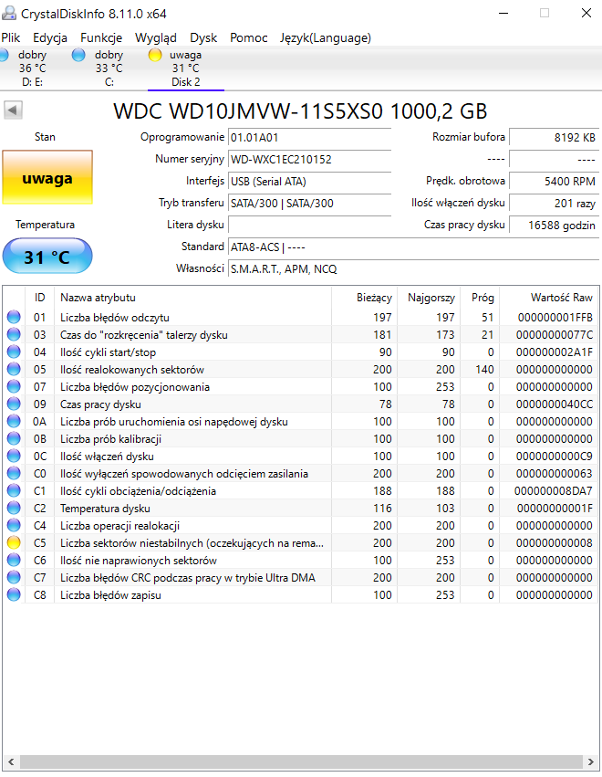

    Kupiłem licencję DMDE i odzyskałem wszystko, ale nurtuje mnie czy dysk do wyrzucenia czy mogę go jakoś sformatować, czy cokolwiek i dalej używać czy to niebezpieczne. Wcześniej działał, nigdzie nie upadł ani nic i wczoraj postanowił się nie włączyć.
    Załączam screeny z DMDE i CDI

    artaa
    Posty: 15061
    Pomógł: 1813
    Ocena: 1689
    Błędy odczytu 01 i C5.

    artaa
    Posty: 15061
    Pomógł: 1813
    Ocena: 1689
    Ponad 16000h mechanika już swoje przeżyła.
    Możesz zrobić Remap i dalej używać, ale 100% gwarancji poprawnego działania nie ma.

    Posty: 16921
    Pomógł: 2584
    Ocena: 1131
    Problemy swoją drogą. Jeśli chcesz odzyskać dane to kopia posektorowa na sprawny nośnik i wtedy odzyskujesz (to priorytet jak dane ważne) - tak to winno być wykonane. Poza tym bez dodatkowego oprogramowania system Windows nigdy nie zobaczy systemu plików HFS. Być może sama partycja jest sprawna, a dodatkowo uszkodzenie zostało wykryte przy okazji. 01 wskazuje raczej, że z samym dyskiem nie jest ciekawie.
