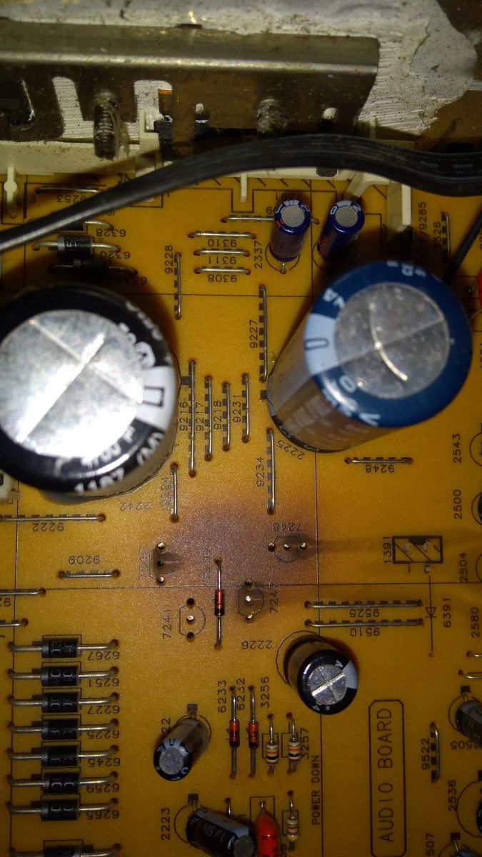

    Próbuje naprawić starą wieże. Na płycie głównej widoczne jest jakby spalenie kilku tranzystorów. Natomiast po wylutowaniu ich i sprawdzeniu multimetrem okazuje się że są ok. Czy możliwe że pod obciążeniem nie działają prawidłowo?
    Tranzystory to C33725 NPN
    Pomiar: baza-emiter, baza-kolektor około 0,7V
    W kierunkach zaporowych nie przewodzą oraz E-C, C-E również nie.
    Dodatkowo sprawdziłem współczynnik wzmocnienia i z 4 tranzystorów, 3 pokazują 270, 1 pokazuje 290 gdzie norma według katalogu: 160-400.
    Objaw awarii wieży to brak regulacji głośności (ciche granie) - jak by spalona końcówka.
    Na zdjęciu widać okopcone miejsca po tranzystorach, idące do góry (płyta umieszczona bokiem)
    Jest, ale bardzo mało prawdopodobne.
    Jak ta płytka wygląda z drugiej strony tych tranzystorów?

    jezeli jak sugerujesz koncowka bylaby spalona to nie objawialo by sie to "cichym graniem" a raczej jego brakiem, w ostatecznosci to co by sie z niej wydobywalo byloby silnie znieksztalcone.
    Termiczne uszkodzenie plyty wskazuje ze te tranzystory silnie sie nagrzewaly, moga byc uszkodzone i w warunkach obciazenia pracowac niepoprawnie.

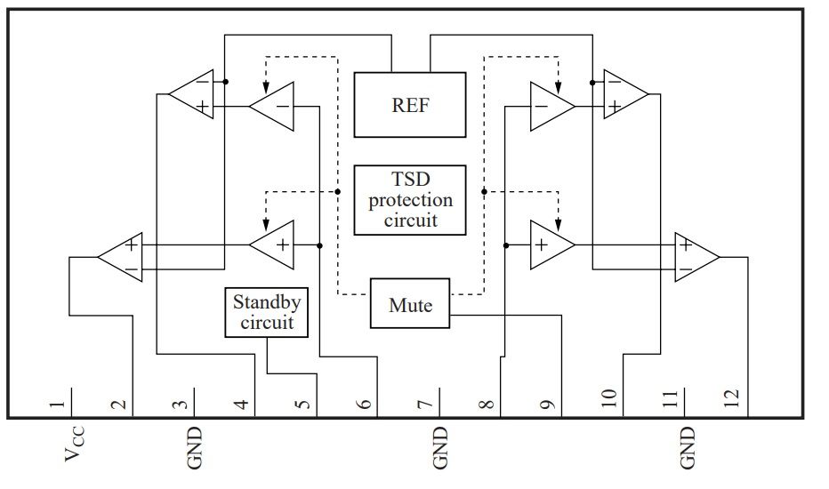

    Wieża to philips fw c280, jej końcówka to AN7125, jutro ją sprawdzę, skoro tranzystory jedynie się zagrzały.
    Naprawa wieży - czy tranzystory są spalone?
    Najlepiej chyba ją sprawdzić...pin 9(MUTE) względem masy? Powinno być napięcie.

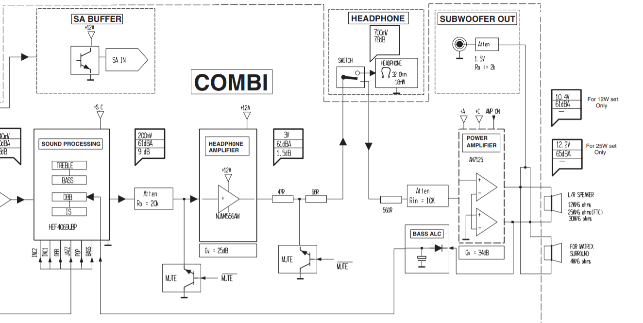

    Ze schematu wynika, że jeżeli dźwięk jest w słuchawkach, to albo coś nie kontaktuje na gnieździe słuchawkowym na styku odłączającym głośniki, albo końcówka mocy siadła ewentualnie nie jest prawidłowo zasilana. Może lut się jakiś zdegradował. Postukaj trochę po płytce.

    Serwisówka, gdyby była potrzebna:
    • 19699169.pdf (18.37 MB) Musisz być zalogowany, aby pobrać ten załącznik.

    objawy wskazuja na uszkodzenie koncowki mocy ale jest to w sprzecznosci ze stwierdzeniem z piewszego postu:
    "Objaw awarii wieży to brak regulacji głośności (ciche granie)", jezeli koncowka jest uszkodzona to raczej spodziwealbym sie braku dzwieku lib jego znieksztalcenie.
    - jak wyglada napiecie na MUTE i STB, oraz VCC.
    - masz podlaczone glosniki? jakie/ktore i czy sa sprawne?

    Napięcie na mute katalogowe, w chwili załączenia 0V w trybie standby 2,7 V. Napięcie na stb 0,82V
    Wymienię końcówkę i zobaczę czy będzie efekt.

    To sprawdź "na palec" czy dotykając pinów końcówki mocy pojawia się brumienie.
    Sprawdź napięcie zasilające końcówkę mocy – zwarcie tranzystora podbijającego napięcie (poprawa sprawności) i wzrost napięcia zasilającego spowoduje zadziałanie zabezpieczenia (mute).
    Napięcie na STB musi być powyżej 3.5 V, a napięcie na Mute poniżej 2.5 V.
    Niskie napięcie na STB może być wynikiem zadziałania zabezpieczenia (patrz schemat).
