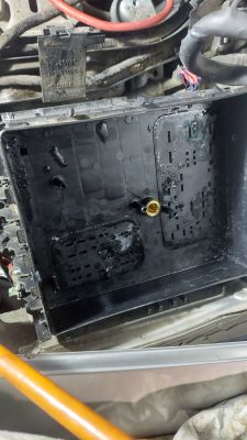

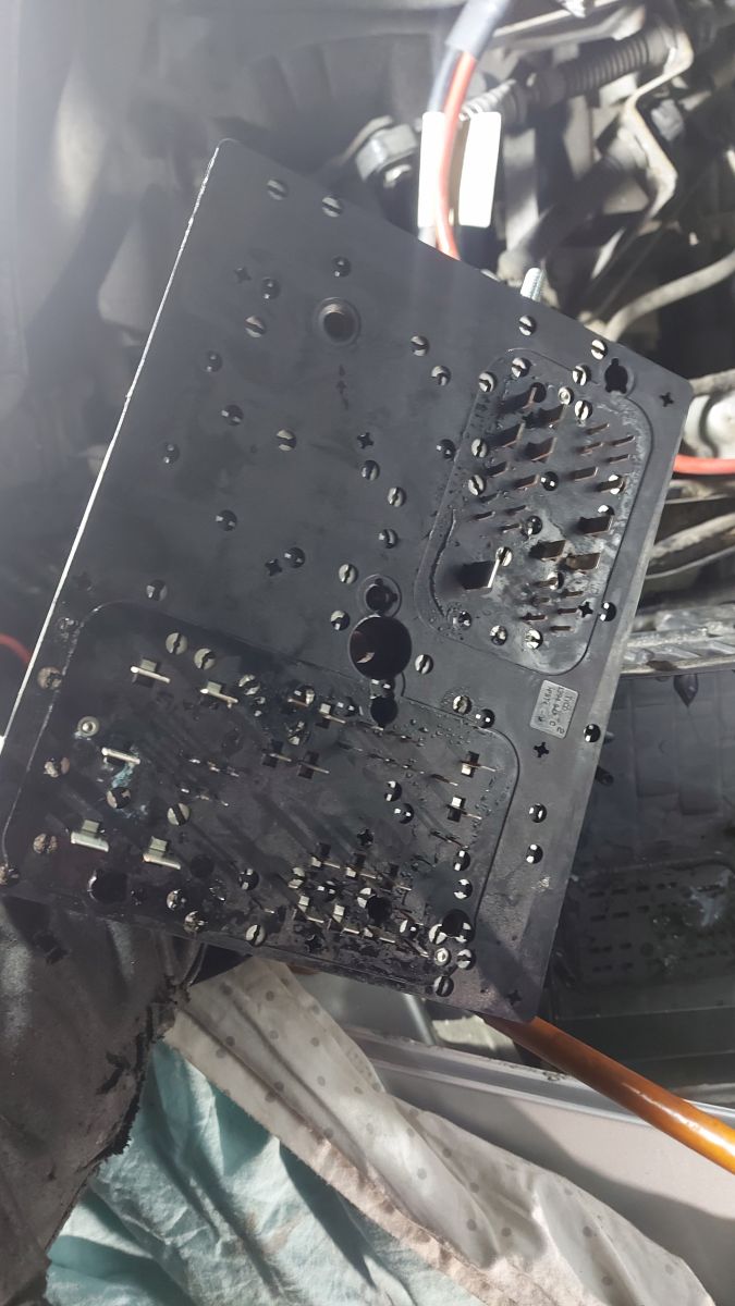

    Witam mam problem z odpalaniem samochodu,
    Po podłączeniu komputera brak komunikacji ze sterownikiem ECU, i faktycznie nie było zasilania na sterowniku, więc przekaznik 458 odpowiada za zasilanie na sterownik po zwarciu przekaznika odpala i zasilanie jest. Wymieniłem przekaznik na drugi auto dalej nie odpala musze zewrzeć styki to odpali. Pytanie skąd idzie zasilanie na przekaznik 458 zeby się załączył i auto odpaliło? Moze posiada ktos opis przekaznik 458?

    I po odpaleniu na krótko nie świecą się inne kontrolki?

    No to szukaj uszkodzenia w kablu kolor niebiesko-czerwony. To zasilanie na bramkę Can
