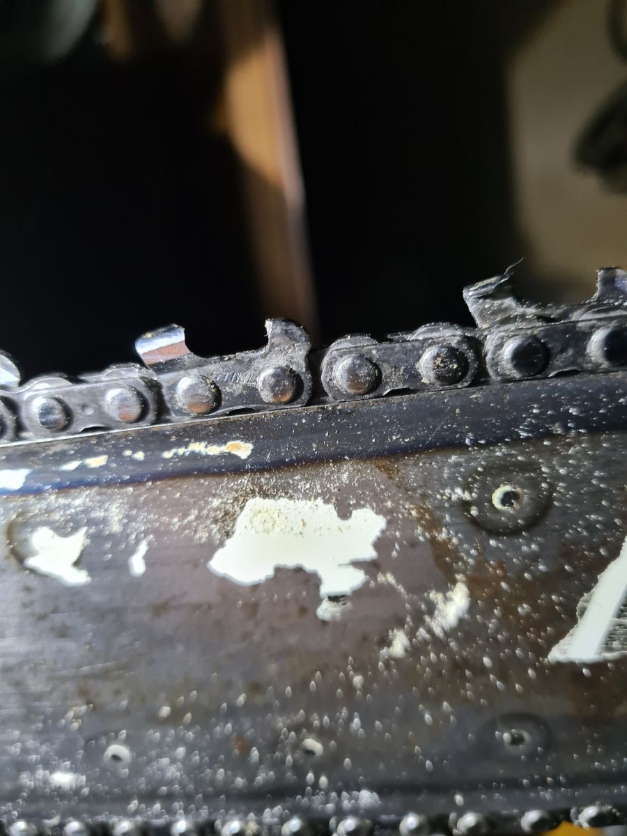

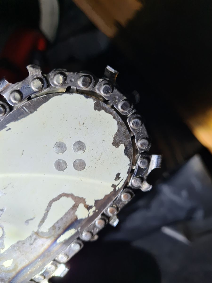

    A taka prowadnica jak na foto (ogniwa na rolce nie zagłębiają się do końca) nadaje się już do wymiany? Stihl 026 – praca na ssaniu po czyszczeniu gaźnika, pytanie o ustawienia ssania Stihl 026 – praca na ssaniu po czyszczeniu gaźnika, pytanie o ustawienia ssania

    Czy odpowiednia podziałka łańcucha do prowadnicy i "rolki" napędzającej na sprzęgle?
    Sprawdź jak układa się na napędzie.

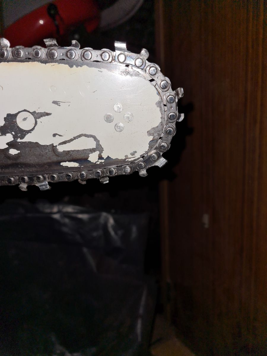

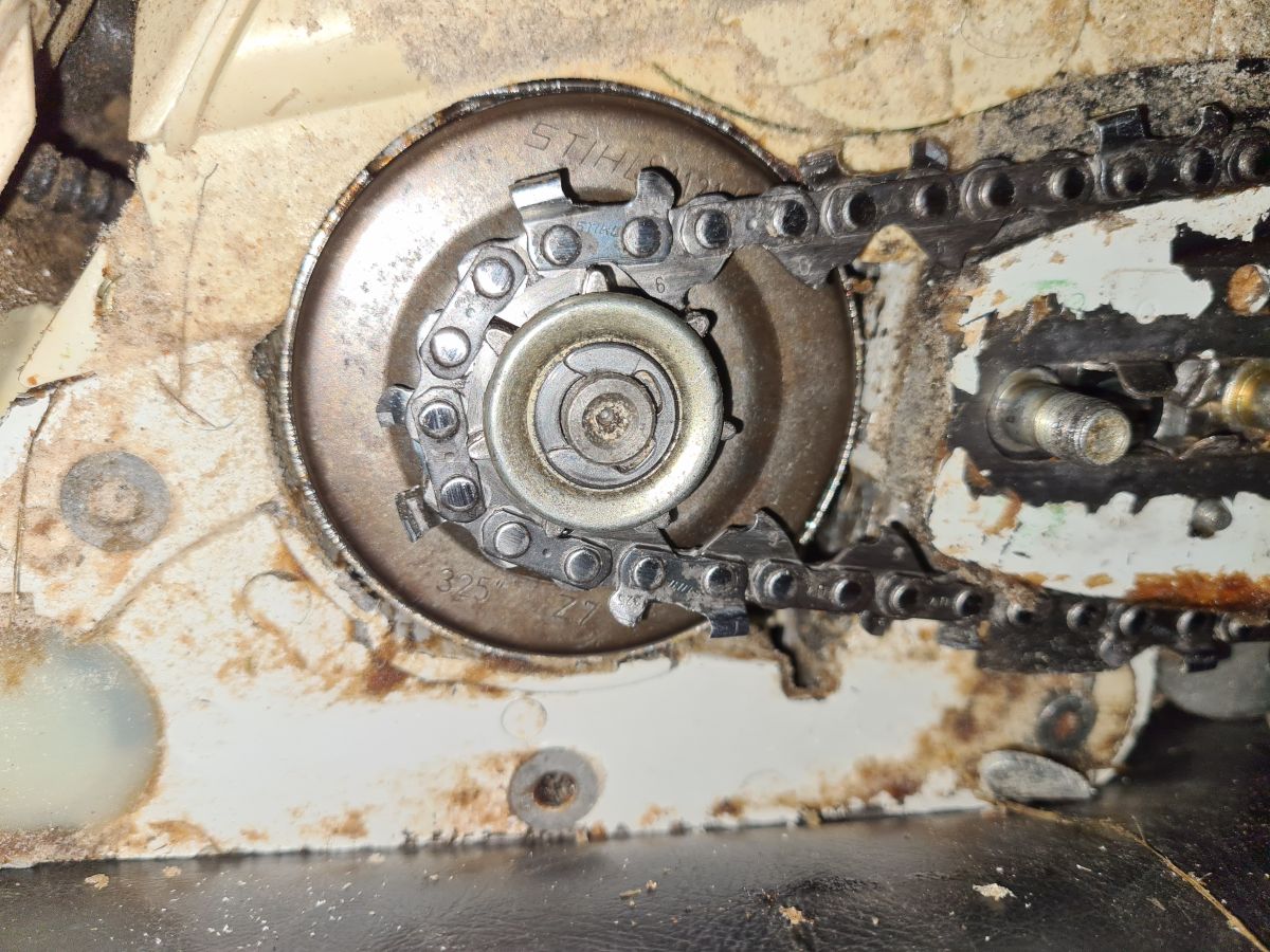

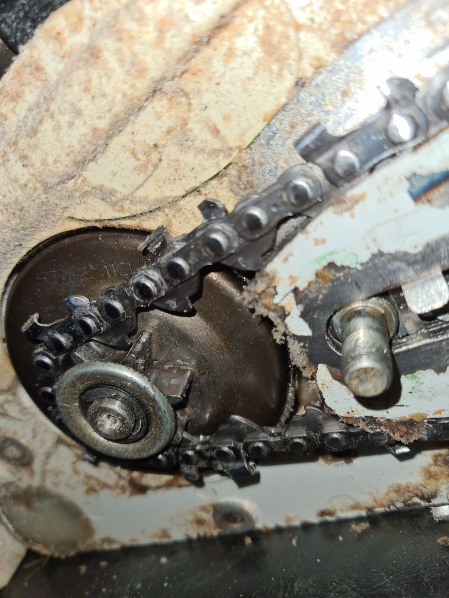

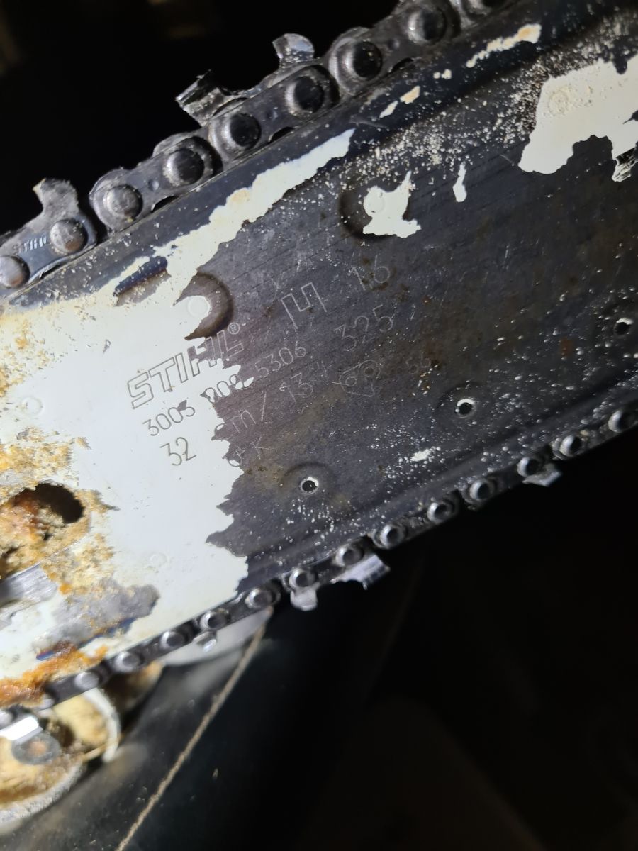

    Podziałka na łańcuchu, prowadnicy i zębatce na sprzęgle to 325,liczba ogniw też się zgadza. Stihl 026 – praca na ssaniu po czyszczeniu gaźnika, pytanie o ustawienia ssania Stihl 026 – praca na ssaniu po czyszczeniu gaźnika, pytanie o ustawienia ssania Stihl 026 – praca na ssaniu po czyszczeniu gaźnika, pytanie o ustawienia ssania Stihl 026 – praca na ssaniu po czyszczeniu gaźnika, pytanie o ustawienia ssania
    Grubość zeba też się zgadza. Czyżby wyciągnięty łańcuch?
    Wygląda, że naciąg się kończy.
    Foto 1 i 2 z ostatniego postu.
  • #16 19293113
    atarl
    Posty: 428
    Ocena: 34
    Wiem że się kończy, ale pytanie z jakiego powodu, łańcuch wyciągnięty czy zajechana prowadnica?
