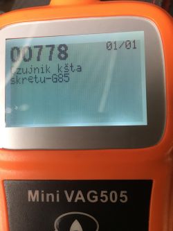

    Passat B5 1.9 TDI 130KM 2003r. automat - uszk. czujnik kąta skrętu kierownicy
    To jest ten błąd
  • #10 19285782
    ladamaniac
    Poziom 40  
    Posty: 5321
    Pomógł: 721
    Ocena: 2066
    Przy tym błędzie jest możliwość że tylko stracił nastawy podstawowe. Zobacz, co widać w parametrach, ewentualnie od razu zrób nastawy podstawowe.
