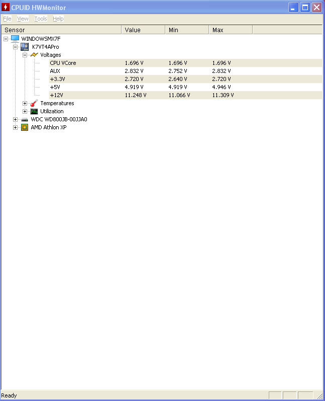

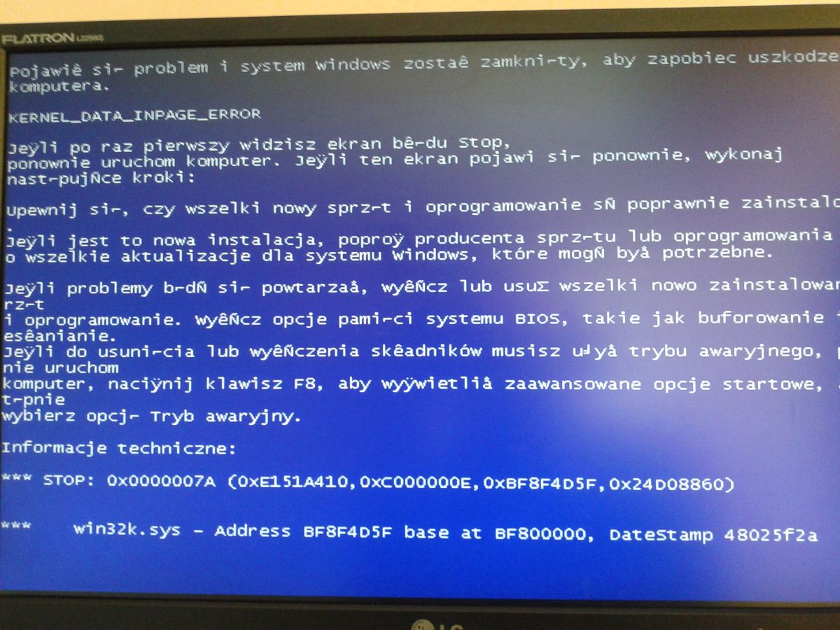

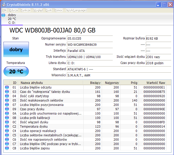

Użytkownik zgłosił problem z dyskiem twardym WDC WD800JB-00JJA0, który samoczynnie się wyłącza podczas uruchamiania systemu lub innych operacji, co prowadzi do wystąpienia błędu BSOD. Po analizie, użytkownik otrzymał kilka sugestii dotyczących sprawdzenia połączenia zasilania (Molex) oraz napięć w zasilaczu Be Quiet! System Power B9 450W. Wskazano na możliwe problemy z napięciami 3.3V i 12V, co mogło wpływać na działanie dysku. Użytkownik przeprowadził testy pamięci RAM za pomocą Memtest86+, które wykazały brak błędów. Po czyszczeniu zasilacza i dociśnięciu złącza Molex, dysk zaczął działać poprawnie.
