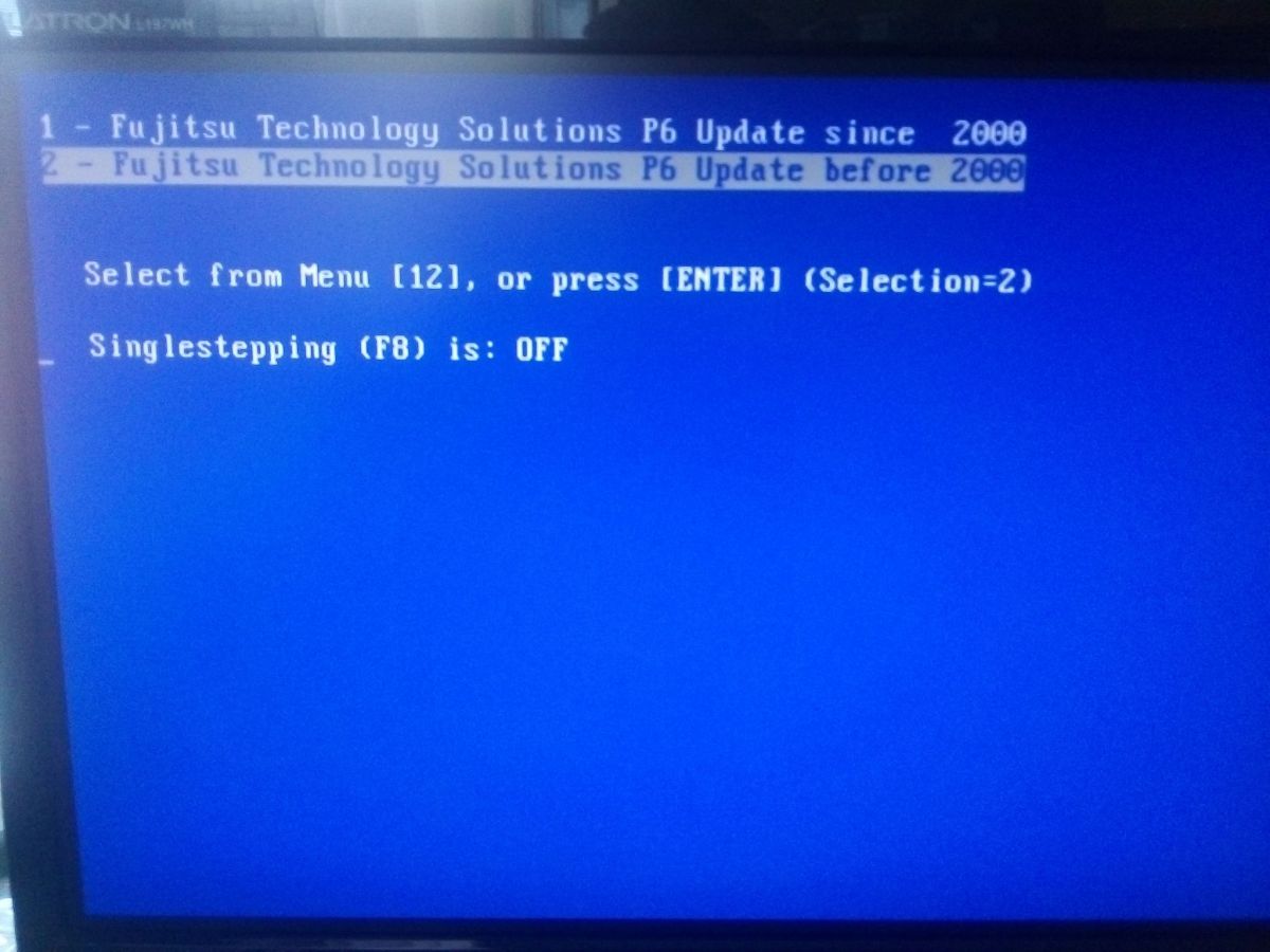

    Dotarłem do instalacji co powinienem kliknąć? Mod biosu 775 na 771 Płyta główna FUJITSU D2950-A1
  • #6 19292140
    Kolobos
    Spec od komputerów
    Posty: 85173
    Pomógł: 17169
    Ocena: 10451
    Zapewne 1, masz juz Xeona, zeby sprawdzic czy dziala?

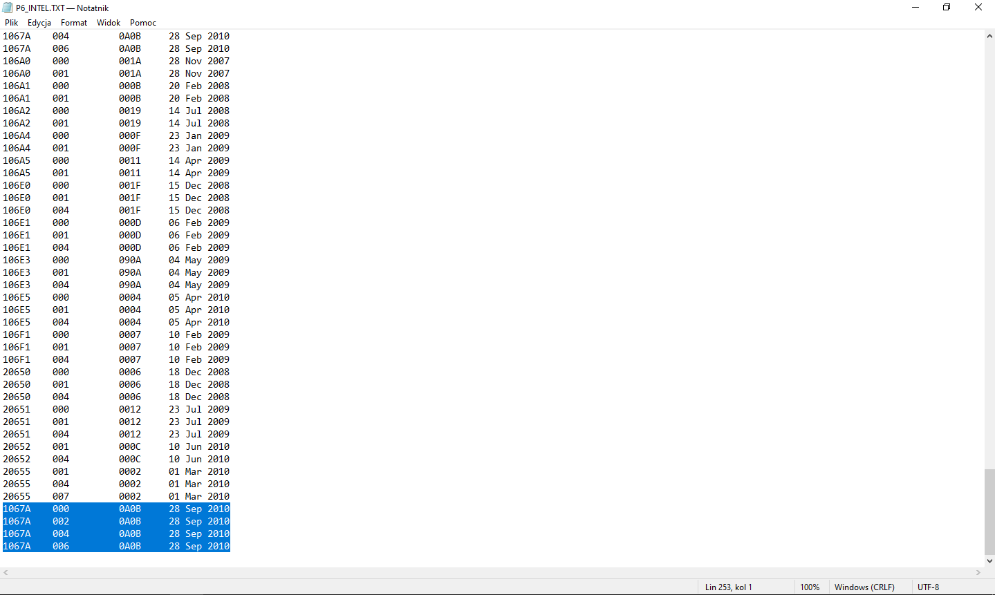

    Podane wczesniej mikrokody zawieraja xeony:
    1067A 000 0A0B 28 Sep 2010
    1067A 002 0A0B 28 Sep 2010
    1067A 004 0A0B 28 Sep 2010
    1067A 006 0A0B 28 Sep 2010
    Po wgraniu powinno dzialac, o ile procesor jest sprawny i wszystko zrobiles dobrze. Zamiesc zdjecia jak to wyglada, adapter, wyciety socket/wypilowany procesor.

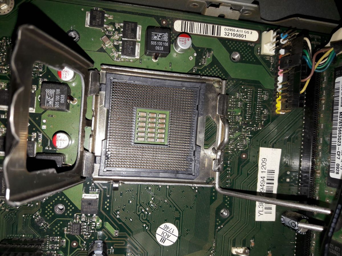

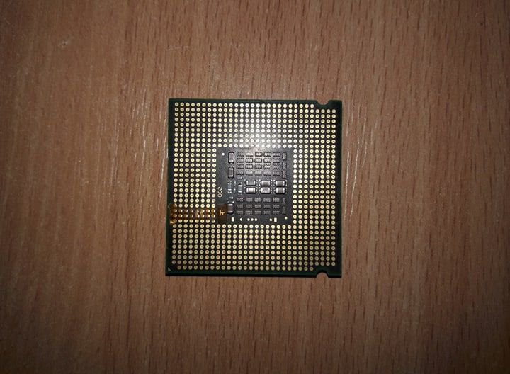

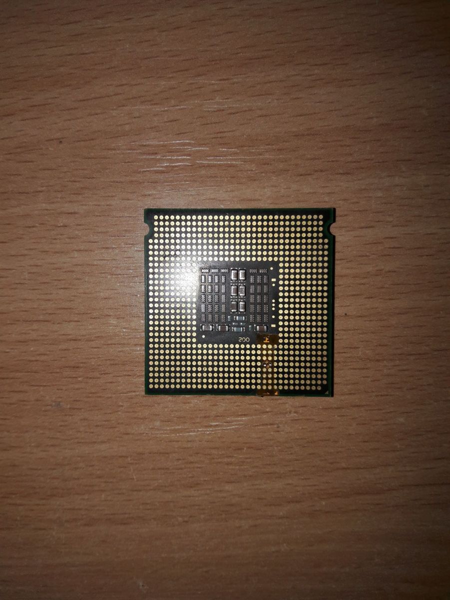

    Więc tak, prosiłeś zdj. procka oraz socketu, niżej podsyłam zdjęcia: Mod biosu 775 na 771 Płyta główna FUJITSU D2950-A1 Mod biosu 775 na 771 Płyta główna FUJITSU D2950-A1

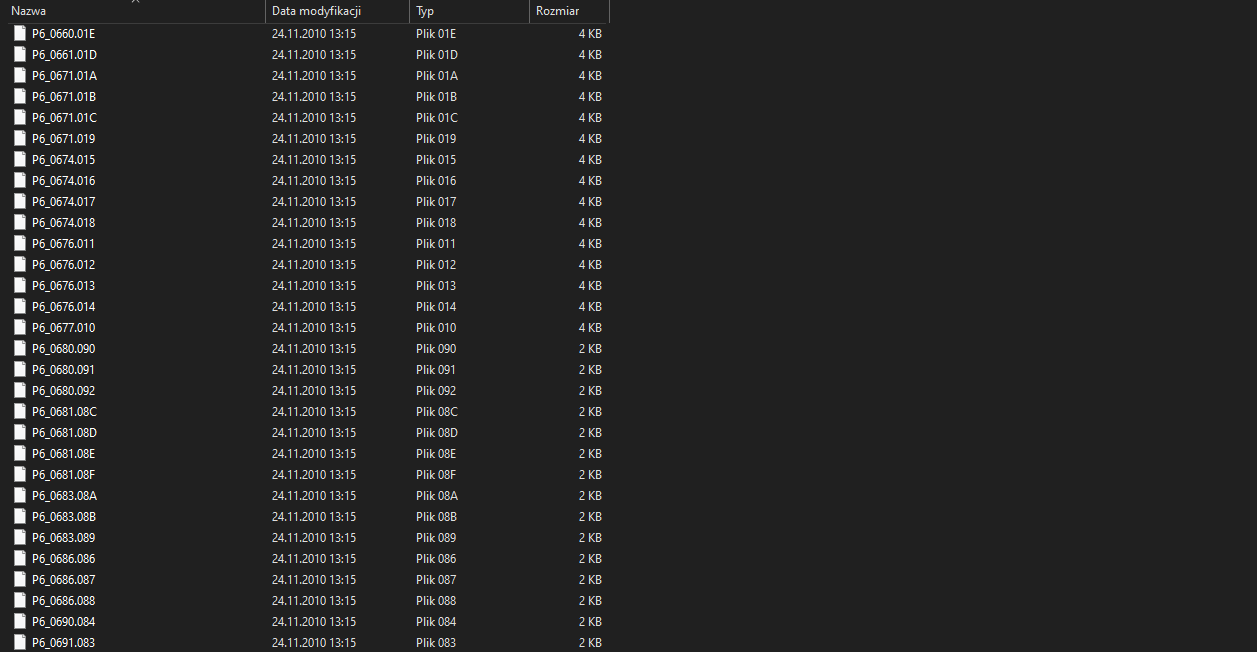

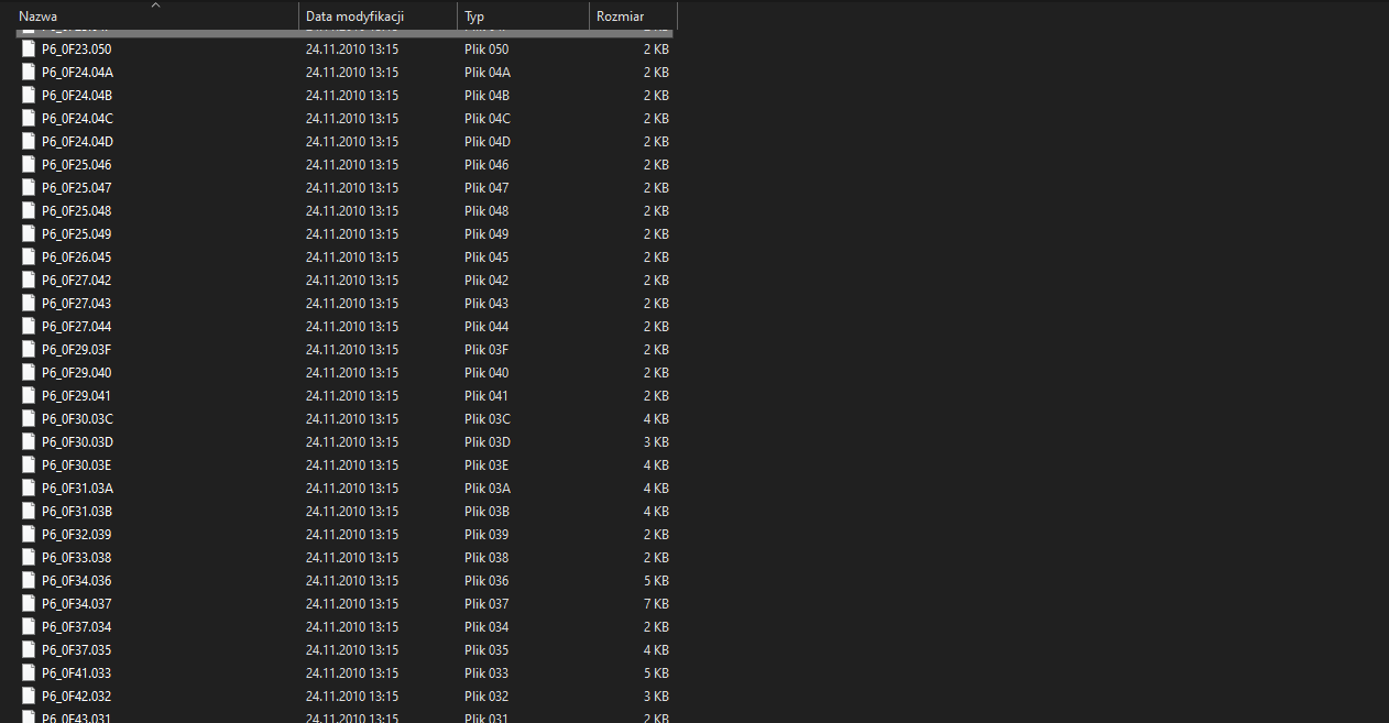

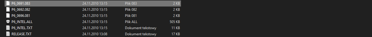

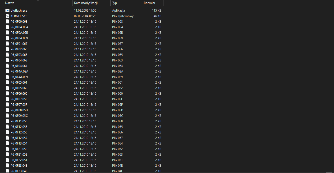

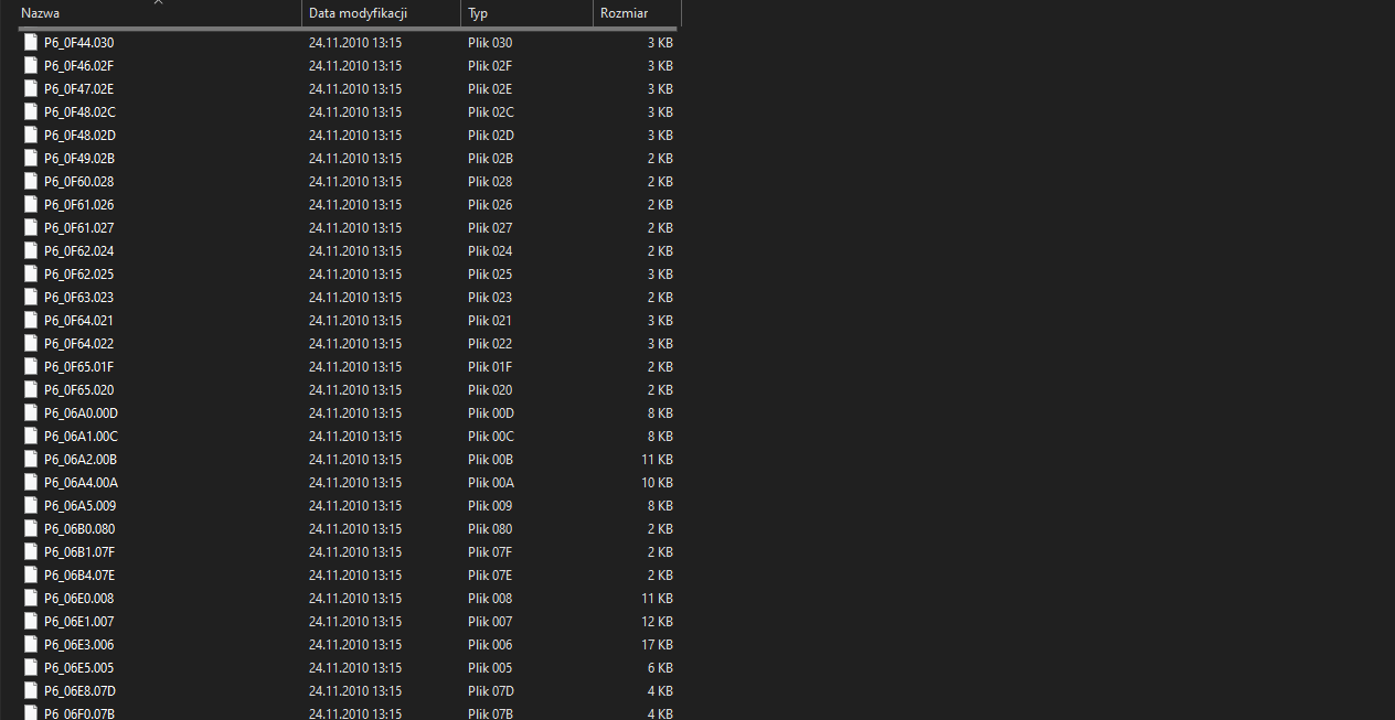

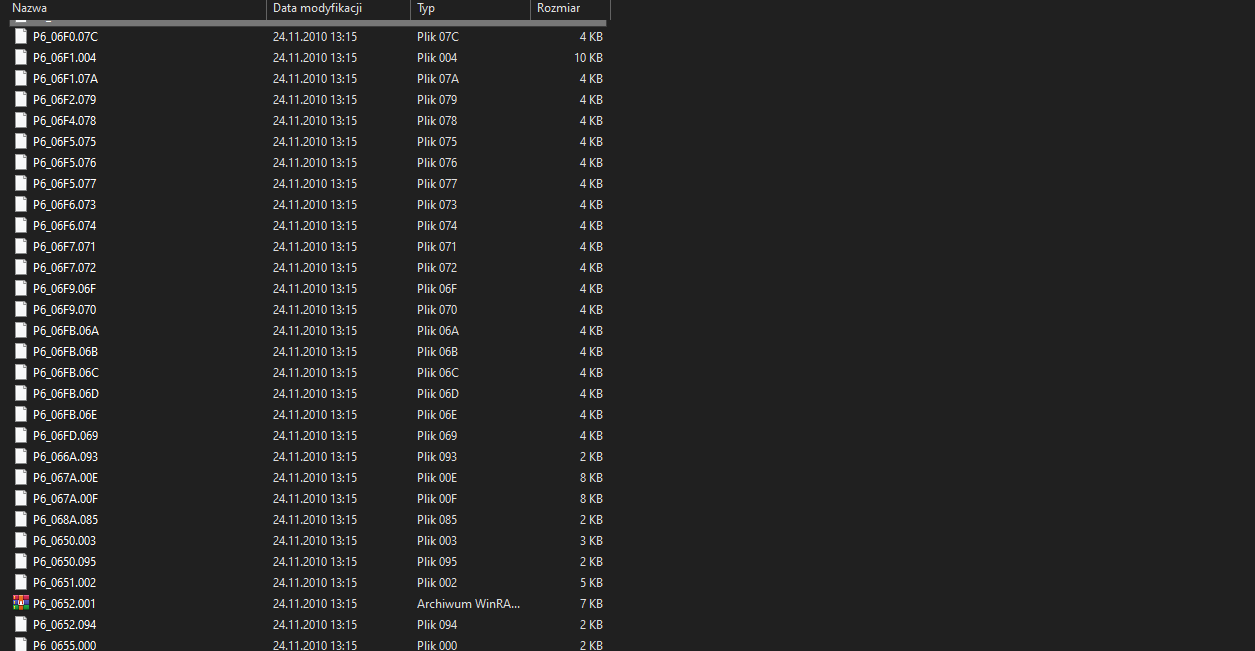

    I tak, w tym mikrokodzie niema takich ''plików'' takich jak wymienniłeś wyżej. Podsyłam screeny co znajduje się w tym mikrokodzie: Mod biosu 775 na 771 Płyta główna FUJITSU D2950-A1 Mod biosu 775 na 771 Płyta główna FUJITSU D2950-A1 Mod biosu 775 na 771 Płyta główna FUJITSU D2950-A1 Mod biosu 775 na 771 Płyta główna FUJITSU D2950-A1 Mod biosu 775 na 771 Płyta główna FUJITSU D2950-A1 Mod biosu 775 na 771 Płyta główna FUJITSU D2950-A1

  • #12 19292929
    Kolobos
    Spec od komputerów
    Posty: 85173
    Pomógł: 17169
    Ocena: 10451
    Nie ma nie pisze sie razem, mikrokody sa, masz tam pliki txt, do ktorych nawet nie chcialo Ci sie zajerzec.
    Adapter wyglada na krzywo przyklejony (przesuniety), pola sa zasloniete.

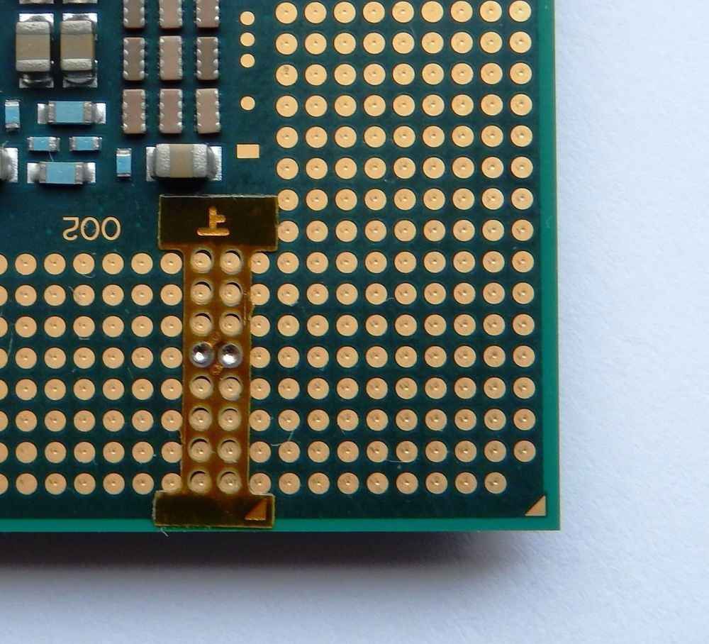

    Tak ma to wygladac: Mod biosu 775 na 771 Płyta główna FUJITSU D2950-A1
    Nie mogles kupic przerobionego procesora z aliexpress? Sa juz nawet wyciete i nie trzeba niszczyc socketu.

    Poprawiłem adapter, teraz jest w miare dobrze ? Mod biosu 775 na 771 Płyta główna FUJITSU D2950-A1

    Na to wyglada, zamontuj i sprawdz czy dziala. Bo wczesniej nie mialo to raczej prawa dzialac.
