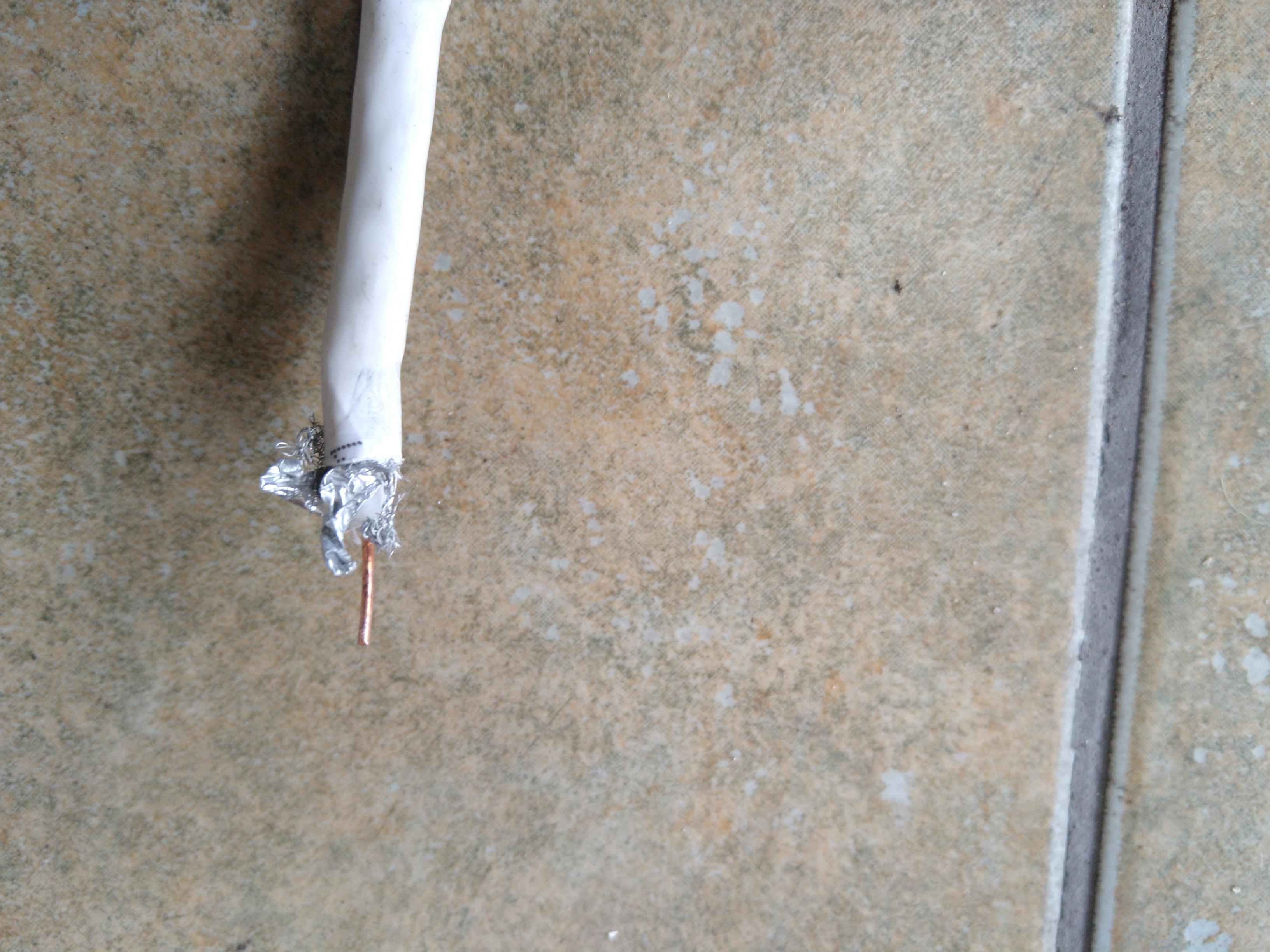

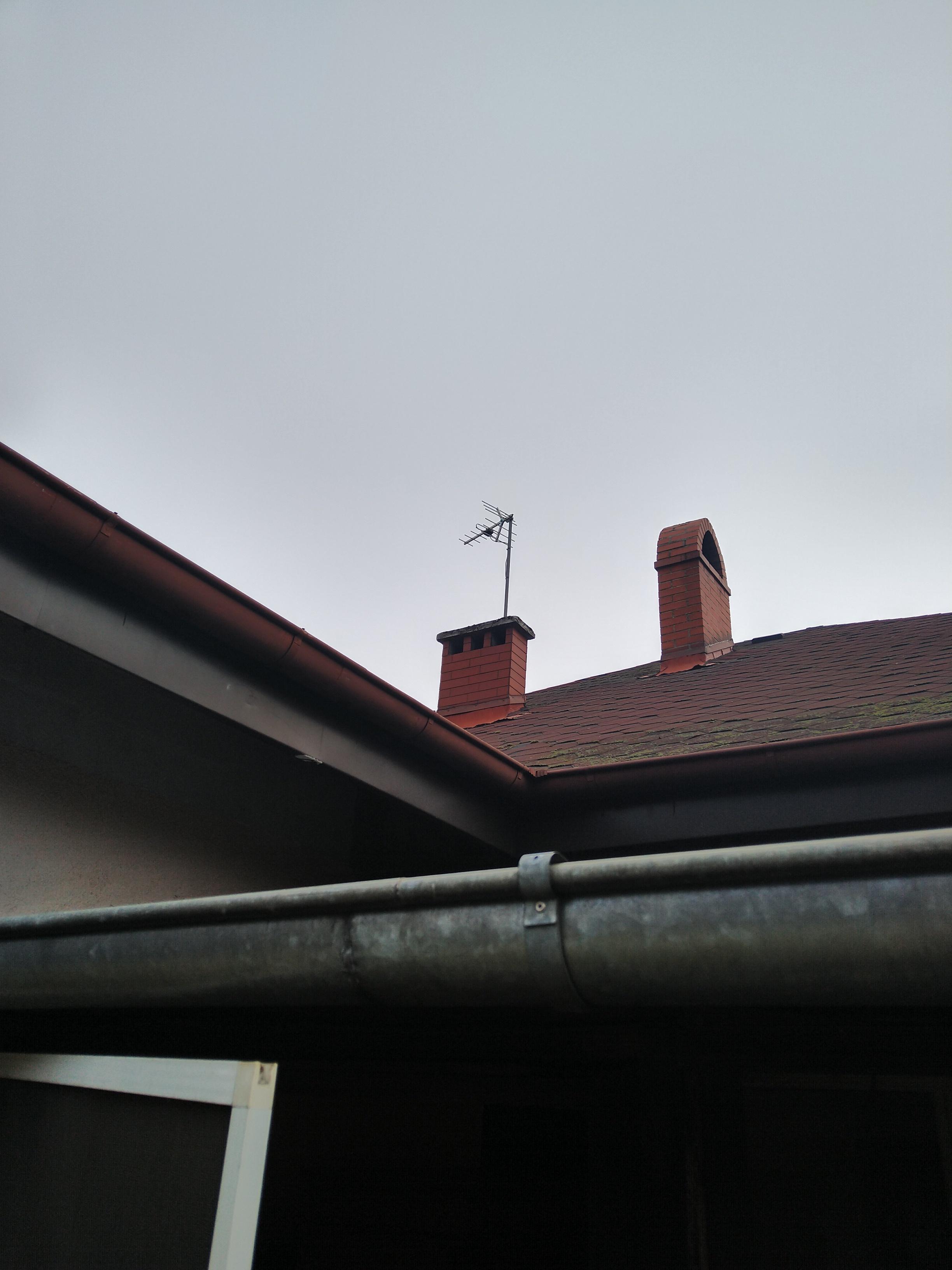

    Witam serdecznie,
    to mój pierwszy temat na forum, dodatkowo jestem laikiem w temacie elektroniki, proszę o wyrozumiałość.
    Przeprowadziłem się na wieś bez światłowodu, muszę korzystać z Internetu LTE. Po zasięgnięciu kilku opinii wybrałem taki modem/router:
    TP-LINK Archer MR200 Router 4G+ LTE WiFi AC750
    Posiada on dwie, krótkie anteny, nie jestem pewien, ale są to chyba gniazda SMA.
    Na domu, po poprzednich właścicielach, zostały na zewnątrz domu dwie anteny. Zapewne są one po telewizji, w załączniku wysyłam zdjęcia anten i zakończeń przewodów od nich. O ile dobrze widzę, nie są to te pasujące do rutera - ich "druciki" są nieco grubsze. Niestety nic więcej o nich nie wiem.
    Oba przewody z tych anten są wyprowadzone prawie do salonu, więc bardzo, bardzo wygodne byłoby użycie którejś z nich.
    Obecnie z rutera w domu Internet mam słaby, ale też nie zależy mi na wybitnie dobrym. Wystarczy mi średni, więc wykorzystanie którejś z anten byłoby dla mnie dużą pomocą.
    I tu pojawia się moje pytanie - czy i jak mógłbym wykorzystać którąś z tych anten? Mógłbym przetestować je jakąś przejściówką? Jak pisałem, nawet jeżeli nie byłyby one idealne do mojego rutera, sama poprawa Internetu choć trochę już mnie zadowoli.
    Pozdrawiam serdecznie.

    Szkoda czasu na takie eksperymenty.

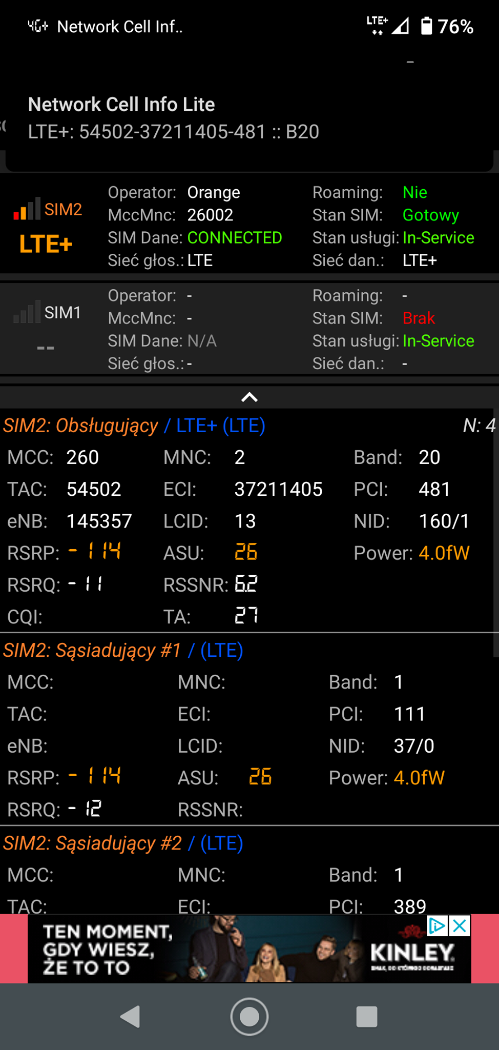

    Trochę poczytałem jeszcze w temacie. Na smartphonie (nie wiem jak to zrobić z poziomu komputera podpiętego do routera) sprawdziłem BTSa, z którego łapię sygnał. Obszedłem dom wkoło, by sprawdzić, czy przerzuca mnie na innego o różnych porach dnia - zawsze jest ten sam. Poniżej screen z programu Network Cell Info Lite.
    Dodatkowo sprawdziłem informacje o moim BTSie na BTSsearch. Poniżej także screen.
    Patrząc na numery TAC, eCB i ECI - korzystam z pasma 800 MHz.
    Dlaczego akurat z niego? Czy gdybym miał antenę zewnętrzną obsługującą wyższe częstotliwości, przełączyłby mnie na takie? Czy pomogłoby mi to?
    A skoro korzystam z tego pasma 800 Mhz, nawiązując do _cheetah_, może jednak warto wykorzystać te anteny po TV?
    Przy okazji, choć to nie jest główny temat - biorąc pod uwagę załączone informacje o BTSie - czy moglibyście mi doradzić jaką antenę zewnętrzną wybrać?

    https://www.elektroda.pl/rtvforum/topic2871280.html
    Zawsze warto przeliczyć co w danej sytuacji jest bardziej dla nas, ekonomiczne. Z jednej stony intrygująca zabawa z drugiej strata czas na robotę w której jako fachachowcy zarobimy niż zapłacimy fachowcowi od anten. Zatrudnienie fachowca z umowąi z gwarancją z której, w przypadku problemów, możemy w sądzie nawet zarobić będąc prawnikami, czy samodzielna czasochłonna nauka, majsterkowanie i być może nietrafne rozwiązania lub wręcz odwrotnie dochodowa kariera antenowego montera
    Same anteny sat ( tj. uchwyty, mocowanie, reflektor(czasza, "talerz") są jak najbardziej do użycia w tym celu. Ale w miejsce dotychczasowych konwerterów SAT trzeba wstawić tzw. promienniki na częstoliwość odpowiednią dla wykorzystywanej komunikacji bezprzewodowej internetowej. Oraz przewody antenowe koncentryczne o impedancji falowej 75Ω (używane powszechnie w domowych odbiorczych instalacjach antenowych RTV-SAT) na koncentryczne 50Ω używane z zasady w systemach telekomunikacyjnych.
    "Talerze" anten parabolicznych SAT trzeba oczywiście nakierować na odpowiednie naziemne maszty BTS. Jest jedno "ale* jeśli pobliskie drzewa, domy, nierówności terenowe zasłaniają przebieg sygnału od BTS do dotychczasowego miejsca zamocowania anten SAT to trzeba anteny te przemieścić w inne miejsce. I najpewniej wyżej, czyli przynajmniej na dach dobu. Dla tego może się okazać, że łatwiej i taniej oraz z lepszym efektem uzyskamy odbiór za pomocą odpowiednich lekkich anten kierunkowych typowych dla odbioru internetu bezprzewodowego, zamocowanych na maszcie antenowym odpowiednio usytyowanym i wystarczająco wysoko nad poziomem ziemi.
    Anteny paraboliczne mają stosunkowo wąski *kąt odbioru* co zmniejsza ich podatność na zakłócenia dochodzące z poza kierunku odbioru, ale wymagają odpowiednio sztywnego i solidnego aby ich okierunkowanie było stabilne, mocowania ze względu na niezbędną wytrzymałość i stabilność ukierunkowania w czasie silnych wiatrów wichur. Telekomunikacyjne Anteny kierunkowe Yagi-Uda, logarytmiczno-periodyczne i panelowe mają 10~20 krotnie mniejszy zysk energetyczny niż zestaw z reflektorem parabolicznym, ale większy kąt odbioru i nadawania sygnałów a mniejszy współczynnik oporu na parcie wiatru, więc nie wymagają bardzo sztywno stabilnego zamocowenia.
    https://www.dipol.com.pl/oferta-telefonia-kom...m-3g-lte-5g-szerokopasmowe,4381.htm?showall=1
    Uwaga, są np. Polsatowskie zestawy do odbioru internetowego, gdzie w miejsce konwertera wstawia się kompaktowy moduł promiennika zespolonego z modemem 2G,3G,4G,5G(w zależności od modelu urządzenia), zasilanego przewodem antenowym " 75Ω".
    Również taki router zewnętrzny zasilany przewodem PoE fast ethernet 10/100 dało by się zamocować na antenie satelitarnej zamiast promiennika.
    https://anteny.net/routerboard-sxt-lte6-kit-rbsxtr-r11e-lte6-
    Teoretycznie zastosowanie anteny (Atk-20) jako promiennika falowodowego Yagi -Uda dla anteny parabolicznej symetrycznej powinno dać przyrost zysku takiego zestawu o 6dB do 8dB. Łącznie zysk zestawu Reflektor paraboliczny1.5m(średnica czaszy=5λ) -antena Atk20 powinien wynosić przynajmniej 14dBd +6÷8dB=20÷22dBd . Parabola (tj. reflektor duży rozważanego zestawu) powinna być symetryczna aby promieniowanie tylne było symetrycznie tłumione w przekroju kołowym prostopadłym do osi nadawania i odbioru a promieniowanie wsteczne promiennika odbijane z możliwie najlepszym wykorzystaniem powierzchni reflektora parabolicznego. Reflektor (mały) anteny Atk-20 powinien znajdować się w ognisku reflektora dużego (parabolicznego), czyli długość ogniskowej paraboli powinna być co najmniej równa długości całkowitej anteny Atk-20. Pozostaje jeszcze, co najmniej problem; 1.dostosowania kształtu reflektora małego dla prawidłośwego oświetlenia reflektora dużego, 2.dostosowania apertury reflektora dużego-parabolicznego do kąta promieniowania anteny-promiennika Atk-20 aby zminimalizować poziom listków bocznych kierunkowej charakterystyki promieniowania omawianego zestawu antenowego.
    W praktyce łatwiej zastosować w roli promiennika krótszą antenę Atk-10.

    Jerzy Cieślański, dziękuję za wyczerpującą odpowiedź, zyskałem dużo wiedzy.
    Myślę, że zrezygnuję z wykorzystania obecnych anten, a zamienię ją na dedykowany pod lte odbiornik.
    Mam jednak jeszcze pytanie - w konstrukcji tego domu, przewód został tak poprowadzony, że raczej nie dam rady go podmienić lub będzie to bardzo trudne. Więc o ile lepszym rozwiązaniem będzie wymiana anteny, to czy mógłbym chociaż wykorzystać obecny przewód?
    W tym temacie też jestem zielony - wiem, że mój router posiada gniazdo SMA, ale jak nazywa się rodzaj przewodu wykorzystanego w zainstalowanych antenach? Umieściłem je na zdjęciu.
    Czy mógłbym wtedy prosić o polecenie anteny, którą mógłbym zastąpić obecną? W powyższym poście polecono antenę
    anteny.net/antena-paraboliczna-dual-lte-hspa-3g-hsdpa-umts-24-hv-2x-nz
    ale nie wiem, czy gniazdo opisane "Zakończone złączem - 2x N (gniazdo N)" mógłbym połączyć w jakiś sposób tym przewodem.

    _cheetah_ napisał:
    Można i z tego programu, ale lepsza (więcej czytelnych informacji) jest apka NetMonster.
    OK, wysłałem screeny z niej. Wszystkie zrzuty ekrany wykonane zostały w bardzo bliskim czasie poza budynkiem - mam tu problem z zasięgiem, co chwilę, nawet w jednym miejscy przeskakuje mi między HSPA/UMTS/LTE.
    _cheetah_ napisał:
    To normalne przy wyborze takiego sprętu:
    Akurat to było spradzane na smartphonie, a nie na routerze. Ale ta appka, którą poleciłeś, pokazała mi, że jak najbardziej łapię tu też inne częstotliwości.
    Co do routera - to według specyfikacji obsługuje on różne częstotliwości. Specyfikacja producenta:
