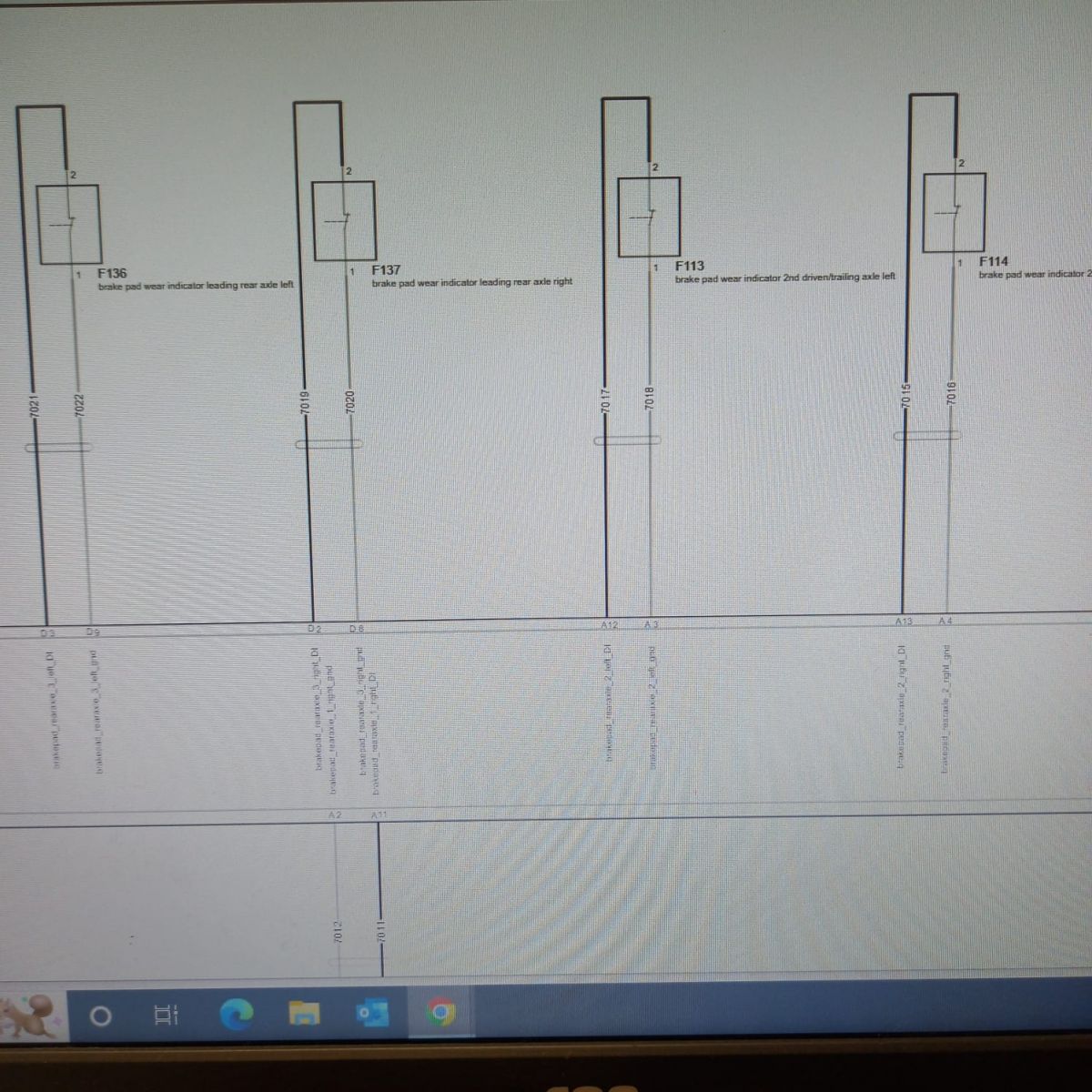

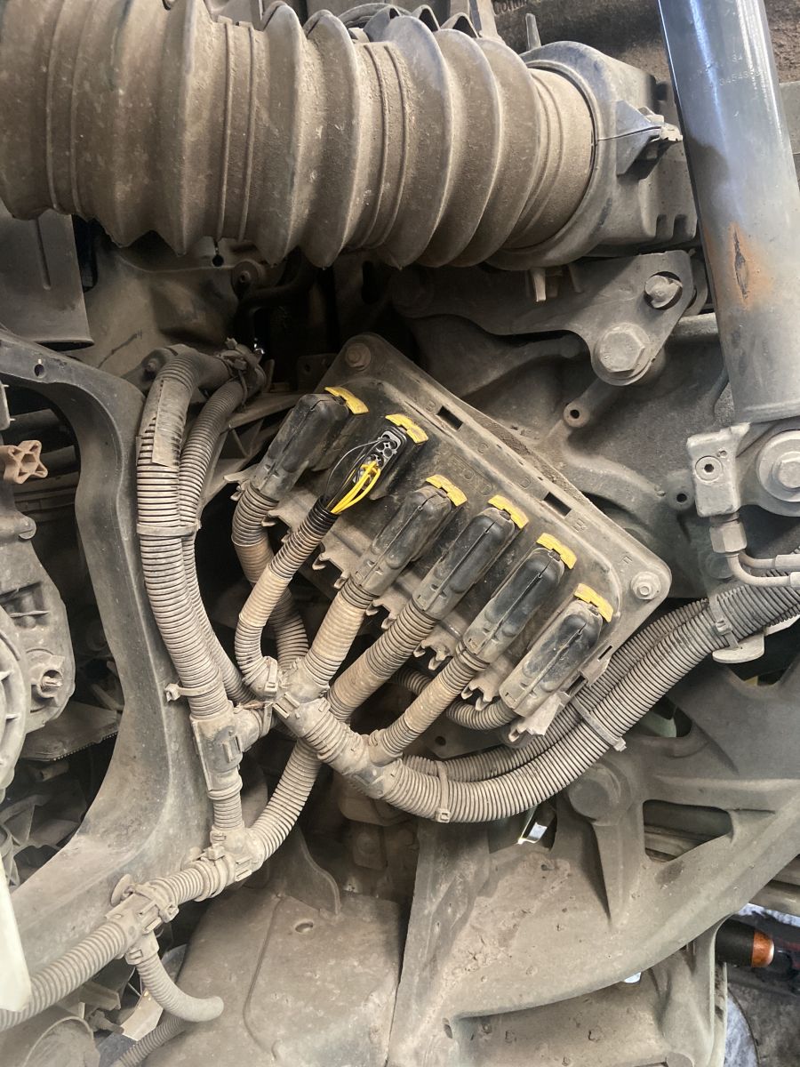

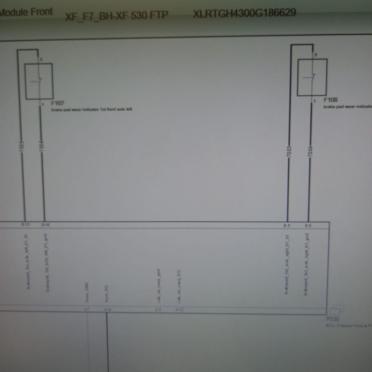

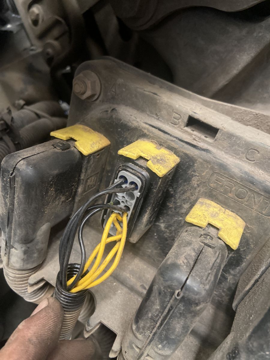

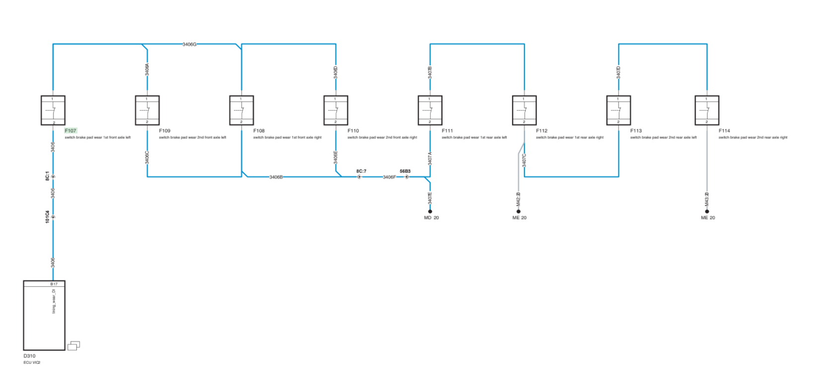

✨ Użytkownik zgłasza problem z kontrolką zużycia okładzin w DAF 105 XF, mimo że klocki hamulcowe zostały wymienione dwa miesiące temu. Czujniki są starego typu, działające na zasadzie potencjometru. Użytkownik zauważa, że napięcie na kostce czujnika jest nieprawidłowe, co sugeruje problem z instalacją elektryczną. W dyskusji poruszane są kwestie związane z połączeniem czujników w szereg oraz różnicami w typach czujników (potencjometryczne vs. przetarciowe). Uczestnicy sugerują sprawdzenie kabli oraz masy, a także podają schematy działania czujników. W nowszych modelach DAF, takich jak XF 2018, zmieniono system na VECU, co wpływa na sposób diagnozowania problemów z czujnikami.
