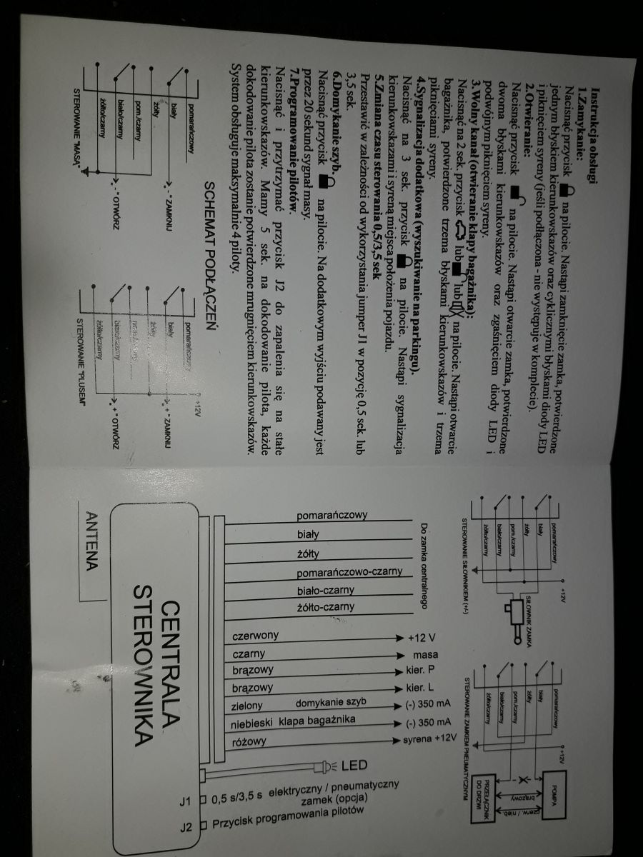

    Witam posiadam skodę Fabię z 2000r ma ona centralny zamek i funkcje komfort czyli domykanie szyb z zamka w drzwiach
    Zakupiłem sterownik zamka LB 405 aby używać pilota. Pytanie mam jak to podłączyć i którego schematu mam się trzymać

    Podłącz wyjście sterownika według pierwszego schematu (sterowanie impulsami masy).
    Sterowanie zamkiem jest na żółto-niebieskim przewodzie na pozycji nr 5 (lub nr 2), znajdującego się w zespole przewodów wychodzącym z fioletowo/białego złącza konektorowego, położonego po lewej stronie.
    Ten przewód służy jednocześnie do zamykania i otwierania.
    Przewód zamykania (biały) podłączasz bezpośrednio do niego, a przewód otwierania (biało/czarny) podłącz przez 180 omowy opornik.
