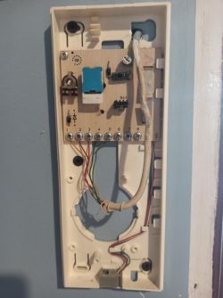

    Wiem że temat poruszany wiele razy tutaj. Zerkałem na podobne posty lecz nie znalazłem problemu który występuje u mnie
    Wymieniłem stary domofon Wekta Tk6 na nowy ten sam model ponieważ nie działała słuchawka. Reszta była okej
    Zakup był spontaniczny ponieważ brakowało mi do darmowej przesyłki smart, mieli domofon, więc poszła szybka akcja.
    Na początku nie działał w ogóle, po ustawieniu zworki, łącząc 3 z 4. Działa jak poprzedni. W innych kombinacjach tylko gorzej.
    Co może być powodem ? zacisk 3 odpowiadający za głośnik w słuchawce nie jest połączony ze żadną zworką.
    Na początku sądziłem że najwyraźniej jest przewód zamieniony z innym, miejscem. Choć wątpię teraz, ponieważ reszta działa jak trzeba.
    Wekta TK6 Nie działa jedynie słuchawka. Po wymianie na nowy egzemplarz to samo.
    Zdjęcie podłączenia poprzedniego. Nowy podpiąłem tak samo

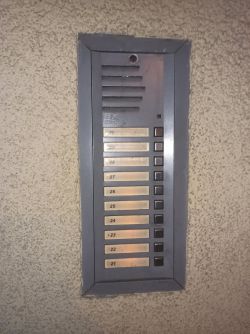

    Poprzedni działał kiedykolwiek prawidłowo?
    Daj zdjęcie kasety rozmównej przy wejściu do klatki.
    Mieszkanie jest wynajmowane. Nie wiem czy kiedykolwiek domofon działał :(

    Damianwes napisał:
    Na początku nie działał w ogóle, po ustwieniu zworki, łącząc 3 z 4. Działa jak poprzedni. W innych kombinacjach tylko gorzej.
    Te zworki dotyczą jedynie otwierania. Założone obie przy instalacji 4 żyłowej, zdjęte obie przy instalacji 6 żyłowej. Zdjęta lewa przy instalacji 5 żyłowej.
    Na zacisk 3 (słuchawka) ma być przewód z linii słuchawek.
    Warto się pokusić o sprawdzenie podłączenia od początku, tzn. odłączeniu wszystkich żył i podłączeniu jedynie masy (2) i słuchawki (3). Jak będziemy słyszeć odgłosy z dołu, to będzie wiadomo, że idziemy w dobrym kierunku.
    Według twojego zdjęcia, to brązowy jest masą a czerwony słuchawką. Zweryfikuj to i ewentualnie znajdź właściwe kabelki.

    Odłączyłem resztę zostawiając sam brązowy i czerwony. Niestety słuchawka nadal nie działa.
    Czy mogę sprawdzić inne przewody podpinając je pod 3ci zacisk ? Zostawiając masę tak jak jest ?
    Nic się nie stanie ?

    Oczywiście, że tak. Słuchaj przy tym co się dzieje w słuchawce. Jak będzie silny trzask przy podłączaniu (spróbuj kilka razy), to będzie zapewne zasilanie mikrofonu Na wywołaniu nie ma nic (dopóki ktoś nie naciśnie przycisku od twojego mieszkania). Na żyle otwierania nie wiem dokładnie co usłyszysz ale próbę zawsze możesz zrobić. Jak nic nie wyjdzie z tych prób, to masz przerwę na linii słuchawek. Jest ona zazwyczaj na połączeniu na twoim piętrze, gdzie rozdziela się na sąsiadów obok. Wszystkie żyły kabla są łączone równolegle za wyjątkiem tej od wywołania. Każdy ma indywidualną. W związku z tym, gdy ktoś wywołuje dowolnego z sąsiadów, ty też możesz z nim rozmawiać (z tym dzwoniącym jak i z sąsiadem).

    Podpinając pod trójkę przewody podłączone jak wcześniej:
    żółty - nic. Więc sie zgadza
    Niebieski- lekkie pyknięcie w momencie podnoszenia i odkładania, oraz trzask przy podpinaniu, więc prawdopodobnie mikrofon
    zielony - buczenie lekkie w słuchawce, na zdjętej/odebranej słuchawce.
    Więc prawdopodobnie przerwany kabel. Chyba że nie słyszę po prostu nic na dole a buczenie jest działającym domofonem. Ale to by otwieranie we wcześniejszym ustawieniu nie działało
    Dzięki za pomoc w każdym razie :)
    Warto sprawdzić jak jest u sąsiada, po podniesieniu słuchawki. Czy słychać odgłosy z dworu czy też tylko takie buczenie.
