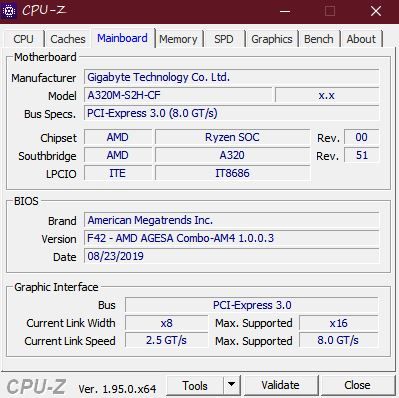

Czy na płycie Gigabyte A320M-S2H można zamontować mocniejszego Ryzena i jakie CPU, RAM oraz chłodzenie będą do niej najlepsze?
Najbardziej sensownym upgradem dla Gigabyte A320M-S2H jest Ryzen 5 3600; forum odradza przesiadkę na R7 2700/3700X, bo zysk względem 3600 jest mały, a 3600 powinien działać na BIOS-ie F40+, więc przy Twoim F42 powinien ruszyć od razu [#19311432][#19311875][#19315520][#19316303][#19316307] Do tego warto mieć 2 kości RAM w dual channel i włączyć XMP, najlepiej 3000–3200 MHz; jedna kość 8 GB i 2400 MT/s mocno ogranicza Ryzena, a 16 GB wystarczy do FullHD streamingu [#19312412][#19312557][#19314763] Chłodzenie do 3600 nie musi być wodne: Fera 3 wystarczy, Fortis 3 da zapas, a boxowy też może wystarczyć bez OC [#19315690][#19316053] Zasilacz 500 W SilentiumPC Vero L3 Bronze jest wystarczający [#19312876]
Użytkownik posiada płytę główną Gigabyte A320M - S2H z socketem AM4 i rozważa upgrade procesora z Ryzena 3 3200G na Ryzena 7 2700 lub Ryzena 5 3600. W dyskusji podkreślono, że płyta główna nie pozwala na podkręcanie, a dla gier i streamingu lepszym wyborem będzie R5 3600, który oferuje lepszą wydajność w grach. Użytkownik planuje również zakup pamięci RAM, z sugestiami dotyczącymi 16GB lub 32GB, przy czym podkreślono, że dla Ryzena 2400MHz to za mało, a optymalne będą kości 3000MHz lub 3200MHz. W kontekście chłodzenia, użytkownik rozważał chłodzenie wodne, ale doradzono mu, że do R5 3600 wystarczy standardowe chłodzenie. Użytkownik został również poinformowany o konieczności sprawdzenia wersji BIOSu, aby upewnić się, że obsługuje nowy procesor.
