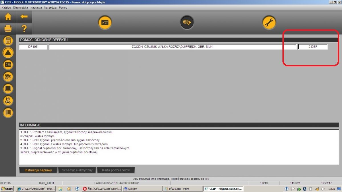

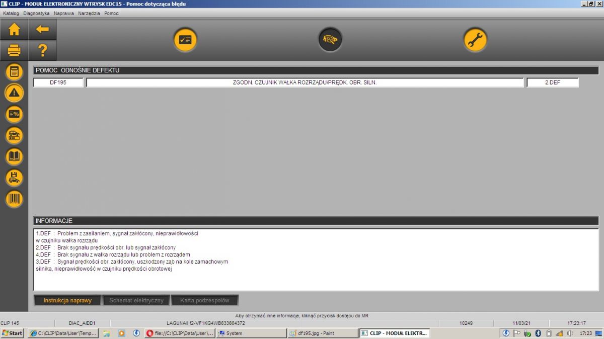

    Przedstawiona w tytule Laguna nie odpala. Poprzedniego dnia jeździłem normalnie bez żadnych objawów.
    Po sprawdzeniu clipem błąd pokazany na obrazku.
    Laguna II FL 1.9 dci nie odpala - sprawdzenie czujnika położenia wałka rozrządu
    Nie wystarczy mieć CLIP , trzeba jeszcze umieć czytać . :cry:
    Pisze jak byk DF195 - 2.DEF - brak sygnału prędkości obrotowej lub sygnał zakłócony . :D
    Czyli jest brak odczytu prędkości obrotowej silnika , która jest odczytywana przez czujnik GMP z koła zamachowego silnika .
    I na tym bym się skupił :D

    TCP/IP napisał:
    Przecież to dział dla początkujących.
    Co nie zwalnia od myślenia . :D
    W opisach od 1.DEF do 4.DEF przewijają się dwa zwroty " sygnał prędkości obrotowej" i "sygnał wałka rozrządu " .
    Jeśli pisało 2.DEF " sygnał prędkości obrotowej to poco się bierzesz za czujnik wałka rozrządu :?:

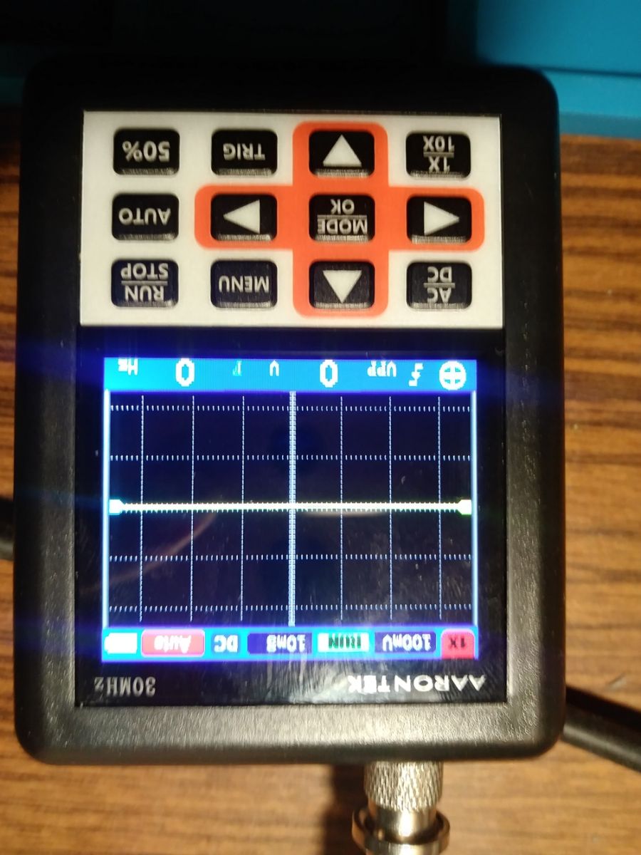

    Dobra wymontowałem ten czujnik wału.
    Podłączyłem pod taki prosty oscyloskop
    i jakieś impulsy generuje po szybkim zbliżaniu magnesu neodymowego.
    Czujnik wałka a właściwie obydwa bez jakiejkolwiek reakcji.
    Swoją drogą jako 1.DEF jest opis problemu wałka rozrządu więc od tego zacząłem.
    Jak będziesz kupował czujnik położenia wału to nie kup czasami jagody
    Nie bardzo wiem o co chodzi?
    Jakie 1.DEF skoro opis błędu jest 2.DEF
    A po jaką cholerę używasz do tego magnesu neodymowego . :crazyeyes:
    Wg. mnie taki magnes niweluje w dużym stopniu działanie zmian pola magnetycznego w czujniku .
    Polecam lekturę szeroko dostępna w internecie
    https://docplayer.pl/9038384-Czujniki-predkosci-obrotowej-silnika.html

    Dziękuję za wskazówkę na przyszłość.
    Tego w czerwonej ramce nawet nie zauważyłem. :oops:
