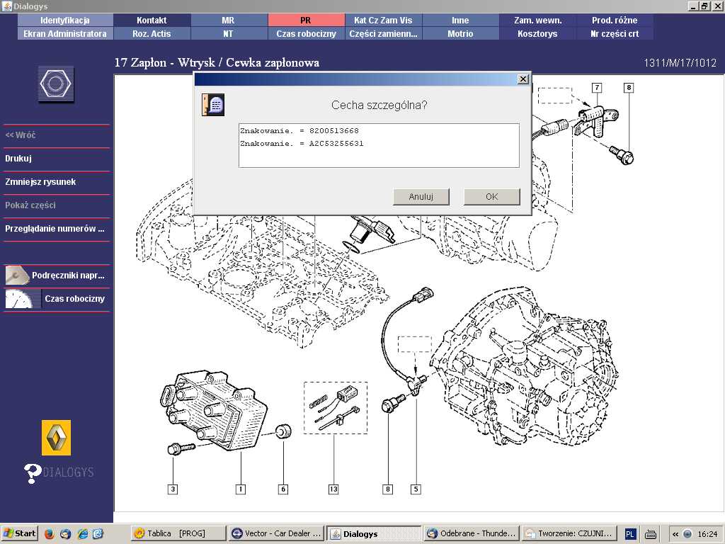

    Mam następujący problem z LAGUNA II Grandtour (KG0/1_) / 2.0 16V - 204 KM (KOD SILNIKA: F4R 887, F4R 886):
    - czasem muszę dłużej kręcić rozrusznikiem, żeby auto zapaliło z 3-4 sekundy, nie jest to akumulator (nowy), ładowanie z alternatora w porządku (sprawdzone), nie są to świece i cewki (niedawno wymieniane, jeśli była by to cewka to dawał by błąd na komputerze - a obecnie, żadnego błędu nie pokazuje).
    Mój znajomy miał identyczny problem w Lagunie 2 1.8 121KM. U niego skończyło się to tym, że auto przestało odpalać (pomimo kręcenia rozrusznika). Wymienił to: Link. Problem zniknął.
    Również skłaniam się ku wymianie tego czujnika. Niestety w sklepach/katalogach jest ogólny bałagan, ta sama cześć występuje pod trzema nazwami:
    Link
    Link
    Link
    Co jest co? I czym się różnią te nazwy? Podobny bałagan jest w katalogu Intercars'a.
    Mam następujący obrazek z Dialogys'a:
    LAGUNA II Grandtour (KG0/1_) - czujnik (generator?) położenia wału korbowego
    Pytanie: co to jest 5 a co to jest 7? Czy ktoś pokrótce może opisać działanie tych części (albo dać link z fachową informacją, może być po angielsku).
    I na końcu: co powinienem wymienić?
    Dzięki.

    Ten pierwszy, ten z IC, to czujnik położenia wału ( koła zamachowego), a ten a reszta to czujnik położenia wałka rozrządu, i one będą się pewnie różnić tylko numerami.
    I jeden i drugi to czujnik położenia wału tylko inne modele...

    Link
    rozumiem, że powinienem zakręcić zawór nr 4 z drugiego obrazka?
    u mnie będzie to ten zaznaczony czerwoną strzałką? LAGUNA II Grandtour (KG0/1_) - czujnik (generator?) położenia wału korbowego [/img]
    Dodam, że przy ciepłym silniku samochód pali od razu. Czy może być taka sytuacja, że np przez noc, gaz zbiera się w kolektorze, a rano mam problem z zapaleniem? Natomiast, zapalenie jedno po drugim następuje bez problemu - gaz nie zdążył się jeszcze zebrać?
