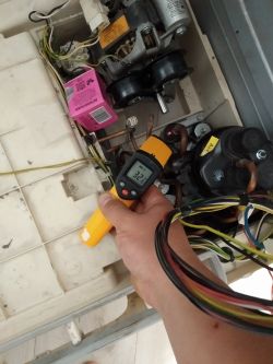

    Jak to sprawdzić? Żeby zmierzyć temperatury muszę ją rozebrać. Ubrania są ciepłe czyli znaczy, że agregat działa?
    Pan z serwisu powiedział że winą może być brak gazu w kompresorze. Pytanie jak go nabić jeśli nie ma zaworu do napełniania
    Suszarka grzeje do około 40 stopni ale nie chłodzi. Chłodniczka zaraz za klapka i filtrem przeciwpyłkowym miała 32 stopnie.
    Co robić? Są szanse na naprawę?

    Uruchomiłem bez bębna. Takie to temperatury. Grzeje ale nie chłodzi
    Candy GVH D913A2 - suszarka z pompą ciepła bardzo słabo suszy Candy GVH D913A2 - suszarka z pompą ciepła bardzo słabo suszy Candy GVH D913A2 - suszarka z pompą ciepła bardzo słabo suszy Candy GVH D913A2 - suszarka z pompą ciepła bardzo słabo suszy
