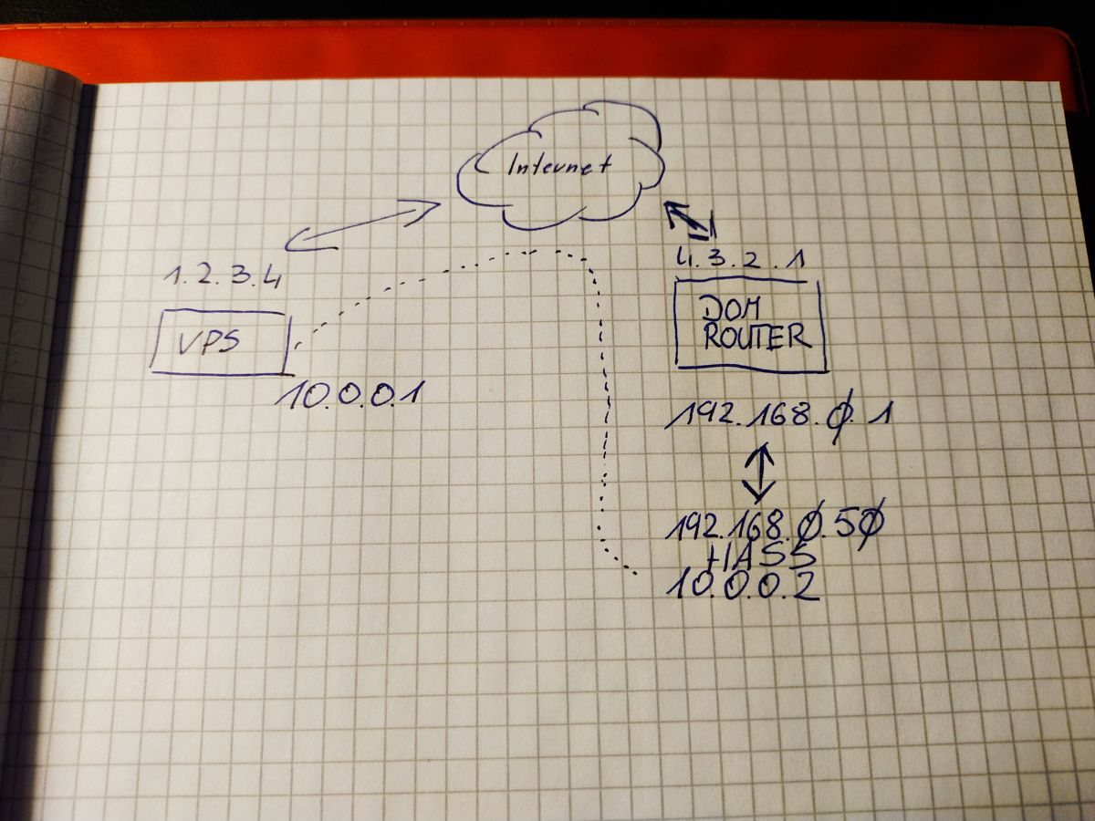

    A co jeśli mielibyśmy VPS, linux, VPN i chcielibyśmy się połączyć z Home Assistant u mnie na komputerze poprzez ten VPS+VPN?
    Jak rozumieć te pojęcia i zastosowanie serwerów, sieci, VPN?
    Zakładając, że Twój VPS dostaje adres IP 1.2.3.4, to instalujesz serwer VPN na swoim serwerku, a następnie na maszynie z HASS klienta VPN, którego dopinasz do swojego serwera. Tworzysz w ten sposób połączenie VPN, które (przykładowo) dostaje z jednej strony 10.0.0.1 a z drugiej 10.0.0.2. Wtedy Twój serwer VPS robit za router, na którym konfigurujesz, że gdy pakiet przyjdzie na port 8123 to ma to być przekierowane do adresu IP 10.0.0.2 na port 8123. To jest jeden ze scenariuszy, bo możesz mieć klienta VPN na samym routerze, jednak podejście będzie podobne.
