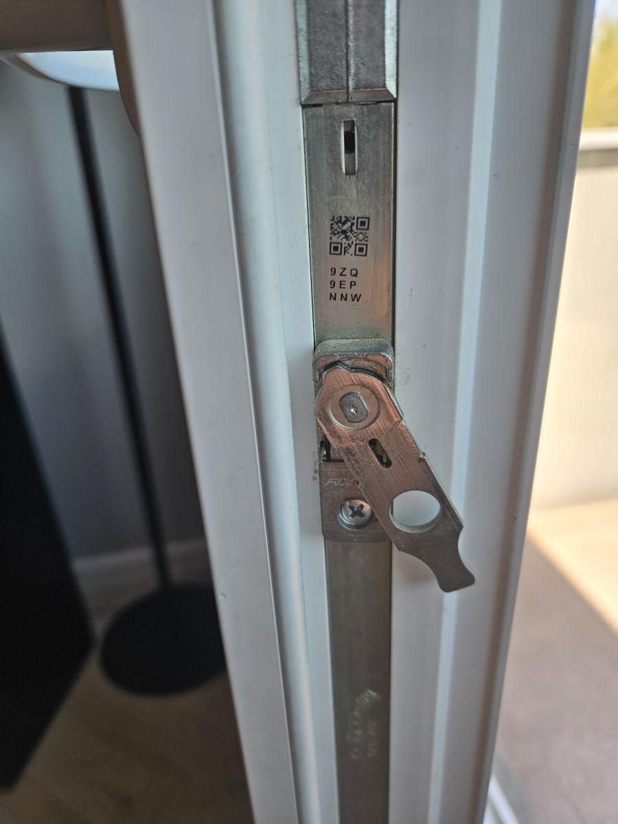

    Witam wszystkich,
    Mam problem z drzwiami balkonowymi. Klamka bardzo ciężko chodzi przy zamykaniu drzwi. Zrobiłem test próbując przesunąć klamkę w dół przy otwartych drzwiach przytrzymując blokadę zamknięcia po środku. Niestety klamka nie daje się przesunąć do końca w dół. Jak wyregulować takie okno?
    Załączam obrazek blokady, o której mowa. Klamka drzwi balkonowych ciężko chodzi przy zamykaniu
  • #2 20551985
    stanislaw1954
    Posty: 15217
    Pomógł: 2008
    Ocena: 4649
    Myślę, że na początek wpuścić po kilka kropli oleju(można to zrobić za pomocą druta, cienkiego śrubokręta)w miejsca gdzie są ruchome części mechanizmu zamykania. W niektórych oknach/drzwiach były nawet takie znaczki wybite na metalowej listwie"punkty smarowania".

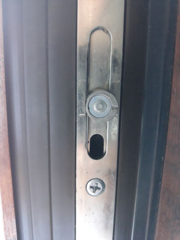

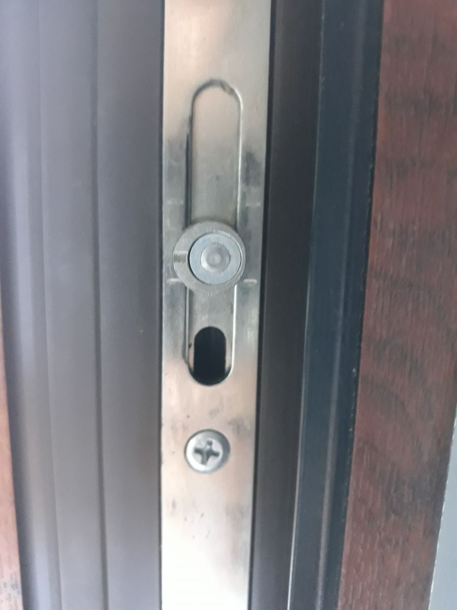

    Następnie możesz też przestawić ćwierć-wałki (jeśli masz) z trybu zimowego:
    Na letni:
    Wykonuje się to poprzez pociągnięcie do siebie wałeczka i jego obrót o 180⁰ (w starszych modelach za pomocą klucza typu "imbus")
