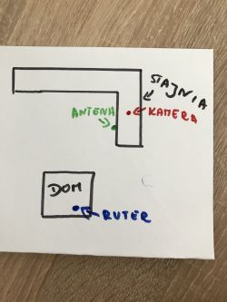

    [img-1] Kamera IP/ WiFi, słaby zasięg WiFi, czy Antena Panelowa pomoże ? [img-0] Hej, chce Kupić kamerę do Stajni, została mi polecona taka (jak dla mnie jakość by wystarczyła) :
    Zobacz ofertę: ZEWNĘTRZNA kamera IP WIFI 2Mpx 4X ZOOM ZAPIS SD 64 https://allegro.pl/oferta/zewnetrzna-kamera-ip-wifi-2mpx-4x-zoom-zapis-sd-64-8316092882
    Problem w tym, ze w telefonie zasięg WiFi z Domu tracę przed budynkiem stajni. Czy jeśli kupię taka Antenę Panelowa:
    Zobacz ofertę: ANTENA PANELOWA 19dBi 2,4GHz kabel 10m rp-sma WiFi https://allegro.pl/oferta/antena-panelowa-19dbi-2-4ghz-kabel-10m-rp-sma-wifi-5129522385
    Problem będzie rozwiązany ? Czy ta Antena będzie Pasować do Kamery ?
    Od domu do stajni jest Ok 20-30m plus 10metrow Dom bo ruter WiFi jest z drugiej strony domu. Nie mam możliwości wzmocnić sygnału w Domu ponieważ, stajnie wynajmuje, wiec nie chce ingerować komus w domu :).

    W opisie kamery nie znalazłem jakie jest złącze do anteny. Więc nie wiadomo czy na pewno wtyczki będą pasować.

    Mnie ciekawi co ta antena ma odebrać skoro w miejscu docelowym nie ma nawet szczątkowego sygnału...

    Nie lepiej kupić typową kamerę IP (przewodową) i wykonać to na zasadzie mostu bezprzewodowego? Będzie stabilnie i bezproblemowo.
    https://www.elektroda.pl/rtvforum/topic3779994.html
    Druga sprawa to wybieraj kamery znanych marek (Dahua, Hikvision) aby dostęp z zewnątrz nie był płatny za chwilę lub w ogóle nie zakończył się po roku czy dwóch.

    Złe może troszkę napisałam  Gubię zasięg WiFi przy wejściu do stajni. Na początku budynku jeszcze mi łapie cos, w zależności na jaka wysokość podniosę telefon  Stad pomysł z Antena na zewnątrz

    Problem w tym, ze wynajmuje tylko stajnie, dom nie jest mój i osoba myśle ze zbytnio nie będzie chciała, żeby kombinować w domu z kablami i wzmacniaczami, stad pomysł żeby wzmocnić odebranie sygnału z drugiej strony. Kamera GSM tez raczej odpada bo jak wejdę do stajni to zasięg mam, ale internet już się nie chce ładować.

    No ale dostęp do internetu musisz mieć tak czy inaczej? Montaż anteny na budynku plus przewód do routera i zasilanie po PoE.

    Dziękuje wszystkim za Odpowiedzi :) Zrezygnowałam jednak z Kamery WiFi i stwierdziłam ze lepiej dołożyć kasę i kupić Kamerę GSM mniej zabawy i pewność ze internet będzie śmigał :)
