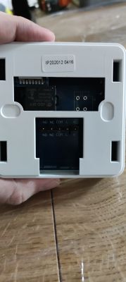

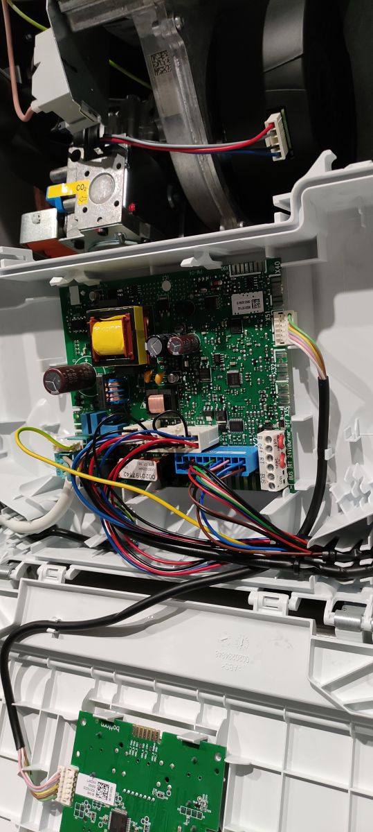

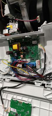

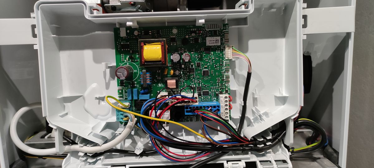

    Cześć, dzień dobry.
    Bardzo proszę o pomoc w kwestii podłączenia termostatu, który nabyłem do pieca Vaillant bmu p4/1-c. Przyznam, że niestety jestem kompletnym laikiem w tej kwestii i proszę o bardzo "łopatologiczne" wyjaśnienie jak to wszystko pospinać. :) w załączniku wysyłam zdjęcia panelu w samym piecu jak i zdjęcie przyłączy w jednostce termostatu. Pozdrawiam. Jak podłączyć termostat do pieca Vaillant bmu p4/1-c? Instrukcje dla początkujących Jak podłączyć termostat do pieca Vaillant bmu p4/1-c? Instrukcje dla początkujących Jak podłączyć termostat do pieca Vaillant bmu p4/1-c? Instrukcje dla początkujących

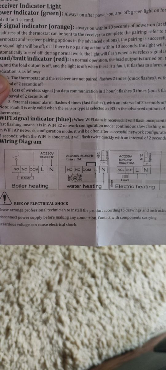

    Jajkops
    Posty: 3
    Niestety termostat jest jakiejś firmy "no name", kupiłem bo miał podejście pod wifi i był w miarę przystępny cenowo. Jedyna wzmianka o podłączeniu w instrukcji to ta na zdjęciu. Jak podłączyć termostat do pieca Vaillant bmu p4/1-c? Instrukcje dla początkujących

    Do tego sterownika musisz mieć podpięte ~230V żeby w ogóle działał.
    Styki z niego NO COM podłączasz do kotła pod złącze RT24 na płycie głównej w miejsce istniejącego mostka - to jest styk do podłączenia Room Thermostat.
