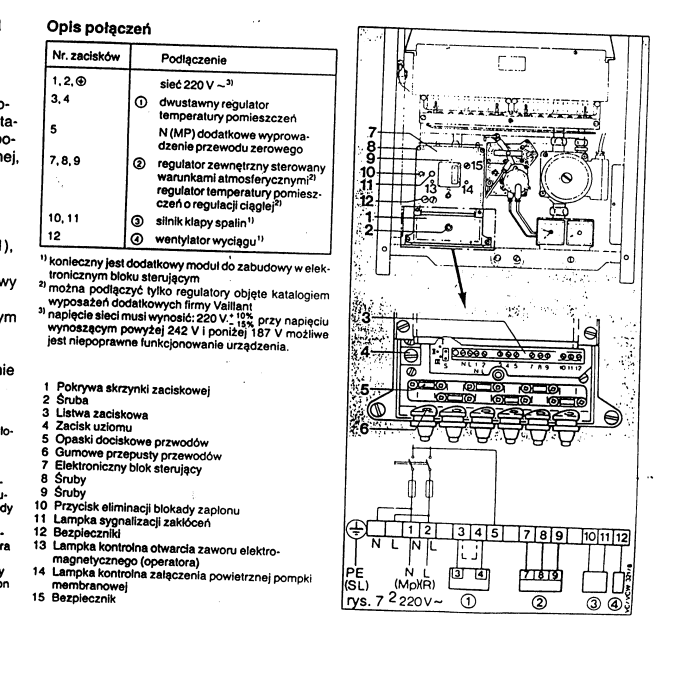

    chciałem się upewnić co do podłączenia takiego termostatu - Link do pieca Vaillant Thermocompact VC PL 110:
    Dokumentacja pieca:

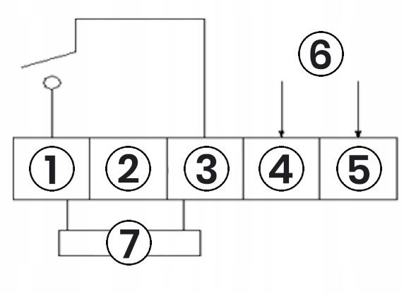

    Schemat od termostatu:
    Podłączenie termostatu do pieca Vaillant Thermocompact
    1. NO
    2. NC
    3. COM
    4. L
    5. N
    6. AC230V 50/60Hz
    7. Piec gazowy

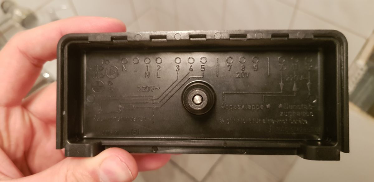

    Czy taki schemat (dostarczony z termostatem) jest prawidłowy dla podłączenia do tego pieca ? czyli zacisk nr. 3 pieca łącze z 1 termostatu a numer 4 pieca z 3 termostatu ?

    Jeśli te rysunki odpowiadają rzeczywistości to połączenie jak piszesz jest ok.
    Co to za termostat z zasilaniem 220V - jakiś zabytek..
