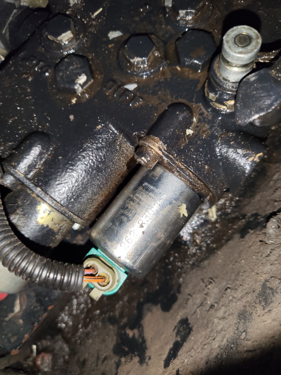

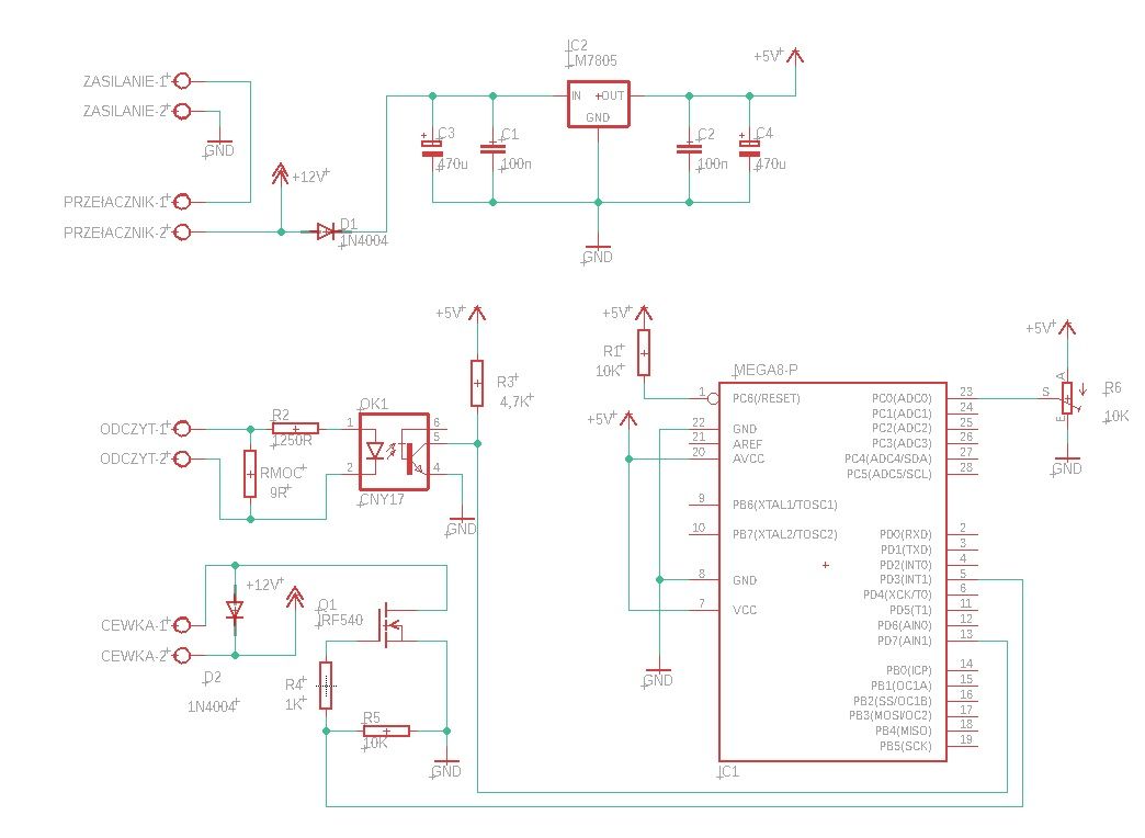

    Witam. To pierwszy mój prototyp PCB od czasu szkoły, którą skończyłem 8 lat temu. Projekt ma sterować elektrozaworem od przepływu oleju do załączania wałka odbioru mocy w traktorze. Sterowanie elektrozaworem odbywa się przy pomocy PWM w zakresie 20-50%. Układ Atmega328-PU ma za zadanie podać sygnał PWM na MOSFET wysterowywujący elektrozawór. Sygnał podawany przez oryginalny komputer jest odczytywany przez mikrokontroler, po pojawieniu się sygnału ma się załączyć otwierając stopniowo elektrozawór. Potencjometr przy mikrokontrolerze służy do zmieniania czasu narastania sygnału PWM w zakresie podanym powyżej od 1s do 5s. Zasilanie układu włączane przełącznikiem, napięcie 12V-14,4V (zależne od ładowania alternatora).
    Schemat układu narysowany w Eagle:
    sprawdzenie poprawności układu PWM, odczytu transoptorem, i ADC
    wygląd cewki:
    Zależy mi na tym aby ktoś doświadczony powytykał mi błędy elektryczne m.in.
    dobór elementów rezystancyjnych pod transoptor i mosfeta?
    zasilanie przetworniczką (jakie polecacie?) czy wystarczy stabilizator? dobór kondensatorów przy stabilizatorze tak aby nie było żadnych zakłóceń.
    Do projektu chciał bym wytrawić w przyszłości płytkę PCB

    Na szybko jedna uwaga.
    Ze względu na na V GS tranzystor IRF540 nie nadaje się.
    Wyjaśniałem to już w tym poście https://www.elektroda.pl/rtvforum/topic3787506.html
    Należy stosować tranzystor z tzw. logicznym poziomem wysterowania (Logic-Level Gate Drive).

    Jaka jest częstotliwość odbieranego i wysyłanego PWMa? Pytam bo to ma duży wpływ na dobór elementów.
    Urządzenia do pracy w instalacjach pojazdowych, warto zabezpieczyć przed przepięciami i zakłóceniami z instalacji.

    sygnał odbierany jest zero-jedynkowy. albo jest 12V albo nie ma nic.
    częstotliwość wysyłanego sygnału to 500Hz.
    pobór prądu przez elektrozawór to około 1,5A
    w jaki sposób przefiltrować zasilanie tak aby nie miały wpływu zakłócenia z instalacji?
    jest jakaś gotowa przetwornica typu boost, albo gotowy układ?
    Jaki będzie efekt niepoprawnie działającego tranzystora IRF540?
    oscylogram z działania cewki na tranzystorze poniżej.
    lepiej sterować cewką plusem (mniejsza szansa na zwarcie podczas przetarcia przewodu) czy minusem?
    pierwszy prototyp zrobiony na Ardruino Uno. Załącza poprawnie ale podczas pracy potrafi się rozłączyć nieregularnie załączając ponownie rosnąco PWM.

    Układy zasilaczy oparte na serii 78XX bardzo łatwo przepuszczają zakłócenia. Oczywiście można powstawiać filtry na wejściu, ale lepiej użyć przetwornicę z szerokim zakresem napięć wejściowych (przykład w załączniku).
    Na wejściu wstawiamy bezpiecznik, ogranicznik TVS na właściwe napięcie (np. z serii P6SMB...) oraz 2 kondensatorki ceramiczne100nF oraz jeden elektrolit rzędu 100...1000uF. Kondensatorki 100 nF rozdzielamy małymi filtrami indukcyjnymi zarówno w plusie, jak i w minusie zasilania np. FR3 - dławik 1kom@25MHz prod. Ferrocore.
    IRF540 może mieć zbyt dużą rezystancję RdsON (grzanie elementu)- w skrajnym przypadku może się wcale nie załączyć w przypadku niektórych egzemplarzy.
    Do takich jak ta sytuacja stosujemy tranzystory logiczne MOSFET.
