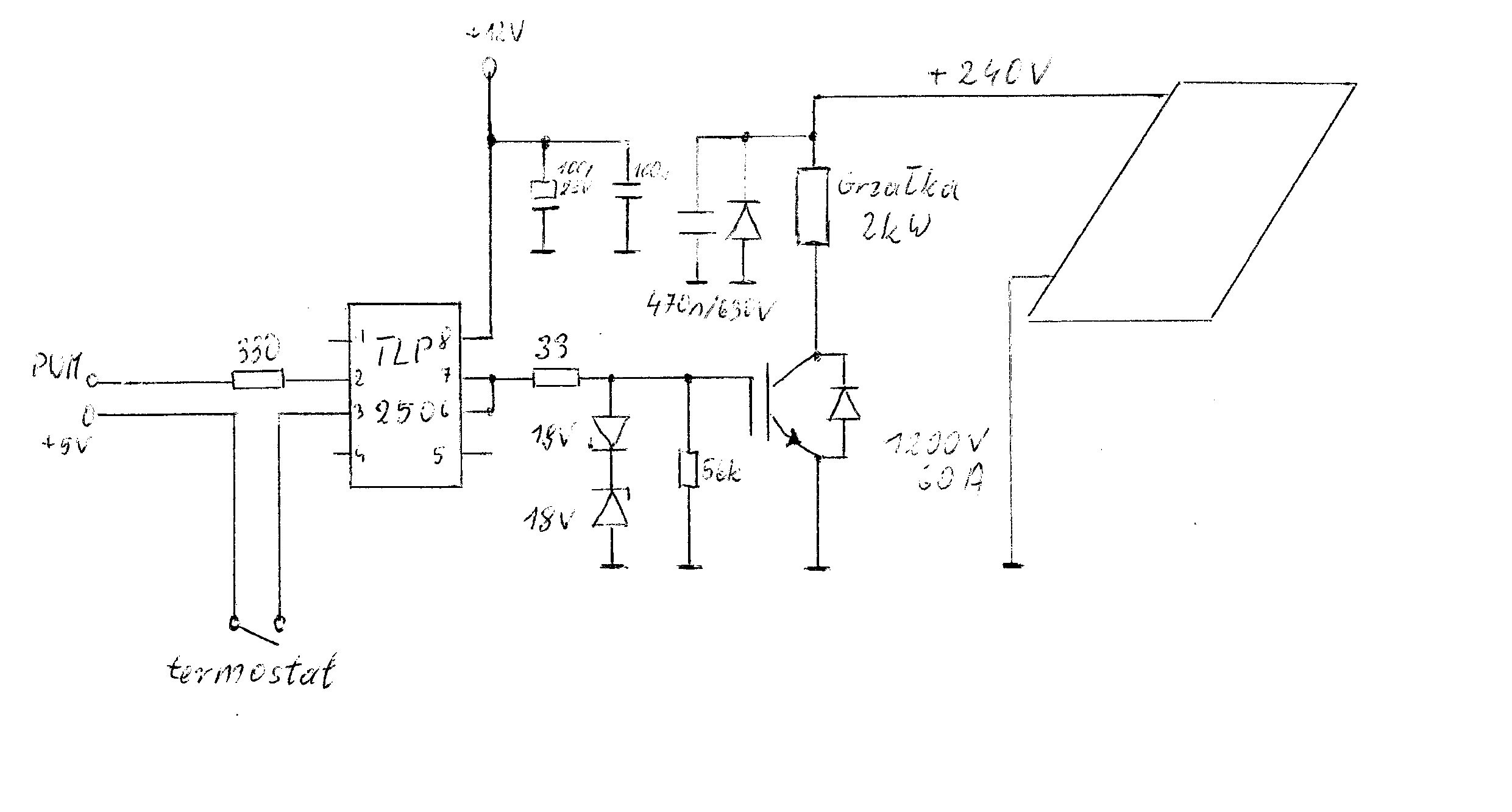

    Witam forumowiczów. Jestem tu nowy i potrzebuję trochę pomocy od elektroników.
    Mam wykonany układ elektrowni i zasilam tylko grzałki 2 kW. Do pomiaru napięcia i sterowania elementem wykonawczym użyłem atmegę 8, a sam układ wykonawczy zrobiłem w ten sposób:
    Układ do pomiaru napięcia i sterowania elementem wykonawczym
    Problem mam taki że na okrągło pali mi tranzystor. Ostatnio założyłem wymontowany z falownika 10kW i też się spalił. co zrobiłem źle. Z góry dziękuję za odpowiedź.

    Wyjście na grzałkę powinno być obowiązkowo zblokowane szybką diodą. Na zasilaniu 240V powinny być kondensatory kilka tys mikro.

    Diodę na wyjściu mam, nie mam takich kondensatorów, ale dołożę. czy nie jest problemem umieszczenie termostatu w obwód transoptora? Rozłączenie powoduje skok napięcia do maksymalnej wartości (ok 300 V), a po załączeniu puszcza przez tranzystor 100% PWM i napięcie, które jest zgromadzone na tranzystorze.

    A czy tranzystor mocy grzeje się ?.
    Możliwe że jest za niskie napięcie do sterowania bramki tranzystora igbt, jak masz możliwość to zwiększ do 15 V albo spróbuj założyć dwa mosfety równolegle z rezystorami bramkowymi.
    Ja mam regulator "TINY PWM" zestaw paneli 1140 W, grzałka 1,5 kW i tranzystor irf460 grzeje się aż trzeba stosować chłodzenie.

    Właśnie nie grzeje się zbyt mocno. Prześledziłem wiele różnych schematów, ten mam zrysowany z działającej gotowej płytki, fakt- napięcie sterowania jest ok 13 V.

    Dlaczego TLP250 nie podłączny od strony masy, jaka częstotliwość PWM, jaki ładunek bramki IGBT?

    Dodam swoje 3 grosze: w nocie katalogowej jest napisane, że minimalne napięcie Vcc transoptora TLP250 wynosi 15V, a u Ciebie jest 12. Może to ma wpływ na otwarcie IGBT?
    Nie jestem specjalistą ale może moje przemyślenia coś pomogą, a mam w tym swój interes też, bo chcę stworzyć podobny układ.
    Jak nie podłączyłeś "5" do masy, to bramka IGBT rozładowuje się tylko przez opornik 56k. Dzieje się to za wolno i zbyt duża moc odkłada się na tranzystorze i się uszkadza? Może o to chodzi?

    "5" jest podłączona do masy (po prostu nie narysowałem), częstotliwość PWM ok 2 kHz, spróbuję podnieść napięcie do 15V, chociaż w schematach otwarcie bramki widziałem od 10 do 18V i wydawało mi się, że 12V wystarczy. jarek_lnx powiedz proszę o co chodzi z ładunkiem na bramce.

    To moze proba 2: diode rownolegla do grzalki-podlacz do zaciskow grzalki a nie miedzy + a mase?
    Sprawdź w DS tranzystora, czasem wystarczy nawet mniej, tylko patrz na wartości gwarantowane nie na typowe.
    Ładunek bramki masz w DS, to jest ładunek jaki musi przepłynąć, żeby zmienić napięcie na bramce, ładunek ten trzeba znać żeby obliczyć szybkość przełączania, najwygodniej korzystać z wykresu ładunku bramki w funkcji Ugs.

    Ale co pali w tranzystorze , bramke czy źródło?

    robi zwarcie między źródłem a drenem

    Napisz lepiej co to za tranzystor.

    próbowałem różnych np. FGA 25 n 120, H30R1202- stosowane w kuchenkach indukcyjnych, nawet zamontowałem (nie pamiętam symboli) wyciągnięty z falownika 10kW, wszystkie są uszkadzane w ten sam sposób.

    Tak właśnie przeglądałem notę TLP250.
    Nie podłączaj tranzystora IGBT i sprawdź jakie masz napięcie minimalne na wyjściu TLP? Może jest w stanie niskim zbyt wysokie i nie zamyka w pełni tranzystora IGBT? Możesz to zmierzyć?
    Pytam dlatego, że nocie podawane są wartości w stanie "L" z ujemnym napięciem. W jednym z poprzednich postów był podany przykłąd układu, który na nóżce piątej TLP miał ujemne napiecie.
    Możesz to sprawdzić? W sensie jakie napięcie masz na wyjściu TLP w stanie "L" ?

    Zmiana: A od strony wejścia na pinie 2 ma być PWM a na 3 GND? Tak masz? Bo w tej chwili wygląda jakby dioda w transoptorze nigdy miała nie świecić :) Albo się już uszkodziła....

    Po stronie diody jest ok, bo mam PWM ujemne, TLP pracuje prawidłowo, na wyjściu jest 0V i na 100% IGBT jest blokowany. Po zamontowaniu tranzystorów jakiś czas pracuje wszystko jak należy, dopiero po jakimś czasie uszkadzają się. Na innym temacie zwrócono mi uwagę, że mogę mieć za wysoką częstotliwość PWM i trochę za niskie napięcie sterowania, jak tylko mi przyjdą kolejne tranzystory, to przerobię.

    Zgodnie z tym co narysowales i nota do TLP to jesli podajesz ujemny pwm to dioda wejsciowa nigdy sie nie powinna zaswiecic, bo ja polaryzujesz zaporowo. Chyba ze to blad na schemacie. Ale jak mowisz, ze przez jakis czas dziala, to pewnie tylko zle narysowales schemat. A mozesz zasilic tranzystor mocy z zasilacza np. 12v i obejrzec przebieg wyjsciowy na oscyloskopie? To by pewnie wyjasnilo sprawe. Powodzenia w szukaniu. Prosze nie zapomnij dac odpowiedzi gdy Ci sie uda.

    Największy problem w tym, że nie mam oscyloskopu. W tej chwili jestem w trakcie pirania nowego programu do kontrolera, będę kombinował z częstotliwością PWM od 50 do 100Hz. Dam znać jak coś osiągnę.
