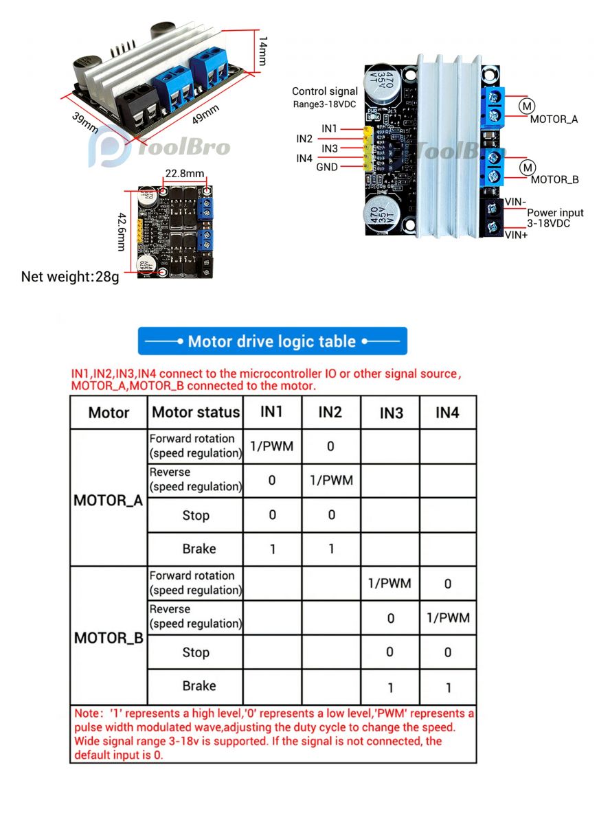

  • #13 21050095

  • #19 21050244
  • #20 21050261
    _jta_
    Specjalista elektronik
    Posty: 49150
    Pomógł: 3212
    Ocena: 4260
    emarcus napisał:
    sterowane sygnałem PWM, z czym podobno nie będziesz miał problemu.
    Właśnie z generowaniem sygnału PWM może być problem - trzeba przeliczyć, czy da się to zrobić, zanim zakupi się taki moduł.
    emarcus napisał:
    zarówno prąd jak i częstotliwość przełączania w twoim projekcie są niższe
    Na razie nie wiadomo, jaka miałaby być częstotliwość PWM - być może musiałaby być tak wysoka, że to nie będzie wykonalne. Za wcześnie na dzielenie skóry na niedźwiedziu, gdy on jeszcze w puszczy i nie wiadomo, czy go upolujemy.
