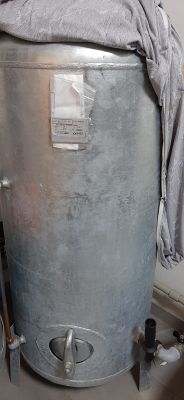

    Witam , w moim domu jednorodzinnym zamontowany jest zbiornik hydroforowy hydro-vacuum typ hvp301 , pompa zanurzeniowa z pływakiem w studni studnia 4.5 metra głębokości wody pod dostatkiem tylko ze dużo żelaza .Za zbiornikiem zamontowany podwójny korpus z serii 10'' marki Green filter ciśnienie na hydroforze teraz załączenie pompy 1.8 wyłączenie 2.5 celowo zmniejszyłem żeby wydłużyć żywotność filtrów .Moje pytanie do was czy w takiej instalacji sens ma zamontowanie reduktora ciśnienia i ustawienie na nim najmniejszego stałego ciśnienia w dolnych granicach ? Czy wydłuży to żywotność filtrów dodam że teraz wytrzymują około 2 tygodnie i woda leci brązowa .Pomóżcie czy jest jakiś sposób żeby tańszym kosztem jak profesjonalne odżelazniacze w jakiś sposób wodę oczyścić.

    Ile czasu masz taka wodę bo jak długo to czeka cię wymiana rur a jak nie zrobisz prawdziwego odżelaziania. Te filtry nie pozbędą się żelaza z wody, Na początek badanie wody i dobór stacji uzdatniania. Ciśnienie masz ok.

    Stosunkowo niedługo rok czasu te filtry zatrzymują cos ale po dwóch tygodniach woda jest józ brązowa

    Witam zrobiłem badanie wody zleciłem firmie dobór odżelaziacza wraz z odmanganiaczem i systemem zmiękczania wody na bazie soli wszystko wyniosło około 9000zl.wraz z montażem. Dodam że złożę którym zasypali odzelazniacz płucze się manualnie ale tylko raz do roku a nie jak w starych złożach są na tydzień albo nawet częściej.
