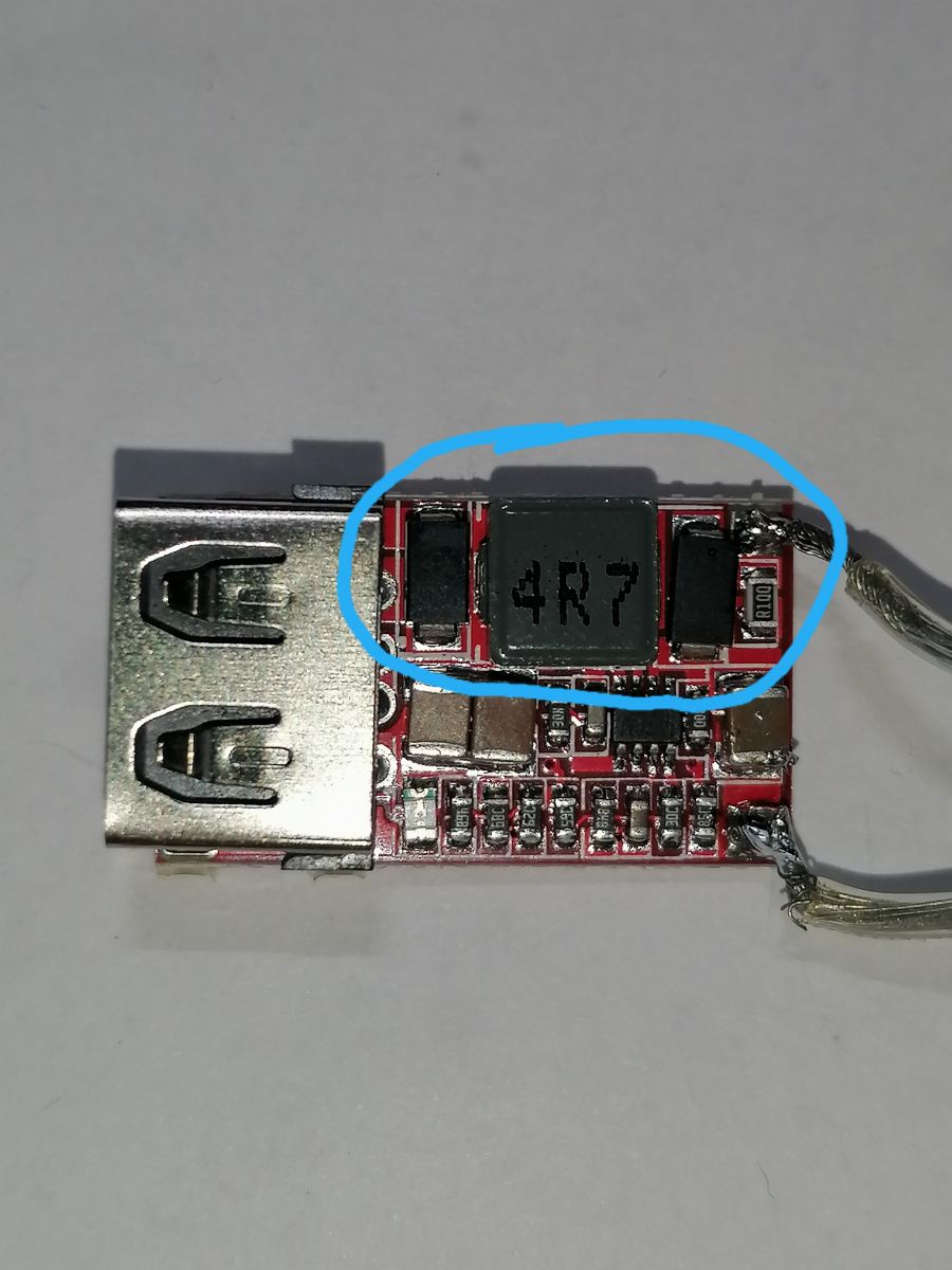

    A więc tak. Posiadam taki moduł, który ma obniżać napięcie z ok. 12v na 5v, ale nie wiem czy ma on filtr przeciwzakłóceniowy, chcialbym pod niego podłączyć moduł bluetooth, aux, sd, pendrive itp, i jak czytałem opinie w internecie, to wprowadza on dużo zakłóceń. Czy jak podłącze ten moduł multimedialny do tej przetwornicy Przetwornica napięcia z 12 na 5v, czy ma filtr przeciwzakłóceniowy?
    To zakłócenia znikną?
    Nie mam jeszcze tego modułu, ale nie wiem czy dokupić filtr przeciwzakłóceniowy.
    Czy to co zaznaczyłem w niebieskim kółku, to jest filtr?
    Nie to jest cewka i chyba dwie diody.
    Zakłócenia mogą powstać, to nie wykluczone.
    Jest lepszy sposób, zrobić stabilizator na 5V z 12V ale liniowy, a nie na przetwornicy. Jedyna wada tego rozwiązania to dość dużo generowania ciepła, i dość mała sprawność. Ale zakłóceń na pewno nie będzie. A wyciąć zakłócenia powstałe przez przetwornice w cale nie będzie takie proste.

    Z zasady działania przetwornice generują zakłócenia, ale to czy ta konkretna przetwornica będzie zakłócać zależy od jakości projektu i odporności na zakłócenia urządzeń których używasz.
    Filtrów przeciwzakłóceniowych na tej płytce nie ma, ale widać że pracuje na wysokiej częstotliwości i ma kondensatory MLCC które mają niską impedancję w szerokim zakresie częstotliwości, więc może nie będzie tak źle.
    Odnośnie odporności na zakłócenia najbardziej wrażliwe są urządzenia pracujące z sygnałami analogowymi i radiowe, przy czym BT najmniej bo te z zasady pracują z komputerami a więc w środowisku podwyższonych zakłóceń, działania pendrive-a żadna przetwornica nie zakłóci, no chyba żeby była tak tandetna, że tętnienia przekraczają 1V
    Stabilizator Liniowy nie generuje zakłóceń, ale wymaga radiatora przez co zajmuje dużo miejsca.

    A co jak powstanie pętla masy??
    Tu nie powstanie.
    Będzie więcej zakłóceń w sygnale analogowym przesyłanym pomiędzy podzespołami, jeśli w ogóle jakiś sygnał analogowy tam jest.
