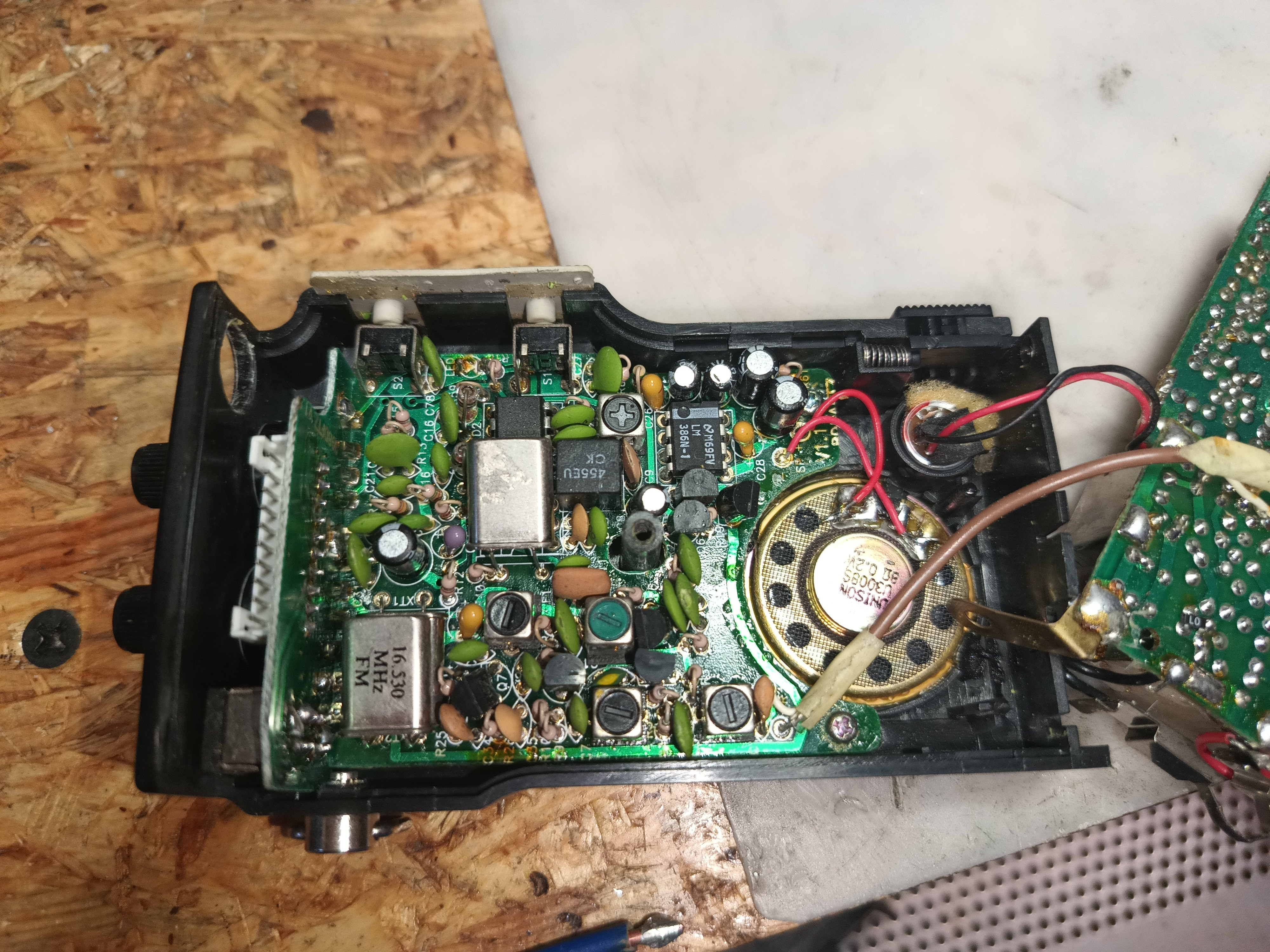

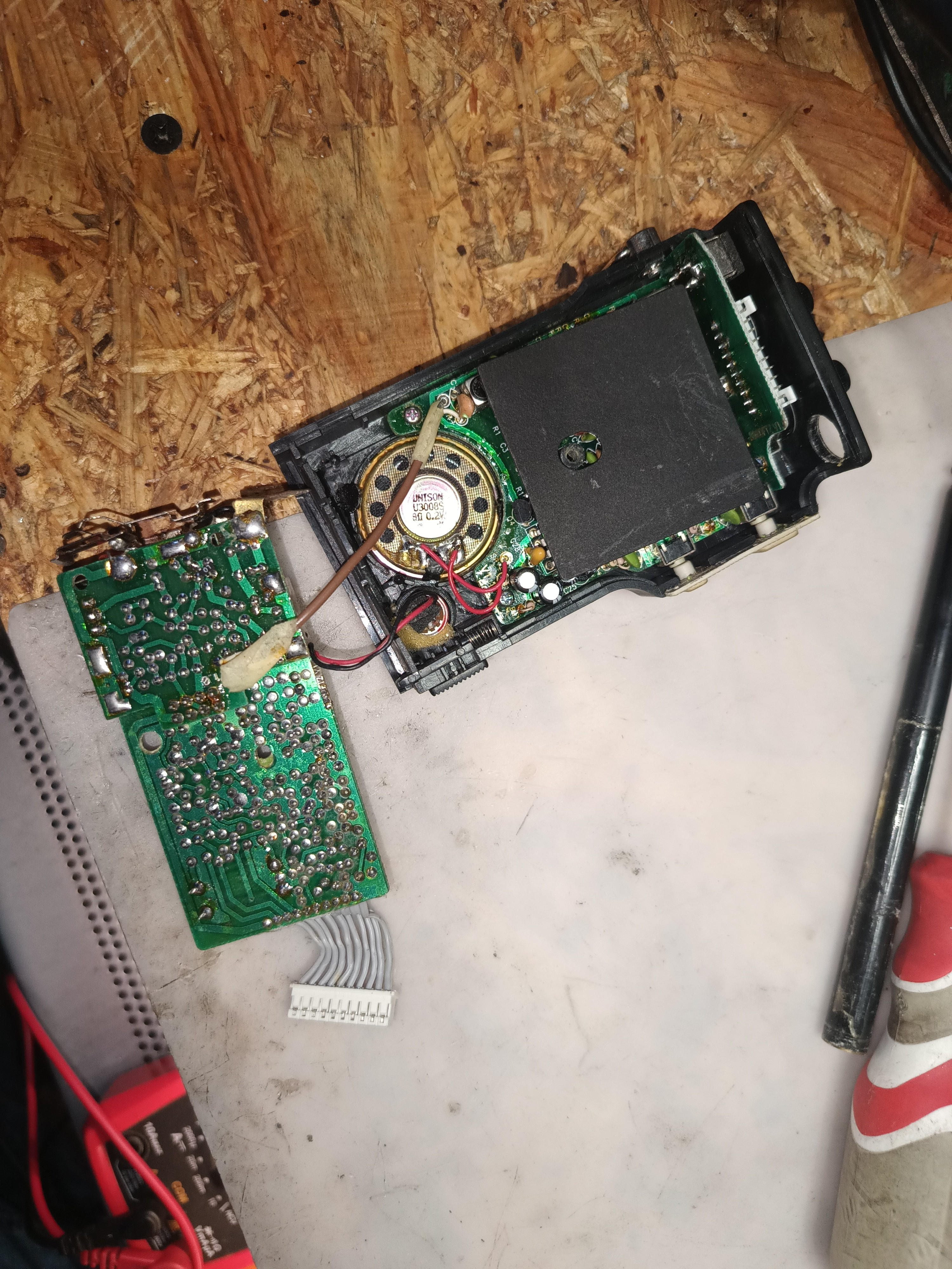

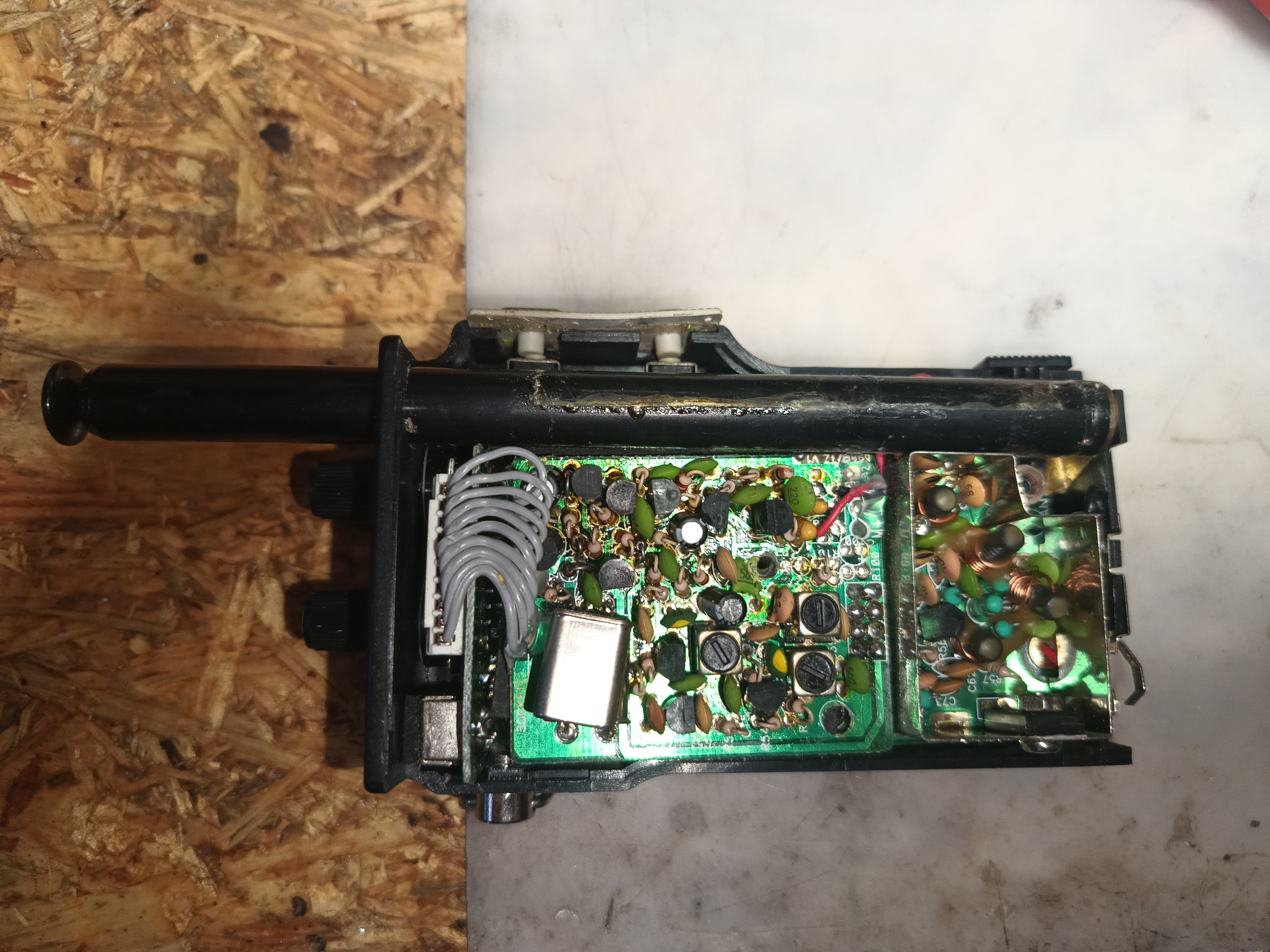

Nie, dziękuję Przekieruj mnie tamgumisie napisał:Pokaż "bebechy", tego ustrojstwa.
gumisie napisał:ile będzie na 4 kwarcach
Rezystor240 napisał:Piąty służy do do wydzielenia II p.cz. (455 kHz) i zapewne ma 10,240, lub 11,150 MHz.Powiem wam gorzej, jest 5 kwarców
gumisie napisał:TRX, posiada dwie przemiany częstotliwości, jak by co.
Rezystor240 napisał:Moim zdaniem, niewykonalne.Spróbujemy to przerobić w AM
Rezystor240 napisał:Raczej jest.więc nie jest w piątkach
gumisie napisał:Moim zdaniem, niewykonalne.
gumisie napisał:16,530 MHz + 10,695 MHz = 27,225 MHz (CH-22)
gumisie napisał:Kwarce TX, to tylko 2,5 kHz.
Rezystor240 napisał:Przecież to jest wiadome, pisałem o tym wcześniej.Tak, ale są 4 kwarce, jeden na RX i koleiny na TX. I to samo w drugim kanale.
Rezystor240 napisał:Owszem, lecz wątpię, że zdobędziesz odpowiednie.Dobrze byłoby wsadzić odpowiednie kwarce,

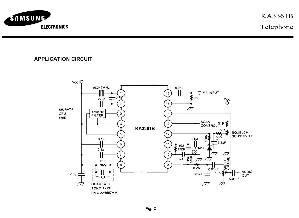

Rezystor240 napisał:Spój na ds. tego układu i wyciągnij wnioski.Jeszcze inne pytanie, mam scalak TA7613a i to coś było do AM ale nie wiem co. Może dało by się jakoś dostosować układ?
