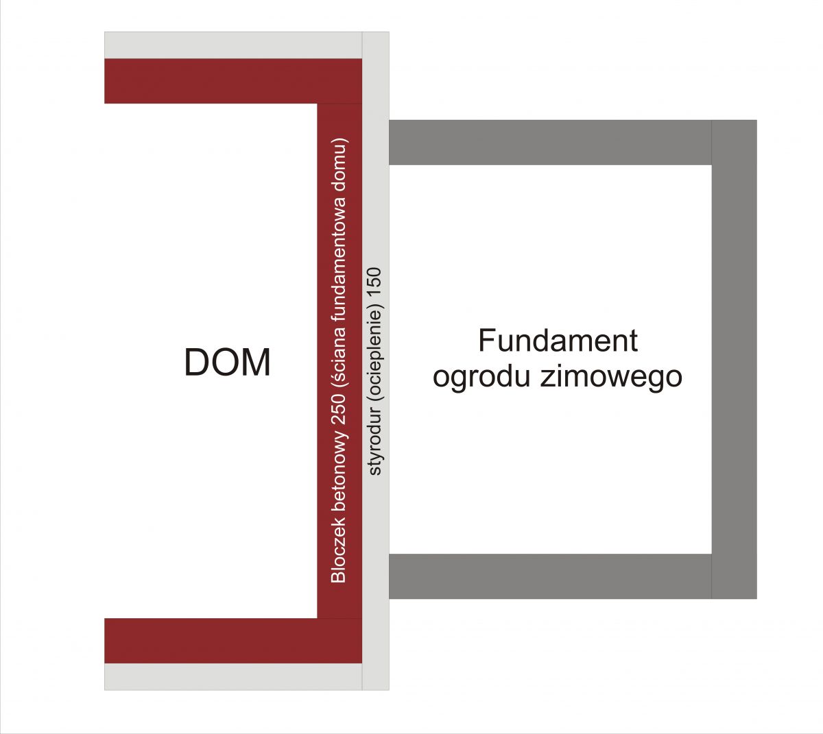

    Mam wybudowany dom do którego chcemy dobudować pełny fundament na którym będzie ogród zimowy.
    Opiszę jak to u mnie wygląda.
    Jest oczywiście ława fundamentowa na której jest ściana fundamentowa z bloczków.
    Na ścianie mamy oczywiście hydroizolacje i ocieplenie w postaci 15cm styroduru... na to siatka i klej.
    Ogród zimowy będziemy mieli z ogrzewaniem podłogowym więc fundament pod ogód zimowy chcemy zrobić w dokładnie ten sam sposób (pewnie tylko mniejsza ława fundamentowa, gdyż obciążenia będą znikome).
    Pytanie mam w sumie tylko dotyczące w jaki sposób połączyć oba fundamenty.
    1. Czy wystarczy podkopać się do ławy fundamentowej i po prostu zalać nową ławę od ogrodu zimowego, żeby się stykała z ławą fundamentową domu, czy należy może wywiercić jakieś otwory w ławie fundamentowej domu i wkleić (na chemię) jakieś pręty zbrojeniowe, żeby połączyć je ze zbrojeniem ławy fundamentowej ogrodu zimowego?
    2. Dylatacja pomiędzy ścianą fundamentową domu a ścianą fundamentową ogrodu zimowego. Majster, który budował dom mówił, że należy zrobić dylatację pomiędzy dwoma elementami. Czyli wyciąć ten styrodur (ok 10cm), tak, że w miejscu łączenia się ściany fundamentowej ze ścianą domu, pomiędzy mimi zostanie ok 5cm styroduru jako dylatacja. Czy o to chodzi czy może zrobić to inaczej?
    3. To samo co w punkcie 2 ale na całej długości fundamentu... czyli wnętrze fundamentu od ogrodu zimowego... musimy zasypać piaskiem, zagęścić i na to wylać podbeton. Pytanie tutaj co z tym styrodurem na ścianie fundamentowej domu? Czy tu zostawić całe 15cm, czy też ściąć 10 cm, żeby zostało 5cm dylatacji, czy może ściągnąć go całego?
    Oczywiście cała ściana fundamentowa od ogrodu zimowego będzie ocieplona w ten sam sposób co ściana fundamentowa domu. Na podbeton również przyjdzie folia, styropian, ogrzewanie podłogowe i wylewka.

    Jak chcesz zrobić tak jak na rysunku to szukasz kłopotów.
  • #3 19339405
    palmus
    Poziom 34  
    Posty: 3975
    Pomógł: 233
    Ocena: 752
    Napisz mu gdzie je znajdzie, zamiast wieszczyć co będzie poszukiwał.
    Zawsze na styku, nawet jak zwiążesz po amatorsku oba fundamenty( kotwy chemiczne czy dospawanie) tam będzie pękać.To nie bedzie/ nie powinno być groźne. Druga wersja,to osobna konstrukcja dylatacja 1 cm wystarczy.Podaj strefę przemarzania twojej lokalizacji i rodzaj gruntu.Chyba ze już ktoś to zrobił przy budiwie domu i fundamenty posadowisz na analogicznej głębokości..Ogród zimowy w stosunku do domu waży niewiele, ale to nie tyle waga co woda i mróz ma wpływ na tą konstrukcję.Nie napisałeś, czy szkielet ogrodu będzie związany z domem.
  • #4 19339440
    Waldemar z Kaszub
    Poziom 29  
    Posty: 1392
    Pomógł: 111
    Ocena: 469
    Wszelkie łączenie obydwu fundamentów mija się z celem. Ocieplenie w miejscu styku fundamentów trzeba wyciąć.
    Dyletacja? W zasadzie zbędna bo po zalaniu betonem nowej ławy skurcz tegoż betonu sam odseparuje obydwie ławy/fundamenty. Jednak pamiętać trzeba aby obydwie płaszczyzny przylegające skuteczne zaizolować.
    Musisz skupić się na tym aby odpowiednio głęboko ławę/fundament usadowić (przemarzanie) i aby ława była wystarczająco szeroka. Zawsze lepiej zrobić trochę szerszą jak zbyt wąską.
    No i cieszyć się ogrodem zimowym.

    1. palmus
    Faktycznie zgadzam się już, że fundament w kształcie ceownika i dokotwienie się to zły pomysł.
    Zgadzam się więc, że najlepiej będzie postawić cały, zamknięty fundament.
    Nie rozumiem, z tą dylatacją 1cm... masz na myśli, żeby ten mój styrodur na ścianie fundamentowej domu ściąć i zostawić tylko 1cm grubości jako dylatacje?
    Ta ściana i tak po zrobieniu fundamentu ogrodu zimowego (który będzie miał swoją izolacje też z styroduru) stanie się nijako wewnętrzną ścianą więc chyba jej izolacja jest poniekąt zbędna.
    Fundament położę dokładnie na tej samej głębokości co fundamenty domu, więc problem z przemarzaniem jest rozwiązany.

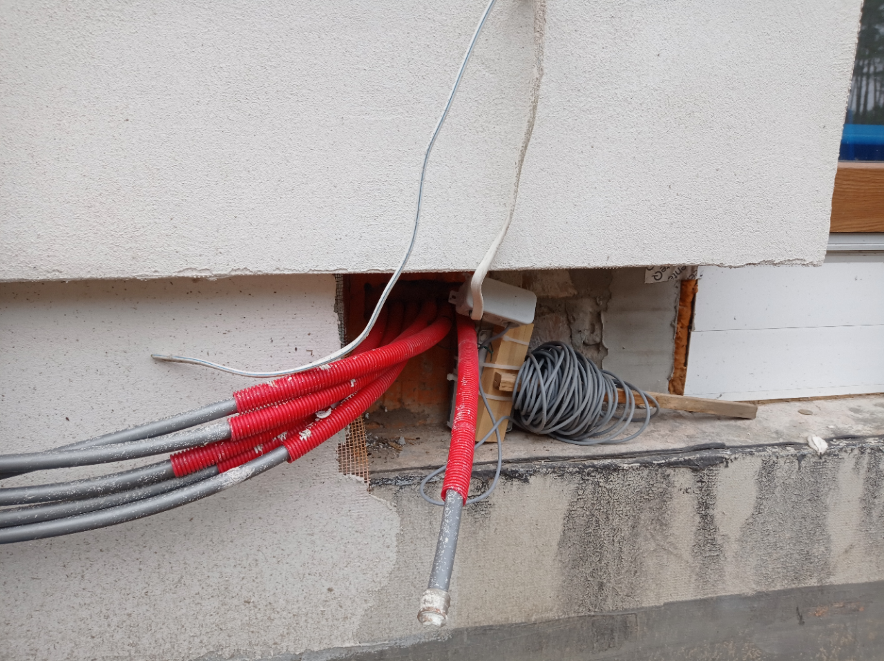

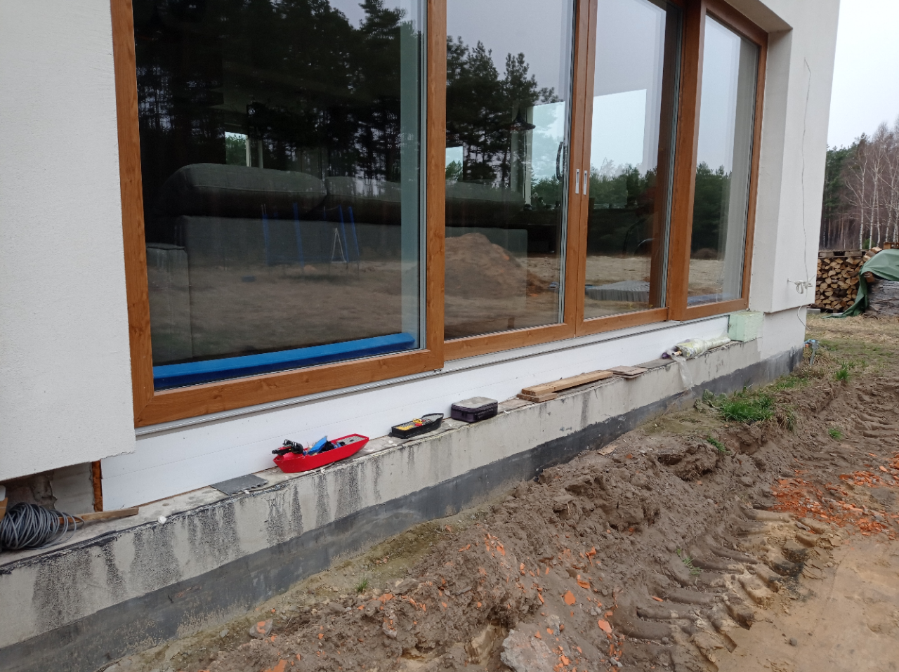

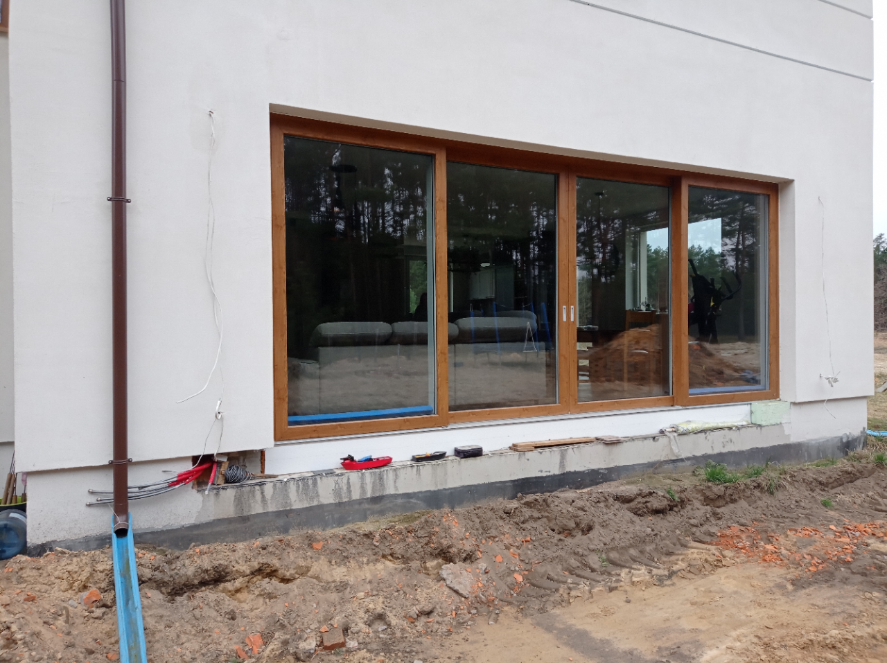

    Hej dodaję, jeszcze zdjęcia.
    Sprawdziłęm też... mam ścianę fundamentową na 6 bloczków czyli ok 90cm wysokie... + ława fundamentowa o ile dobrze pamiętam 60 głęboka (na zdjęciu mam ją powyżej kolan jak stoję w środku) czyli fundament jest dość głęboko.
