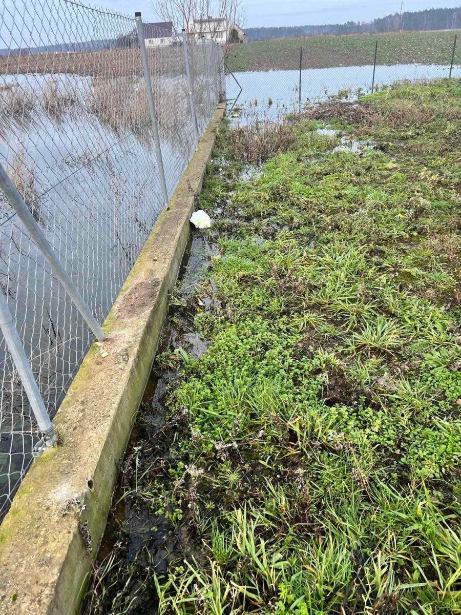

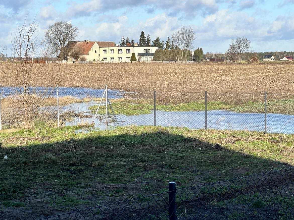

    kaczor190690 napisał:
    Zastanawiam się czy przy prostym fundamencie woda będzie się i tak przebijać od spodu
    To zależy od struktury gruntów na konkretnych terenach. Zwykle woda i tak podcieka od spodu, ale jeśli pod wierzchnim naskórkiem gleby są warstwy ścisłe i nieprzepuszczalne, a zalewanie jest wyłącznie zjawiskiem okresowym, to taka zapora może się sprawdzić. Budowla powinna być wzniesiona tak, żeby zabezpieczyć się przed wysadzeniem i pękaniem konstrukcji w okrasie zimowym. Warto zapoznać się w tym celu z pojęciem i kryteriami i wysadzinowości gruntów oraz posadowienia fundamentów na gruntach trudnych. Trzeba też zwrócić uwagę na to, czy instalując tego typu tamę nie naruszysz stosunków wodnych na tym terenie i nie pogorszysz sytuacji sobie (np. przez pogorszenie odpływu z działki) lub sąsiadom (zwiększone zalewanie ich posesji).

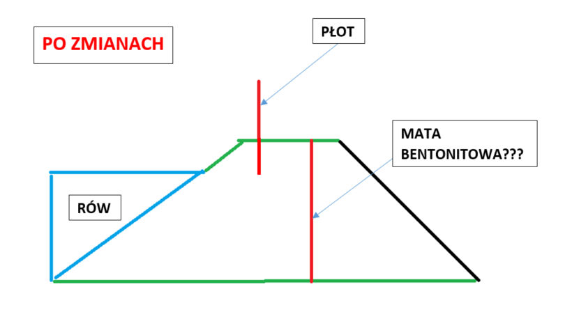

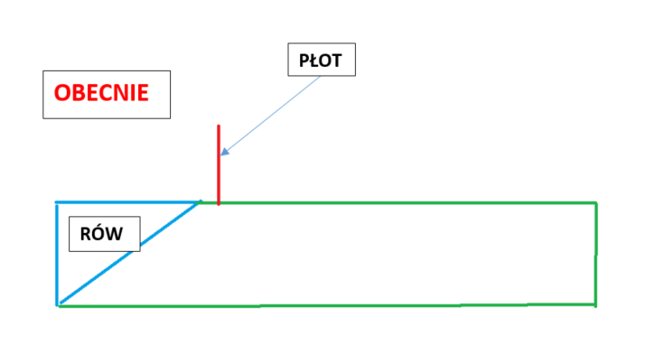

    Glina glinie nierówna, w dodatku kryteria wysadzinowości zależą ściśle od konkretnej lokalizacji. Musisz więc zdecydować się na fachowe oględziny i konsultacje na miejscu lub skopiować istniejącą konstrukcję, licząc że została ona przemyślana i wykonana prawidłowo. Czy rozważałeś także inne możliwości? Szczególnie, że mogą one pochłonąć znacznie mniejsze środki, a inwestycja będzie mniej pracochłonna.
    Dość dobrym rozwiązaniem w tym konkretnym wypadku wydaje się wykonanie niewielkiego nasypu (wału) ziemnego o wysokości kilkudziesięciu centymetrów. Jego skuteczność możesz podnieść wykonując niewielki rów drenująco-odwadniający, a także wkopując do ziemi trudno przepuszczalny i wzmacniający parawan (geowłókniny izolacyjne). Jednak nawet bez parawanu, prawidłowo wykonany nasyp będzie równie skuteczny co mur oporowy, natomiast nie ryzykujesz problemów technicznych (pękanie, wysadzanie). Także z punktu widzenia prawnego, niewielki nasyp jest znacznie bezpieczniejszy. To mniejsze prawdopodobieństwo oskarżenia o zaburzenie stosunków wodnych i tego typu rozsądnie wykonana inwestycja nie będzie traktowana jako "budowla". Po obsadzeniu wału odpowiednią roślinnością zmiany na działce będą praktycznie niewidoczne, a rośliny dodatkowo osuszą ten fragment terenu. Polecam to proste, skuteczne, tańsze, szybsze i mniej ryzykowne rozwiązanie.
    Wątpię w to, że zalewanie tego terenu jest wyłącznie okazjonalne. Świadczy o tym chociażby ukształtowanie oraz wzniesienie poprzedniego muru oporowego. Może więc warto także rozważyć budowę studni chłonnej z pompą załączaną pływakiem? Taka odpowiednio wykonana konstrukcja pozwoli na usunięcie nadmiaru wody zanim dojdzie do zalania terenu. Przy budowie studni chłonnej trzeba oczywiście zwrócić uwagę na ryzyko zamulania, co jest charakterystyczne dla niektórych rodzajów gliny. To także da się osiągnąć prostymi środkami, wykorzystując na przykład żwir w roli filtra.

    Dokładnie, dlatego pisałem o niewielkim nasypie, który jest znacznie bezpieczniejszy z punktu widzenia obowiązującego prawa. Co prawda planowaną budowlę autora można potraktować jako mur oporowy, fundament ogrodzenia czy też zwykły płot z podmurówką, ale... Kto jest w stanie odpowiedzieć, jaki widzimisię będzie miał w temacie urzędnik z nadzoru budowlanego? A jeśli komuś obok woda się podniesie, to prawie na bank trzeba będzie się tłumaczyć. Czyli "kopać się koniem". Chyba jednak nie warto?

    W tym wypadku problemem był więc głównie hałas oraz prawdopodobnie wielkość tego nasypu? W przypadku autora, wykonanie niewielkiego wału ochronnego nie rodzi jakiegokolwiek ryzyka. Przynajmniej dopóki nie zacznie szaleć po nim crosem bez tłumika ;-)
    ...mam prośbę o podanie szczegółów; jakie warstwy na nasyp?
    Wypada przynajmniej zajrzeć do sieci i doczytać chociażby ogólnodostępne informacje na ten temat: https://pl.wikipedia.org/wiki/Wał_przeciwpowodziowy
    Na temat tego typu konstrukcji napisano mnóstwo, więc znajdziesz także bardziej szczegółowe informacje, a nawet poradniki. Choć wykonanie tego typu konstrukcji naprawdę nie stanowi poważnego wyzwania. A co do włóknin... Skoro dysponujesz własnym rodzimym gruntem w nieograniczonej ilości i jest to glina (choć nadal nie wiadomo jaka), to być może stosowanie dodatkowych warstw zapobiegających rozmyciu czy przebiciu hydraulicznemu konstrukcji nie będzie wcale potrzebne. Przyda się natomiast pomoc fachowca z koparką czy choćby mini koparką. Inwestycja co prawda nie jest duża, ale obecnie nie wykonuje się już takich robót za pomocą taczki i łopaty ;-)

    No ale to samo może spotkać konstrukcje które wykonamy jako tamy czy zapory . Poza tym patrząc na zdjęcie 1 i tak teren za fundamentem ogrodzenia jest podmokły i też wymaga jakiejś rekultywacji bo o skutecznym drenażu bez pomp chyba można zapomnieć .

    Ta inwestycja ma sens właśnie dlatego, że możesz ją wykonać szybko, bazując na rodzimym gruncie i wykonawcy dysponującym koparką czy minikoparką. Jeśli warstwa gruntu jest faktycznie zbudowana z gliny, to użycie betonu jest nie tylko zbędne, ale także zupełnie nieuzasadnione. Przede wszystkim wał gliniany będzie oferował wystarczającą szczelność w okresach, kiedy dochodzi do zalewania tego terenu. Szczególnie, jeśli planujesz odprowadzanie wody (za pomocą studni chłonnych, rowów, pomp, itp) wał nie zdąży rozmięknąć. Zresztą naturalnymi sposobami umocnienia takich konstrukcji jest faszyna czy obsadzanie odpowiednio dobraną roślinnością (np. wiklina, trzmielina, niektóre gatunki traw, brzozy, itp). Ponadto masa zielona przyczynia się nie tylko do stabilizacji konstrukcji, ale także wiąże ogromne ilości wody. Szczególnie przy konstrukcji wyniesionej na kilkadziesiąt centymetrów, napór wody będzie niewielki, w dodatku występujący okresowo. Polecam więc rezygnację z betonu czy bentonitu na rzecz roślinności. Także ziemi od strony rowu nie trzeba jakoś dodatkowo zabezpieczać. Po ukształtowaniu skarpy przez koparkę (służy do tego tzw. łyżka-skarpówka) wystarczy zadbać żeby zarosła trawą i regularne kosić. Wbrew pozorom, silna darń jest niezwykle wytrzymałym czynnikiem utrzymywania skarp. To także pozwoli radykalnie ograniczyć koszty tej inwestycji.

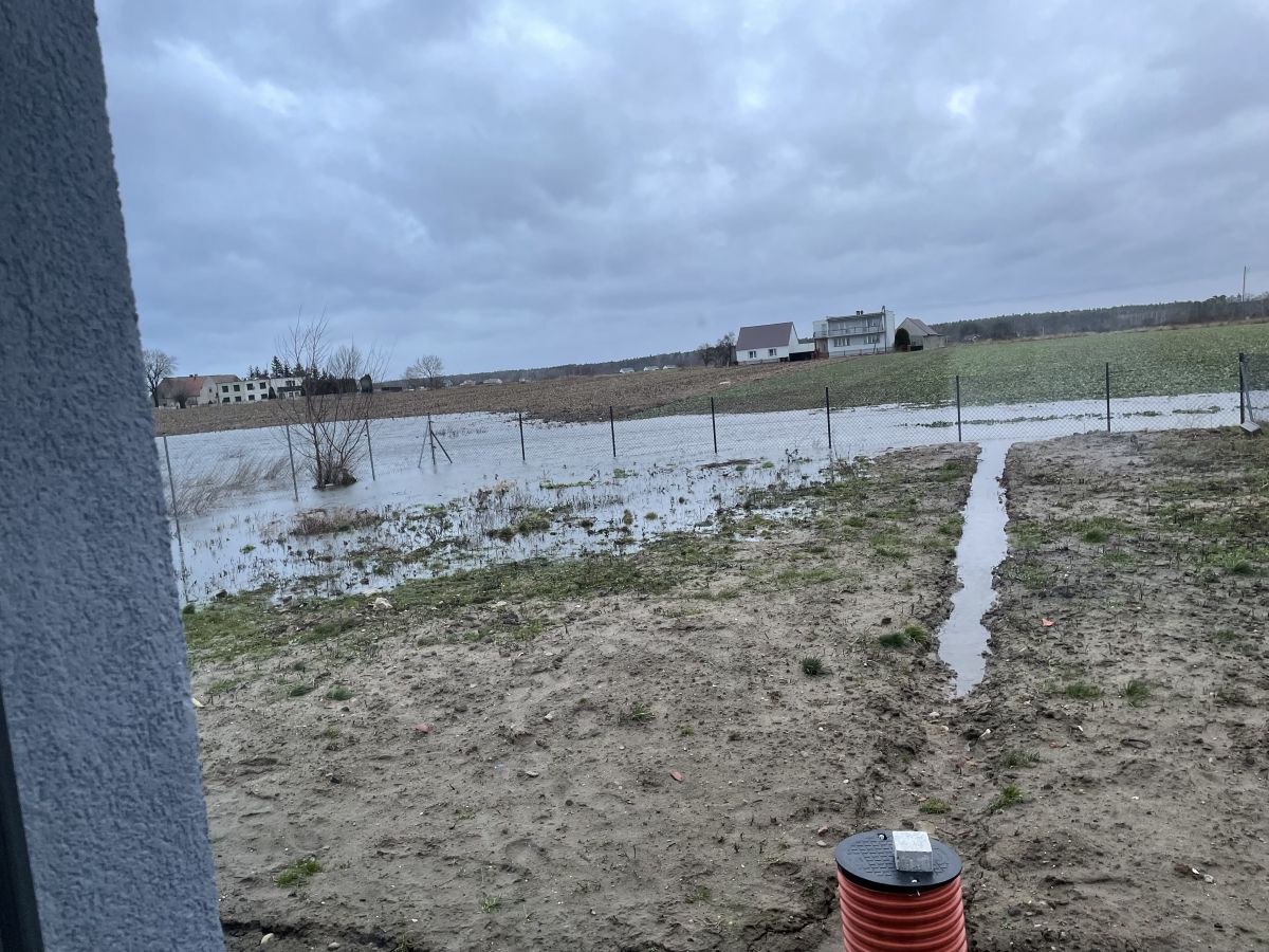

    Podniesienie poziomu gruntu jest bardzo dobrym pomysłem. Tyle tylko, że wszelkie tego typu roboty należy zaplanować wtedy, kiedy będzie sucho. A swoją drogą, lokalne warunki należało rozpoznać przed zakupem działki i rozpoczęciem wznoszenia tam budynku. Wtedy był najlepszy czas na przygotowanie terenu i ewentualne korekty czy też dostosowanie projektu do takich warunków.

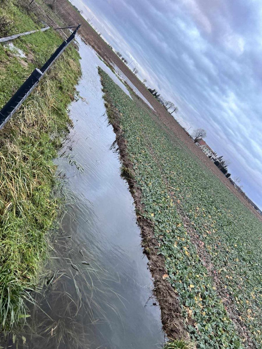

    Najlepszym sposobem na ten kłopot jest znalezienie spadku, na którego końcu jest jakiś rów/rzeczka i zrobienie melioracji terenu- odprowadzenia wody do rowu. Oczywiście, wymaga to uzgodnień z różnymi instytucjami, ale do przejścia.
    Inaczej mimo nawiezienia półmetrowej warstwy ciągle tam będzie bagno, a jak pod spodem glina/ił/skałka to wszystko, co nawieziesz z czasem będzie osiadać i mieszać się z gruntem rodzimym.

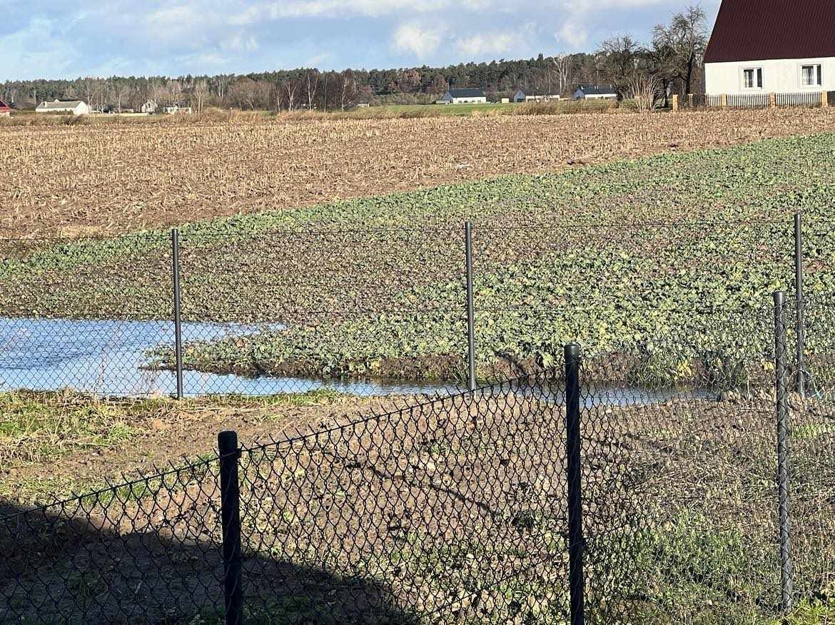

    Przynajmniej z kilku pokazanych zdjęć wynika, że wykonanie melioracji tego terenu zgodnie ze sztuką raczej łatwe nie będzie. Ale może się mylę? To jednak najlepiej ocenić mając jakieś miarodajne dane. Być może warto o to dopytać w lokalnej spółce wodnej? Nie sądzę też, żeby uzgodnienia w tym względzie z właścicielami działek sąsiednich poszły zupełnie jak po maśle. Podniesienie terenu oczywiście jest możliwe, istnieją też relatywnie proste metody, żeby ograniczyć zapadanie się tak podniesionej warstwy. Tyle tylko, że są to roboty, dla których przydałoby się wykonać rzetelną ocenę sytuacji przed ich rozpoczęciem.

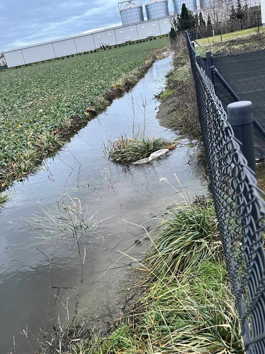

    @kaczor190690, istnieje wiele metod rozwiązania Twojego problemu. To wskazana już melioracja, budowa murów czy wałów oporowych, wykonanie rowów odwadniających czy studni chłonnych albo oczka wodnego gromadzącego wodę, czy w końcu podniesienie jednego czy kilku fragmentów terenu oraz wykorzystanie roślinności do osuszania działki. Wiele z tych metod można zresztą ze sobą łączyć, maksymalizując efekty. Jednak wybór najlepszych z nich wymaga odrobiny wiedzy i doświadczenia oraz przede wszystkim danych i oceny sytuacji na miejscu. Naprawdę nie da się podjąć dobrej decyzji i wybrać najlepszą technologii za pomocą rad z forum, na którym wklejasz bardzo oszczędne, by nie powiedzieć szczątkowe i często sprzeczne informacje. Odżałuj więc nieco czasu i pieniędzy na dokładną ocenę na miejscu. Efekty będą zdecydowanie lepsze i wyjdzie na pewno taniej, niż pieniądze dosłownie utopione w błocie na kolejną nietrafioną inwestycję.
    Nie bierz tego do siebie, ale jak dotąd powielasz standard. To zakup terenu "oczami" i w ciemno, wybór projektu prawdopodobnie bez rozpoznania lokalnych warunków wodnych, potem rozpoczęcie budowy bez zabezpieczenia odwodnienia terenu. A teraz próba ratowania sytuacji za pomocą internetu i na podstawie... No właśnie - czego? Bo jak dotąd nie ma nawet dokładnej informacji o rodzaju gruntu, nie mówiąc już o innych danych czy choćby wynikach prostych testów perkolacyjnych.

    Może warto przejść się wzdłuż rowu o którym piszesz i zobaczyć czy jest drożny na całej długości.
